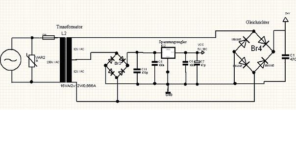

hallo, habe in meiner schaltung, die unter anderem einen mikrocontroller
versorgt, das problem, dass der spannungsregler zu heiß wird und nach
einer gewissen zeit die spannung komplett zusammenfällt. kann mir
jemand einen tip geben, wie ich das schaltungstechnisch noch verhindern
kann.(kühlkörper ist schon vorhanden)die schaltung habe ich angehängt.
(gleichrichter ist ein W02G von reichelt, trafo ist BLOCK Serie VC/VCM
16VA 2x12V von rs)
gruß peter

von Tobias (Gast)
Kleine Ursache große Wirkung: Transformator wird kurzgeschlossen.
Wenn das Bild im ersten posting stimmt, dass zwei Brückengleichrichter
aus einem Transformator mit Mittelanzapfung gespeist werden, und die
Minus Anschlüsse der Brückengleichrichter werden verbunden, dann kann
deine Schaltung, Transformator und Regler nur den Dienst quitieren.
Spielt es mal durch, ihr werdet feststellen, bei einer Halbwelle wird
der Transformator kurzgeschlossen und der Regler hängt nicht an der
einen Sekundärwicklung sondern an beiden. Damit wird der Regler und der
Transformator heiß.
Dass in der Zeichnung auch noch der +24V Punkt mit der oberen
Trafowicklung verbunden ist, dürfte wohl ein zeichnungsfehler sein.
von Marc M. (bytewood) Benutzerseite
@ Tobias
Die Schaltung ist schon i.O.
Es ist kein Fehler drin, ausser dass der Siebkondensator am 24V Kreis
oben nicht verbunden ist.
Da wird auch nichts kurzgeschlossen. Die Verbindung der "Minusse"
stellt lediglich den Bezug her. Eine Spannung ist ja immer eine
Potentialdifferenz.
Bei mir hat diese Schaltungsart immer gut funktioniert.
(z.B. zur Erzeugung einer neg. Vorspannung bei Röhrenverstärkern, da
ist lediglich der "Mittelabgriff" das Bezugspotential, und der Regler
wäre ein 79xx)
von peter dannegger (Gast)
"nichts kurzgeschlossen" stimmt, aber in Ordnung ist das nicht.
Der C11 wird immerhin auf 24V * 1,4 = 34V aufgeladen, kein Wunder, daß
da der Regler heiß wird.
Und bei 0,66A ist die arme 1N4148 schon weit außer Limit.
Peter
von peter (Gast)
die kritik ist natürlich berechtigt. beim schnell mal nachzeichnen
passiert. hier ist der schaltungsaufbau wie er tatsächlich aufgebaut
ist angehängt.
sorry.

von Patrick (Gast)
Hallo Peter,
dein zweiter Brückengleichrichter (rechte Seite) ist ziemlicher
Blödsinn. Nicht nur, dass zwei der vier Dioden keine Funktion haben,
spuckt dir eine der anderen Beiden ordentlich in die Suppe.
Ändert aber nichts daran, daß IC2 (34V-5V)*0,5A=14,5W verheizen muß:
+34V von Trafo unten -> BR3 rechts unten -> C11 -> BR4 links oben ->
Trafo oben zurück
Peter
@ Peter Dannegger
Wie kommst Du eigentlich auf die 34V?
Die 5V werden zwischen Bezug und dem Mittelabgriff erzeugt, also rund
16V bis 17V nach dem Gleichrichter BR3 und dem Siebelko C11.
die 34V liegen gleichgerichtet und gesiebt nach C1 an.

von A.K. (Gast)
Wie man auf 34V kommt? Probier mal beide Halbwellen durch, bei der einen
gibt's 12V~ bei der anderen 24V~ im Gleichrichter.
Anbei die richtige Schaltung.
Sind dann zwar immer noch 17V Spitzenwert, aber besser als 34V.
Peter
@ Peter Dannegger
Danke für die Hilfe!
Ich hab's nachgeprüft und es stimmt.
Bei 24V habe' ich ne schöne pulsierende GS, bei den 12V ist jede 2.
Halbwelle eine 24V. Damit müsste nach Glättung der 12V eine Spannung

von peter (Gast)
hallo,
verstehe nur noch nicht, warum ich den zweiten gleichrichter nicht
brauche? muss doch mit DC in den spannungsregler. kann mir das nochmal
einer erläutern, dann ist alles klar. danke
gruß peter
von A.K. (Gast)
Einfach für jede Halbwelle dem Stromfluss folgen.
