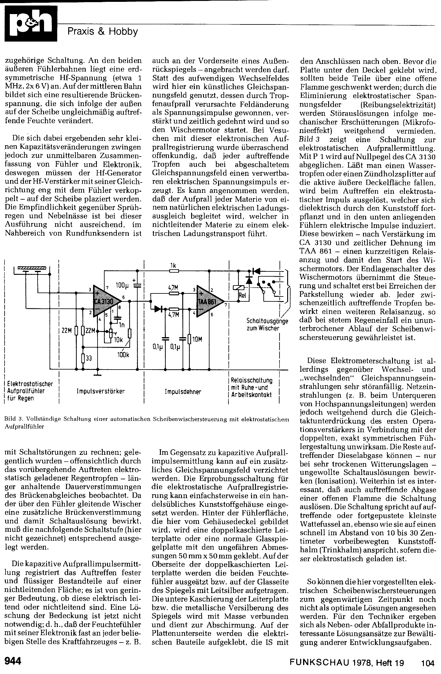

Möchte mir einen Regensensor fürs Auto basteln. Habe mir folgenses
überlegt: Platine ätzen auf der zwei mäanderförmige Leiterbahnen eng
aneinander fahren. Das ganze natürlich vergoldet, und dann den
Widerstand auswerten.
Gibt es irgendwo im Netz brauchbare Pläne für die Auswertschaltung??

von Christoph Kessler (db1uq) (Gast)
In der Funkschau gabs mal einen Automatik-Scheibenwischer-Einschalter,
der hat die dielektrische Änderung durch Regentropfen von innen durch
die Frontscheibe hindurch detektiert.

Auf www.mccoi.de wird ein solcher Feuchtesensor mit einem AVR
ausgewertet. Die Schaltung ist dort angegeben
(Wechselspannungsbrücke).
Einen Sensor kann man dort auch bestellen.
So, ich hab die alte Funkschau-Schaltung gefunden, schon lange her, zwei
Seiten und zwei verschiedene Lösungen, mit Hochfrequenz oder kapazitiv.
Hier die erste Seite mit einem TCA440 AM-Empfänger-IC.
Die zweite Seite mit einem MOS-Fet-OP CA3130, recht hochohmig als
kapazitiver Sensor
