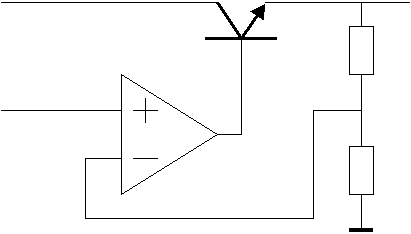

Hallo, ich muss eine Spannung digital zwischen 10 und 20V einstellen, und benötige eine möglichst ebenfalls digital einstellbare Strombegrenzung. Daher dachte ich an den L200 Spannungsregler. Jetzt weis ich aber leider nicht weiter, da ich ja irgendwie im Datenblatt verwendeten Potis durch irgend etwas digital ansteuerbares ersetzen muss. Eingentlich wollte ich dies mittels digitaler Potis machen, die funktioniert aber nicht richtig, da deren maximaler Strom überschritten wird und die Regelung damit nich mehr funktioniert. Welche andern Möglichkeiten habe ich? Vielen Dank Helmut
Der L200 ist für diesen Zweck eher ungeeignet. Was Du suchst ist eine klassische Labornetzteilschaltung, bei der die Referenzspannungen durch D/A-Wandler erzeugt werden.

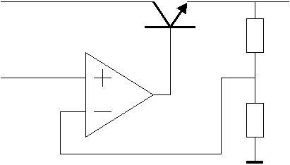

Naja, ein Opamp für die Spannungsregelung, einer für die Stromregelung, Ausgänge über Dioden-OR auf einen Leistungstransistor, das Übliche eben.
Sry ist etwas her, aber kannst du das genauer erleutern. Ich bin soweit mitgekommen, dass du den Transitor mit 2 OPs steuern willst, von denen einer die Spannung und einer den Strom misst. Aber da habe ich noch das selbe Problem: Wie kann ich die OPs digital ansteuern? Für eine klassische Regelung bräuchte ich ja ebenfalls wieder digitale Potis oder?
Ja gehört schon, gesehen auch. Allerdings noch nie in einem Regelkreis... Genau das ist mein Problem.
Tut mir leid wenn ich mir hier dumm anstelle, aber genau davon habe ich noch nie irgend einen schaltplan gesehen.
OK ich habe die Spannungsregelung hinbekommen. Das ganze scheint recht gut zu funktionieren und mir ist die Funktion einigermaßen klar. Jetzt stehe ich jedoch vor der Aussage: "ein Opamp für die Spannungsregelung, einer für die Stromregelung, Ausgänge über Dioden-OR auf einen Leistungstransistor" Dioden-OR würde ich nun einfach die Ausgänge der OPs über 2 Dioden an die Basis des Transistors schalten. Aber was misst der OP? Es muss wohl ein Widerstand in den Leistungsteil, über dem der OP über den Spannungsabfall den Strom nachregelt?
