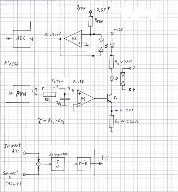

ich benötige für eine Röhrenvorstufe Potis, deren Wert ich per
Mikrocontroller einstellen kann. Mein erster Gedanke waren
Digitalpotis, (z.B. von AD), jedoch ist die Spannungsfestigkeit dieser
Potis nur bei 15V. Da bei Röhrentechnik Spannungen von mehreren Hundert
Volt anliegen können, habe ich mir überlegt, zwei Fotowiderstände in
Reihe zu schalten, die ich dann jeweils mit einer LED per PWM
ansteuere. Dies hätte auch den positiven Nebeneffekt, dass der
Digitalteil und Analogteil vollkommen getrennt sind. Nun meine Frage:
Wie sieht dies mit der Langzeitstbilität und Reproduzierbarkeit aus??
Zur Langzeitstabilität: Wenn ich z.B. bei 50% PWM einen Wert von z.B.
50kOhm messe, messe ich diese dann auch noch in einem Jahr??
Wenn ich die Schaltung mehrfachbaue, habe ich dann immer das selbe
Verhalten der "Potis"??
mfg
Alex

von alex (Gast)
Ich möchte einfach die Potis in dem Schaltplan durch per Mikrocontroller
einstellbare Widerstände ersetzen, und das nach möglichkeit ohne
mechanische Teile.

von Jan Ahuis (Gast)
Das ganze geht auch mit einem digitalen Regelkreis.
z.B. mit einem ATmega.
V2 erzeugt wieder eine Spannung die dem Widerstand von LDR1
proportional ist.
Diesmal mit Uref = -2,5V um am Ausgang ein 0...+2,5V Signal zu
erhalten.
ACHTUNG! Der Ausgang von V2 kann auf +- Rail gehen also muss eventuell
noch eine Schutzschaltung zwischen V2 und dem ADC Eingang. Oder ein
Gegenkopplungsbegrenzer an V2 (Schottky/ Zehnerdiode antiparallel) tut
es auch.
Der Einfachheit halber habe ich das nicht eingezeichnet.
V1, T1 und R1 sind als Spannungs-zu-Strom-Wandler verschaltet und
treiben die Dioden D1 und D2.
V1 erhält eine analoge Spannung über ein RC filter das das PWM-signal
zu einer Gleichspannung siebt.
Das Tastverhältnis des PWM bestimmt somit den Strom durch die LEDs.
Das PWM Signal wird vom µC verändert bis LDR1 und LDR2 den gewünschten
Wert haben.
Der Regler ist in diesem Beispiel ein I Regler.
P und andere sind wahrscheinlich weniger stabil und benötigen höhere
abtastraten.
Ein I Regler renkt sich immer irgendwie ein und braucht noch nicht mal
eine konstante Abtastrate. (theoretisch)
Man kann den PWM und den ADC eventuell multiplexen wobei der Filter an
V1 als primitiver Analogspeicher fungiert.
Dazu muss der Eingang hochohmig mit einen analog multiplexer abgetrennt
werden. Sonst entlädt sich der Kondensator und es knattert es im Gebälk.
Der PWM/ADC Kreis kann auch analoge Spannungen in ein Array von
Kondensatoren schreiben die ihr Spannnungssignal and einen analogen
Regelkreis wie oben weitergeben.
Wie ich sehe brauchst durch circa 13 digital einstellbare Widerstände.
Einige davon mit logarythmischen Verhalten. Die sollten am besten mit
Netzwerken emuliert werden die aus linearem Digitalpoti und festen
Widerständen bestehen.
Eventuell entstehen sonst Probleme mit der Einstellbarkeit, auch bei 10
bit Auflösung.
Alles ungetestet. Versuch erst mal die analoge Version und überprüfe
mit einem Multimeter ob und wie genau sich der Widerstand einstellen
lässt.
Besonders bei verschiedenen Werten von Rref.
Varistor ? Der hat nichts mit LDRs zu tun. Das ist ein Widerstand mit
hohem Tempraturkoeffizient der sich durch die eigene Verlustleistung
aufheizt. Sie werden z.B. bei der entmagnetisierung von bildröhren
verwendet oder als träge wiederverwendbare Sicherung.
LED/LDR koppler gibt es wohl nicht bei ALDI.
Alternative zu LDRs währen hochvolt MosFETs/IGBTs die von photovoltaik
kopplern (PVIs) gesteuert werden.
z.B. PVI 1050 oder PVI 5013 von IRF.
Der Drain-Source-widerstand ist über weite Spannungsbereiche und für
kleine Drainströme ausreichend linear.
Auch hier muss wieder der bekannte Regelkreis aufgebaut werden.
Die beiden FETs sind Thermisch zu koppeln und hohe Verlustleistungen
sollten gemieden werden.
Damit sind dann Spannungsfestigkeiten bis 600Volt und mehr möglich.
Eine Alternative :
Es gibt Hochvolt Optokoppler wie z.B. SFH619A  die bis 300V und mehr
spannungsfest sind.
Mit 8 dieser Koppler und 8 widerständen einfach einen in 255 binären
stufen schaltbaren Widerstand aufbauen.
Eine kompakte Alternative zu Relais+Widerstand und sehr berechenbar.
Jedoch sind dann für deinen Verstärker 13 x 8 = 104 Optokoppler nötig.
Das bei 8 bit Auflösung.
Kostet dann wohl 10 bis 30 Euro pro "Poti".
Aber immer noch besser als 104 bistabile Relais mit 104
Relaistreibern.
Schlagwort PWM:
Elektronischer Schalter in Reihe mit einem kleinen Widerstand im
chopperbetrieb wirkt wie ein grösserer ohmscher Widerstand.
Darauf wollen wohl viele hier hinweisen.
Theoretisch in Ordung, bei kleinen Gleichspannungen und nur in
Sonderfällen.
Der Leitwert des widerstands wird mit dem Tastverhälnis multipliziert
und nicht der Widerstand.
Tastverhältnis 1/250 multipliziert den widerstand auf das 250-fache.
125/250 auf das zweifache und 249/250 nur auf das
1,004 fache . Die einstellbarkeit ist also auf fixe ganzzahlige
verhältnisse  von n/(a-n) festgelegt !
Besser ist es man nimmt die Pulsmengen Modulation (PMM) da bei ihr das
tastverhälnis 1/n ist.
Womit sich sich der Widerstand mit n+1 multipliziert.
Daraus ergibt sich aber dass die Pulsfrequenz einen sehr weiten Bereich
überstreicht !
Komplexe Netzwerke solcher zerhackten Widerstände verhalten sich nicht
so trivial wie ihr reales equivalent. Du müsstest alles neu berechnen
und überdenken damit der filter wie ursprünglich gedacht funktioniert.
Darüber hinaus ist es in einem Röhrenverstärker wahrscheinlich nicht
sehr praktikabel.
Die Filter des Röhrenverstärkers enthalten mit hoher Spannung geladene
Kapazitäten and die man weder in Reihe noch Parallel irgenwelche
Schalter anbringen sollte die nur einige milliampere aushalten.
Die Strompulse und der durchquerte Spannungsbereich sind ziemlich
gross.
Sagen wir mal wir choppern einen 400Ohm Widerstand mit einem
Tastverhältnis von 1/250 damit er sich Gleichspannungsmässig (oder für
niedrige frequenzen) wie ein 100kOhm Widerstand verhält. Damit enstehen
Pulse bis zum 250 fachen des im emulierten Widerstands fliessenden
Stroms. I=Q/t muss ja irgendwie transportiert werden.
z.B. 100k emulierter Widerstand parallel zu einem C bei 100 V
===> ca. 250x 100V/100k = 250mA Puls bei vollen 100 anliegenden Volt.
Das gibt wahrscheinlich viel Rauch und einen Knall wenn man das direkt
mit einem SFH619A schaltet. Ein starker Transistor in Schaltung mit
einem SFH619A könnte die Last aushalten.
Ein weiteres Problem ist eventuelles "Klingeln" und ungewünschte
Kopplungen der Pulse. Röhren sind sehr dynamisch und aus deinem
Verstärker wird dann eventuell ein Kurzwellensender.
Ausserdem ist es eine Audio Anwendung bei der die PWM jenseits 44kHz
liegen sollte. PWM mit 50 kHz und 8 bit auflösung ==> Ein 78 ns Puls
müsste noch sauber geschaltet werden.
Die PMM ginge von 50kHz bis 12.5 MHz.
Beachte das alles sehr hochohmig ist und röhrenverstärker lange
leitungen haben !
Ein einfaches RC Glied kann man bei niedrigen spannungen durchaus mit
PWM oder PMM tunen.
Wie die komplexen RC filter in deinem Röhrenverstärker auf PMM
reagieren kann ich auf den ersten Blick nicht sagen.
Wahrscheinlich nicht so wie erhofft.  Analoge filter sind nicht  so
trivial in den Switched Filter Bereich übertragbar.
Ausserdem sind switched R Achitekturen unpopulär und kaum in der
gängigen Literatur beschrieben.
PWMs und PMMs unterliegen Nyquist's Sampling Theorem und du bekommst
überall zusätzlich phasendrehungen die sich auch noch addieren.
Und,und,und...
Für den Röhrenverstärker ist das absolut nichts.
