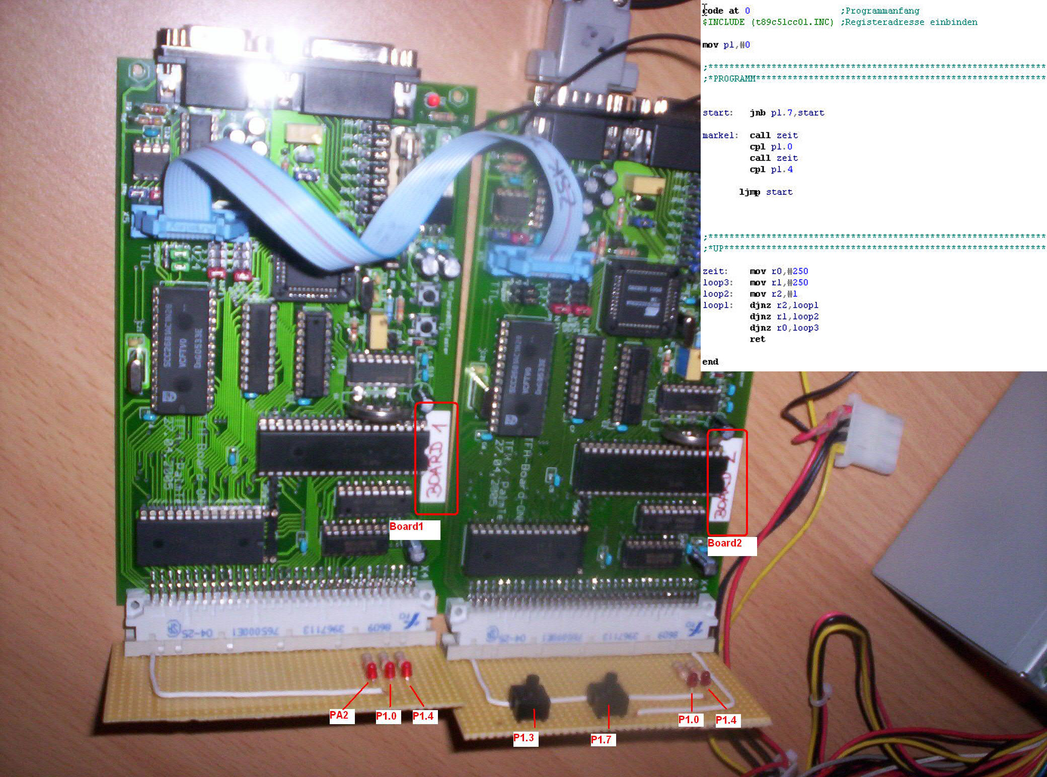

wenn ich z.B. an Board2 Taster P1.7 drücke soll über CAN-Bus an Board1
die Leuchtdioden P1.0 und P1.4 Leuchten bzw. Blinken. Siehe hierzu
bitte auf das Bild im Anhang.
Das funktioniert schon mal an jedem Board einzeln, doch mit dem
übertragen per Can-Bus will es einfach nicht klappen.
Bitte um Hilfe mit einem minimalen Assembler Beispiel. Ich danke euch
schon im voraus für die Mühe.

anbei die Demo-Programme von Atmel (in Assembler und in C), die müßten
eigentlich laufen. Habe Sie selber aber aus Zeitmangel noch nicht
überprüfen können.
Viel Erfolg.
von Robert H. (Gast)
Danke aber das habe ich schon draufgespielt und irgendwie ist das nicht
das was ich will.
Ich brauch nur was sehr kleines, wo ein Bit von z.B. einem Taster per
Can auf die andere Platine/Board überträgt wird und dort dann eine
Aktion ausführt wird wie z.B. eine leuchtend LED.
Hört sich eigentlich sehr simpel an. Wir arbeiten in der Schule mit
einem RD2 Board, hat zwar nichts mit CAN zu tun, aber dort haben wir
z.B. das senden bzw. empfangen am RS232 gelernt und ein A im ASCII Code
ausgegeben.
War mit ca. 8 Zeilen erledigt, das muss doch mit CAN so ähnlich
funktionieren, oder?
von Peter D. (peda)
"War mit ca. 8 Zeilen erledigt, das muss doch mit CAN so ähnlich
funktionieren, oder?"
Nein, CAN ist wesentlich leistungsfähiger und daher auch komplexer.
Du mußt die Bittimings und alle 15 Puffer initialisieren und dann
Routinen für Senden und für Empfang schreiben, üblicher Weise mit
Interrupts, Polling sollte aber auch gehen.
Ich hab da zwar was gemacht, kann ich aber nicht rausgeben, da auf
Arbeit.
Sind etwa 800 Zeilen C-Code (mit Devicenet Protokoll) = 1,8kB Code im
Flash.
In Assembler würde ich CAN nie machen.
Peter
