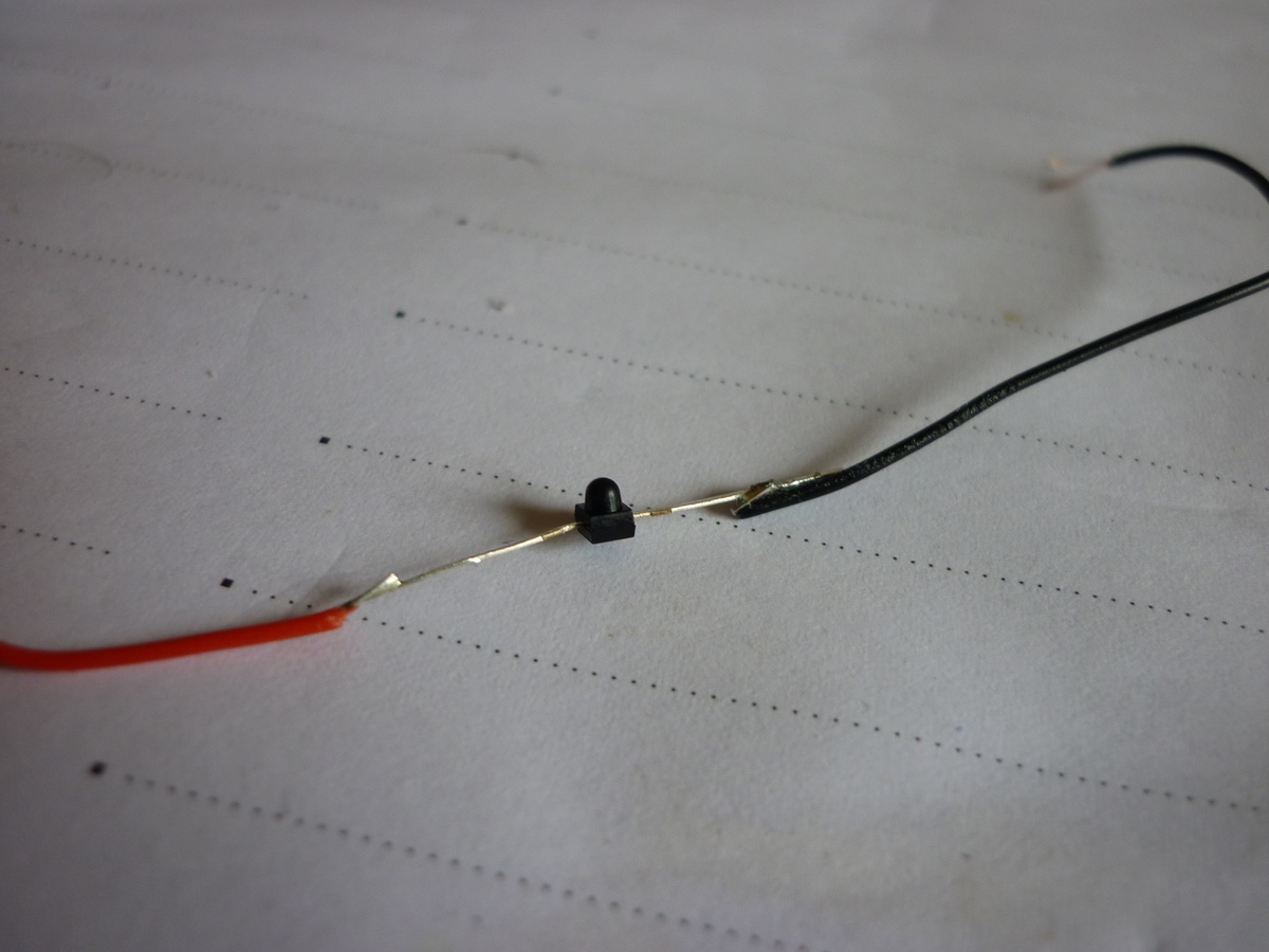

ich habe hier ein komisches Bauteil aus einem Funk-Wecker.
Widerstand ist in beide Richtungen 1M.
Mfg
von Fuchs (Gast)
na dann ist es ein 1000KOhm Widerstand
von Georg G. (df2au)
Leuchtdiode oder Fotosensor.
von hinz (Gast)
Photodiode oder Phototransistor mit Tageslichtfilter.
von min (Gast)
für Infrarot
von min (Gast)
gut - kein IR im Funkwecker ....
von Rolf M. (rmagnus)
von Inetwa (Gast)
Viel zu allgemein.
Einer mit LC-Anzeige oder Analog/Zeiger?
Bei Zeiger: Erkennung der 12Uhr-Position.
von min (Gast)
dann vielleicht doch IR
