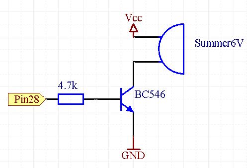

3.Welcher Alarmgeber oder Summer wäre empfehlenswert? Wie wird dieser
an den ATMega8 angeschlossen?

Frage 3. hängt vom persönlichen Geschmack ab. Ich würde mal mit
Reichelts  SUMMER 6V anfangen und diesen über einen Transistor
schalten.

danke für die schnelle Antwort. Ich hätte da noch eine Frage zu der
Antwort 3 ".....Ich würde mal mit Reichelts  SUMMER 6V anfangen und
diesen über einen Transistor schalten."
Wie kann so eine Transistorschaltung aus und welche Bauteile brauche
ich?
danke schon einmal vorweg
von The Daz (Gast)
siehe Anhang
