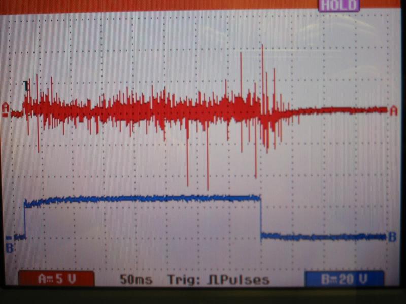

gehimmelt wird.
ts

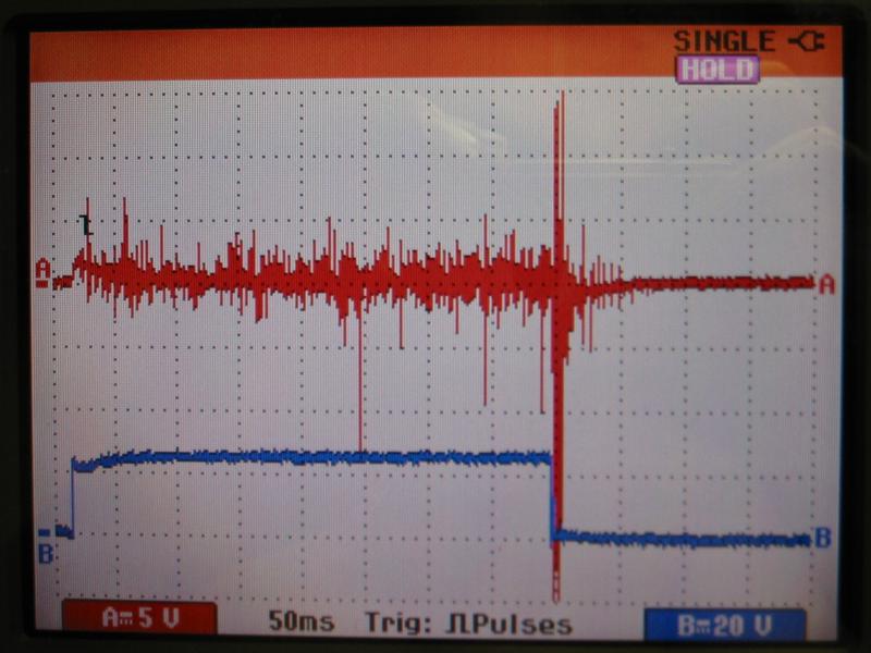

von flyingwolf (Gast)
@hmmm
Sowohlalsauch
und mit ferrit
ich sollte wohl noch dazuschreiben, dass Kanal a an einem 0,1 Ohm Shunt
hängt
