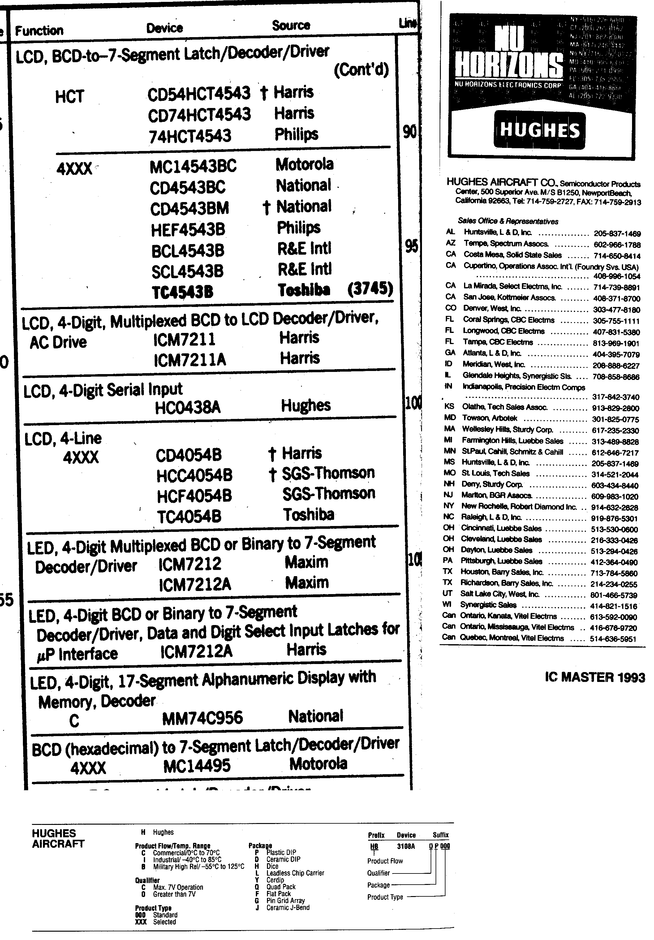

von Christoph Kessler (db1uq) (Gast)
Nicht ganz ein Datenblatt aber ein Spec-sheet von:
http://www.datasheets.org.uk/specsheet.php?part=HC0438AL
Part Number = HC0438AL
Manufacturer Name = Hughes Microelectronics
Description = Segment-Digit Serial-Input Display Driver
Display Type = LCD
V(IL) Max.(V)Lo Level In.Volt. = 1.0
V(IH) Min.(V)Hi Level In.Volt. = 2.5
Output Display Lines = 32
Output Config = ActiveHigh
V(OL)Max.(V)Lo Level Out.Volt. = 0.5
VOH Max. = 4.5
Vsup(-) Nom.(V) Neg.Sup.Volt. = 0
Vsup(+) Nom.(V) Pos.Sup.Volt. = 5.0
P(D) Max.(W) Power Dissipation = 250m
Package = QCC-N
Pins = 44
Technology = CMOS
also der ursprünglche Hersteller aus dem Harris-Konzern war Hughes
( "Huckes Eierkraft" pflegte ein Kollege zu sagen)
Ja der microchip-Typ dürfte ein Äquivalenztyp sein. Ich habe nur noch im
IC-Master von 1993 ebenfalls Hughes als Hersteller gefunden, das mit
Harris dürfte schlicht falsch sein.
Vielleicht wurde ja auch die Hughes-microelectronic-division von
Microchip aufgekauft, die ersten PIC1655  wurden noch unter dem Namen
"GI" verkauft.
