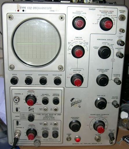

von Tubie (Gast)
Habe ein Tektronics Type 532 Oszi. Ich sehe da kein rauschen.
Wahrscheinlich gab es solche Spielereien 1959 noch nicht. Habe extra
ein Bild gemacht... :-)
Beste Grüße,
Tubie
von Daniel R. (daniel_r)
@Geri
Ja, das stimmt schon, dass man ein Oszi nicht wieder nach ein paar
Jahren rauswirft.
Also: Neugerät ;)
@Tubie
Das ist ja ein cooles Gerät;) Aber funktioniert anscheinend noch
oder??
Das Ding würde ich aufbewahren.. in 10 Jahren ist es ein
Nostalgiegerät!
von Tubie (Gast)
@ Daniel
Klar funktioniert das noch der Strahl ist nur auf dem Foto etwas
schlecht zu sehen. Habe es seit 6 Jahren und seitdem 7 Röhren
ausgetauscht. Davon alleine 5 Gleichrichter die waren Platt ohne ende.
Nachdem ich es laut Werksanweisung komplett neu abgeglichen hatte,
macht es auch einen riesen Spaß, mit dem Teil zu messen. Momentan macht
mir die Automatische Triggerung etwas zu schaffen (geht/geht nicht) aber
mal abwarten, bis es überhaupt nicht mehr geht, dann kann man auch was
messen und Fehler suchen.
Hat zwar nur 2 Kanäle und 5Mhz Bandbreite aber für NF und µC messungen
hat es auf jeden Fall bisher immer gereicht. Der Große Vorteil, bei
