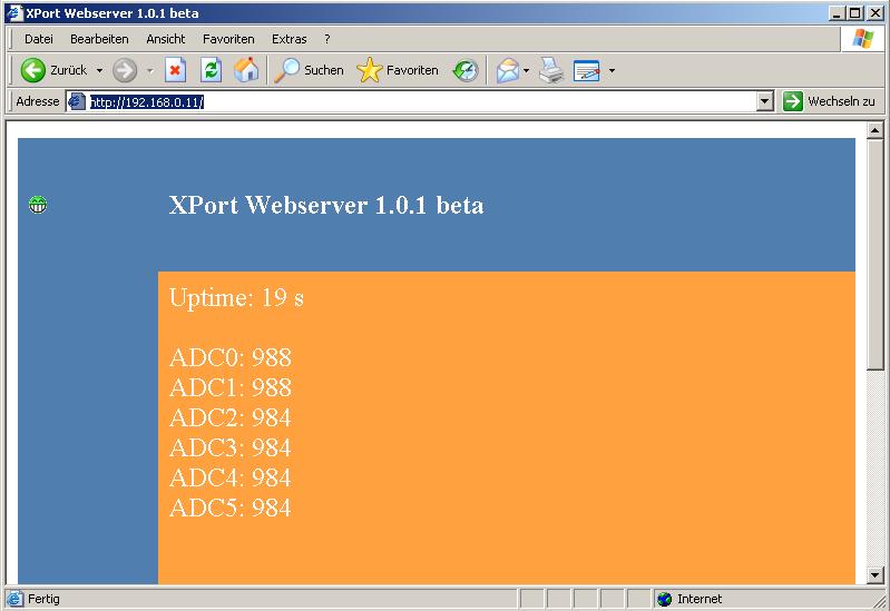

Hallo Forum,
ich habe da so eine Idee, welche mich nicht losläßt....
Es existieren doch so schöne RS232 nach TCP/IP Konverter von Lantronix,
DIGI, etc.
Wenn nun an der RS232 Seite HTML-formatierte Strings von einem
Mikrokontroller gesendet werden, könnte mann doch so wunderbar und sehr
einfach und preiswert Meßwerte etc. direkt in/als Webseiten darstellen,
wenn man mit einem beliebigen Browser darauf zugreift.
Der Rückweg sollte mit entsprechenden GET/POST Methoden auch
funktionieren; also Steuern via Webinterface.
Könnte man das mit Eurem Know How einmal diskutieren und in die Tat
umsetzen ?
Ich experimentiere gerade eine wenig mit einem Lantronix XPORT/Atmega 8
und Bascom herum.
Danke und liebe Grüße,
Jasmin

Ich beschäftige mich gerade mit dem selben Problem, siehe hier:
http://www.mikrocontroller.net/forum/read-1-350576.html#new
Ein netter Benutzer dieses Forums und ich sind über diesen Thread
gestolpert:
http://www.mikrocontroller.net/forum/read-1-247578.html
Gruss Thomas

Naja, der Ansatz scheint zu funktionieren, ich konnte das "Hallo Welt"
auf meinem Browser darstellen. :o)
Ich weiss leider nicht, wer dieser D.S. ist. Ich denke, das sollte man
schon zum laufen bringen, ist halt wieder etwas Fleissarbeit.
Gruss Thomas

Jasmin: Zur Zeit ist noch kein Code vorhanden, ich habe den XPort über
Com1 an den Rechner angeschlossen und sende ganz einfach die Textdatei
an die serielle Schnittstelle. Das war gestern erst ein Test.

Der MC stellt eine simple HTML Seite als ASCII String an der RS232 Port
des XPORT zur Verfügung. Der Text kann hier bereits Meßwerte des
Controller's enthalten.
Auf der anderen Seite verbindet sich ein Webbrowser mit der IP des
XPORT vorzugsweise auf Port 80 (HTTP).
Schwups sendet der MC seinen ASCII String und schon zeigt Dein Browser
eine beliebig schick oder schlicht formatierte Webseite mit
Meßdaten Deine Wahl !

von Thomas B. (tomb)
Guten Abend,
Ich habe nun die erste Version meines XPort Webservers fertig gestellt.
:o)
Die Quellen sind im angefügten Zip-File verfügbar. Es handelt sich
dabei erst um eine sehr primitive Variante, die Einkommenden Daten des
Browsers werden noch nicht überprüft. Es wird auf jede Anfrage direkt
der HTTP-Header und die Webseite geschickt.
Die Webseite selber ist in einem Array abgelegt.
char Page[] = {
"<html><head><title>XPort Webserver 1.0beta</title>\
</head>\n\
<body bgcolor=\"#507EAE\">\
<font size=\"5\" face=\"helvetica,arial\"
color=\"#FFFFFF\">\
<b>XPort Webserver, 1.0beta</b><br><br>\
Uptime: $UPTIME s<br><br>\
ADC0: $ADC0<br>\
ADC1: $ADC1<br>\
ADC2: $ADC2<br>\
ADC3: $ADC3<br>\
ADC4: $ADC4<br>\
ADC5: $ADC5<br>\
</font>\
</body></html>\n"
Variablen (Mit einem $ gekennzeichnet) werden beim senden der Seite
dynamisch durch den Zahlenwert ersetzt.
Ein grosses Problem ist dass die Variable "char Page[]" eine gewisse
Grösse nicht überschreiten darf, ansonsten funzt das Programm nicht
mehr richtig. Beim Kompilieren gibt es keine Fehlermeldung, das
Programm läuft aber nicht mehr. nach etlichen Stunden suchen kam ich
darauf, dass das Problem einen Zusammenhang mit den Char Array hat, ich
weiss aber noch nicht wieso und bin somit für Tipps sehr dankbar.
Ich werde diese Woche noch weiter daran basteln und die neuen
Ergebnisse hier posten.
Gruss Thomas
Dein char-Array wird nicht nur ins Flash-ROM geschrieben, sondern beim
Start des Programmes aus selbigen ins RAM kopiert, damit mit den
üblichen C-Funktionen darauf zugegriffen werden kann.
Das RAM ist aber bei Deinem Prozessor (mega8 steht wohl im Makefile)
nicht sonderlich groß ...
Das dürfte Dein Größenproblem erklären.
Rufus: Danke, ich habe etwas gegoogelt: Mit dem Attribut "PROGMEM"
werden die Daten dann direkt aus dem Flash gelesen.
Das habe ich kurz Probiert, es erscheint aber nun eine Warnung, wenn
ich das Array übergebe, das sollte ich vieleicht mit einer "const"
Deklaration lösen können.
Ich werde morgen weiter suchen.
Gruss Thomas
Oha, das wird doch etwas komplexer, als nur das Attribut zu setzen...
Um die Daten aus dem Flash zu lesen, muss man pgm_read_byte()
verwenden. D.h. ich muss Funktionen wie "strcat" mit einer ersetzen,
welche diese verwendet, sehe ich das richtig?
Gruss Thomas

In der Datei interrupts.c ist die Funktionen SIGNAL (SIG_UART_RECV).
Nach dem das letzte Zeichen über den UART empfangen wurde wird nach
400ms in der Funkton SIGNAL (SIG_OUTPUT_COMPARE1A) die Funktion
web_init() und anschliessend web_sendchar() auf gerufen.
Dort wird ein Zeichen des HTTP-Headers oder der Webseite gesendet. nach
dem das Zeichen gesendet wurde, wird SIGNAL (SIG_UART_TRANS) auf
gerufen, welche dann wieder web_sendchar() aufruft, bis die komplette
Seite gesendet wurde.
Die SIGNAL-Funktionen sind für Interrupts.
SIGNAL (SIG_OUTPUT_COMPARE1A) ist bei mir so eingestellt, dass alle
100us ein Interrupt ausgelöst wird, daraus kann ich dann eine
Zeitinformation (z.B. den Uptime-Counter) ableiten.
Das mit den Daten aus dem Flash funzt. Ich arbeite nun meine Todo-Liste
ab, wobei diese ständig weiter am wachsen ist, weil mir immer neue Ideen
einfallen. :o)
Gruss Thomas

Ein weiterer Vorteil ist, dass ich nun relativ einfach Variablen
auslesen kann: Einfach in den HTML-Code einbauen und ausgeben. Dies
erleichtert sehr die Fehlersuche.
Guten Abend,
ich habe die neue Variante für die Generierung der HTML-Seiten fertig
gestellt, scheint soweit zu funzen.
Nun hat mich die Neugierde doch gepackt und ich habe versucht, ein Bild
in die Webseite einzubinden. So wie ich das bis jetzt verstanden habe,
sendet der Browser die Anfrage für die Seite, diese wird vom
HTTP-Server an den Browser geschickt.
Nun müsste der Browser aber noch nach dem Bild "fragen", das macht er
aber nicht.
Googeln brint nicht viel, alle Beispiele die ich bis jetzt gefunden
haben beschreiben nur, wie man eine Seite sendet, wie das mit den
weiteren Dokumenten ablaufen sollte, habe ich keine Ahnung.
Kann mir jemand einen Tipp oder einen Link geben, wo das beschrieben
ist, ein Beispiel oder so?
Gruss Thomas
Ich bin wieder einen Schritt weiter, das übertragen von Bildern klappt
nun auch. Da der Flash-Speicher im atmega8 etwas beschränkt ist,
reichte es nur für ein Smilie. :o)
Der Browser "fragt" nach dem Bild, dann sende ich den HTTP-Header für
ein Gif und anschliessend die Rohdaten.
Der "Zahlenfriedhof" als Char Array abgelegt, wie die Webseite oder
der Header.
Gruss Thomas
