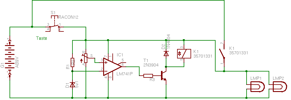

Diese Schaltung kann helfen Mit dem Poti du kannst die "Threshold" wählen Und mit dem Taste du kanst es Ein Machen, und nach wenn die Spannung es ist unter die threshold, es wird automatich selbe ausgemacht. Grüß Ale

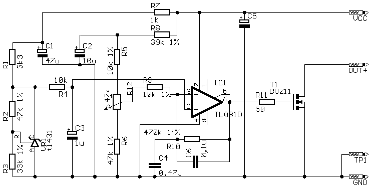

Der Vorschlag vom Ale ist schon ganz ok, ist aber leider nicht durchdimensioniert. Siehe Anhang für eine Steckbrett-getestete Version. Gruss Jadeclaw.
Addendum: Der 470Ohm-Widerstand in Serie zur Relaisspule ist bei Verwendung eines anderen Relais ggfs. anzupassen. Gruss Jadeclaw.

ist nen Bausatz von C*.... Nehme ich für Kühltaschen im Auto... macht sich gut. Gruß Stephan
Vielen Dank! Das ist es, was ich gesucht habe! Über den Poti lässt sich dann einstellen, bei welcher Spannung die Last getrennt werden soll, nehme ich an, oder? Nur für was TP1 ist, ist mir noch unklar!
C5 sollte recht unkritisch sein. Ist wohl nur zum stützen Aber warum steht da Out+ ? In der Schaltung wird ja offensichtlich - geschaltet. (was natürlich auch nicht immer unproblematisch ist) Gruß Philipp
Quote:""was natürlich auch nicht immer unproblematisch ist"" Korrekt. Wenn Batterie und Verbraucher bereits über eine andere Leitung masseseitig verbunden sind, dann ist der BUZ11 überbrückt. Und dieses ist der Fall in allen Fahrzeugen. Den BUZ11 durch was kleineres ersetzen, halbes Ampere reicht und damit die Basis eines Leistungs-PNP (BD irgendwas) steuern. Dann wird Plus geschaltet und alles ist gut. Gruss Jadeclaw.
Jo, Sorry Bezeichnungsfehler im Plan. An Vout+ liegt die Last und kommt von Plus. Also schaltet der FET nach Masse. Der BUZ ist exemplarisch. Und hier das "orginal" http://www2.produktinfo.conrad.com/datenblaetter/175000-199999/197300-an-01-de-Akku-Waechter.pdf So denn, mach was draus Stephan
