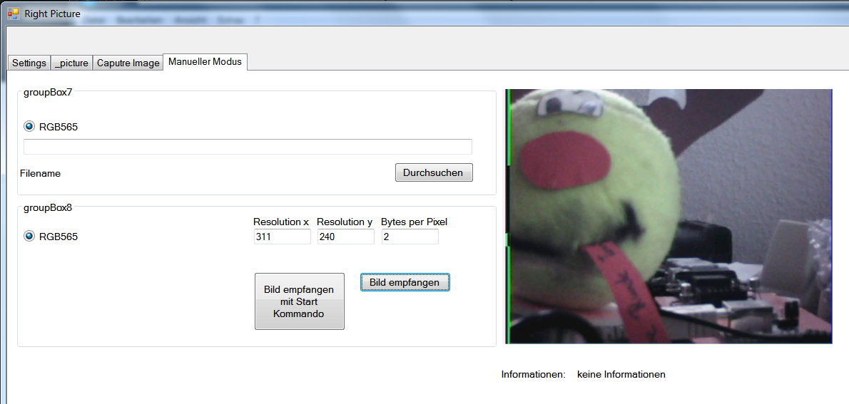

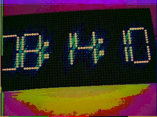

> Leider stürzt Dein Programm im "Manuellem Modus" beim Versuch "Bild
> empfangen" sang und klanglos bereits nach ein paar Zeilen Übertragung
> (115200 baud, 8N1) ab - siehe Bild im Anhang.
Das sollte nicht so sein :D ... Hmm hab eine Vermutung ab2r kannst du
mir genau sagen was du machst? Du hast aber schon die x y und Bytes per
Pixel Felder mit integren gefüllt?
Ich geh der Sache nachher auf den Grund, wenn ich wieder zuhause bin
von David D. (saturi)
Problem gefunden!
Da sieht man, dass ich kein gelernter Programmierer bin ... ich sollte
doch öfter mit exceptions arbeiten...
Naja, hier fürs erste die neuste Version, mit der du jetzt aber ein Bild
empfangen können solltest.
https://github.com/igittigitt/ov7670/tree/TWI-Interfac/OV7670-Terminal-Releases
Bei Problemen einfach wieder den report und das Vorgehen schreiben :D
dann finde ich die Fehler schon.. hoffentlich

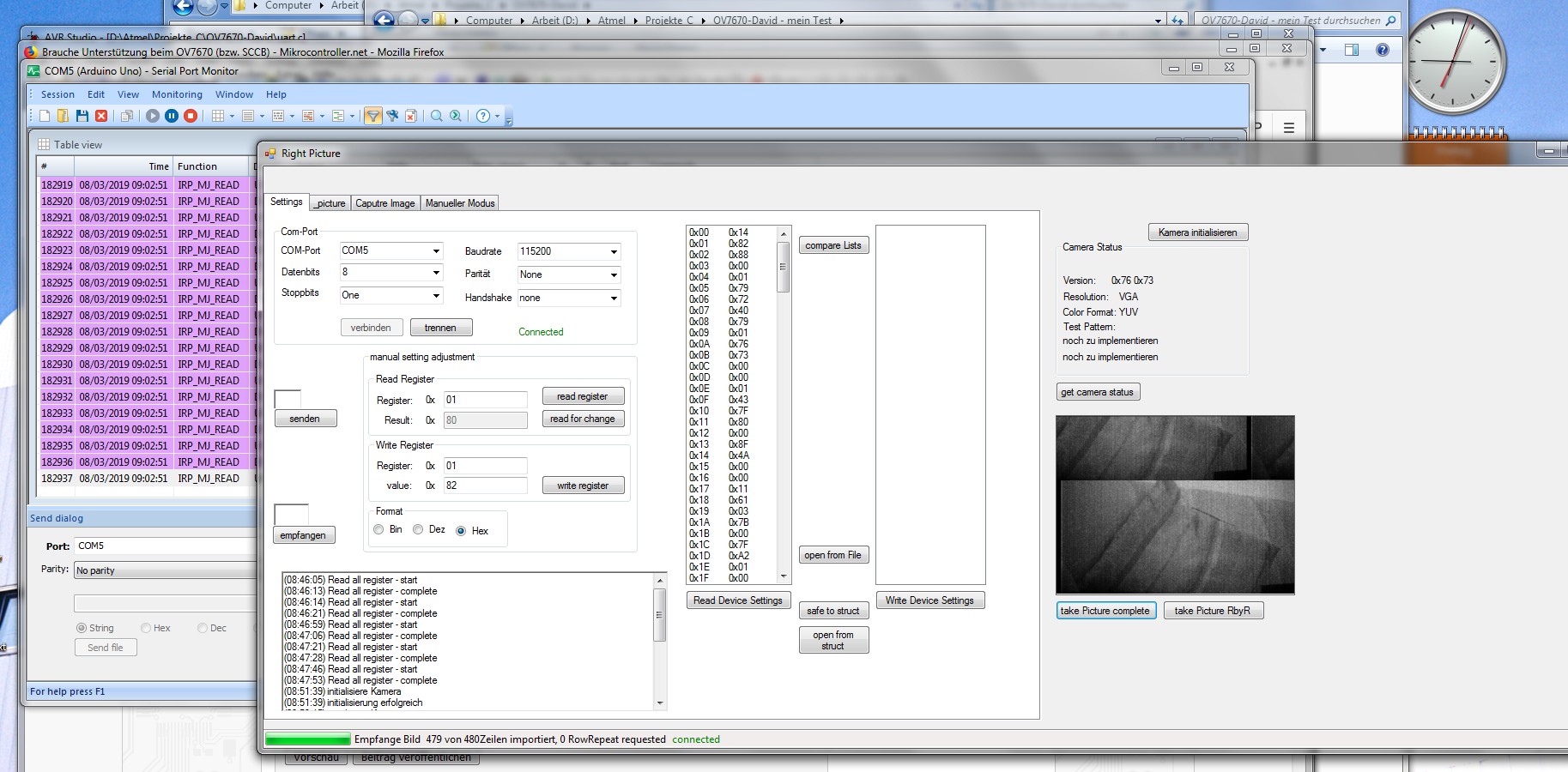

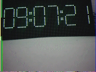

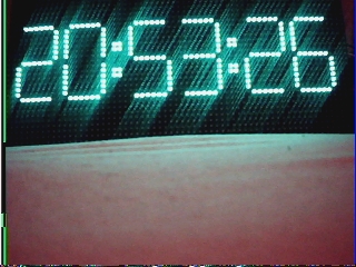

von Andreas S. (igel1)
David D. schrieb:
> Problem gefunden!
Na wenn das mal keine Weltklasse-Supportzeiten sind, dann weiß ich auch
nicht mehr :-)

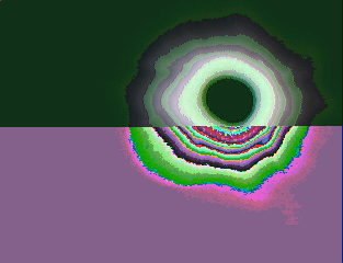

Also: der Durchbruch ist fast geschafft (wie Du im Anhang sehen kannst).
Aber: Der Bildaufbau geht nur die ersten Zeilen flott und kommt dann
seltsam ins Stocken. Erst wenn mein Bild zu ende übertragen ist,
flutscht Dein Bildaufbau wieder weiter, bricht dann aber bei Zeile 90
ab.
Offensichtlich wurden aber alle Pixel eingeladen - denn wenn ich ein
(oder manchmal gar mehrere) weiteres, neues Bild übertrage, so wird das
alte, abgebrochene Bild zuende aufgebaut - erst bis Zeile 183, dann beim
nächsten Bildsenden bis Zeile 239 - fertig.
Ich sende mit 115200 baud, 8N1.
Das Verhalten ist nicht ganz deterministisch - manchmals werden mehr
Zeilen übertragen und dann bricht's ab, manchmal weniger.
Viele Grüße
Igel1
PS:  ... bin jetzt mal ein Weilchen weg ...
Michael U. schrieb:
> take Picture complete,
> take Picture RbyR,
> Read Device Settings usw.
> Es wird unten links angezeigt, es wird ins Log-Fenster geschreiben und
> es passiert nichts. Ich kann dann auch ein anderes Kommando anwählen,
> wie gehabt.
> Safe File, Open File usw. funktionieren aber weiterhin richtig.
> take Picture RbyR,
Setzten beide meine Software voraus, ich gehe davon aus, dass du diese
benutzt, da sonst das Register Schreiben/Lesen ebenfalls nicht
funktionieren würde.
Ich gebe zu, dass das Programm DERZEIT nicht wirklich intuitiv bzw.
sogar sinnvoll zu bedienen ist. Ich bin aber gerade dabei, hier einiges
anzupassen, das das Bild, das Andreas mit meinem Programm aufnehmen
konnte, mir einen deutlichen Motivationsschub verpasst hat! :)

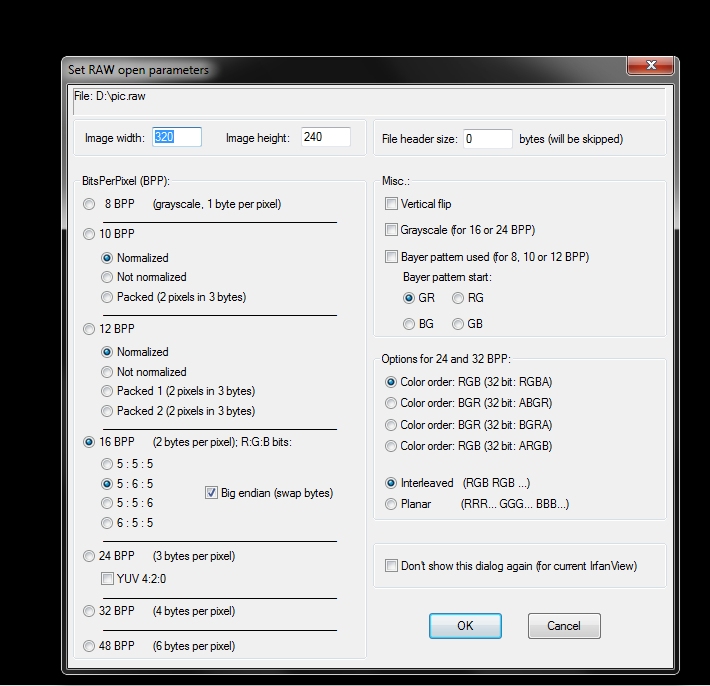

Nochmal eine ganz kurze Schritt für Schritt Anleitung wie es klappen
sollte:
1) Com Port verbinden und Baudrate gleichhaben (brauche ich dir nicht zu
sagen ;-)
2) Kamera initialisieren drücken. Jetzt sollten zwei einträge im Log
erscheinen. 1. initialisiere Kamera, 2. initialisierung erfolgreich.
Sollte hier die initialisierung fehlschlagen, einfach ein paar mal read
register klicken und dann nocheinmal Kamera initialisieren versuchen.
manchmal scheinen sich irgendwoher Bytes im PC-Seitigen COM Buffer
einzufinden, die dann fälchlicherweise als ErrorCode identifiziert
werden.
3) Klick auf get camera status. Jetzt sollte unbedingt, bei Version 0x76
0x73 stehen. Damit ist sicher gestellt, dass die richtigen Register von
der Kamera gelesen werden.
4. Register einstellen (entweder bei Write Register oder mit geladenen
Settings.
Ich verwende aktuell:
0x11 0x00
0x12 0x16
0x40 0x14
0x42 0x08
0x15 0x00
(Ich hoffe ihr könnt die bestätigen)
5. get camera status klicken. Jetzt müssen Resolution auf QVGA und Color
Format auf RGB565 stehen. Andere Formate werden noch nicht unterstützt
und in einer internen Fallunterscheide fürs erste einfach übergangen.
Dann tut sich bei deinem Bildaufbau garnichts.
6. Steht soweit erstmal alles richtig dar, kann jetzt mit take Picture
complete oder take Picture RbyR ein Bild aufgenommen werden. (Ist auch
etwas größer zu sehen unter dem tab _picture bei einem der Beiden
Bildboxen das Häckchen zur Sychronisierung setzten.
Ich hoffe so hast du erfolg. Bitte um Rückmeldung :)

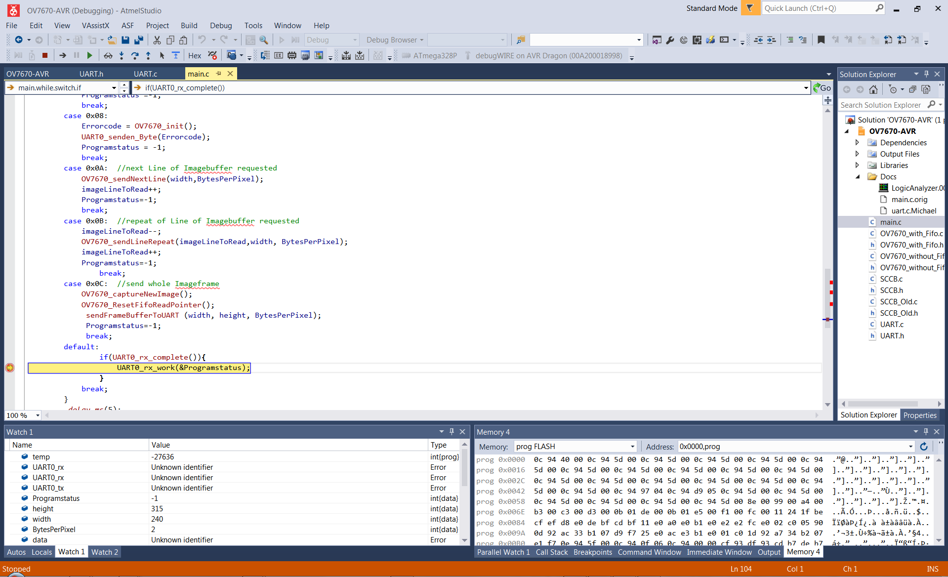

Die ist relativ "einfach" gehalten:
es geht los in der main.c  case 0x0C:
OV7670_captureNewImage();
OV7670_ResetFifoReadPointer();
sendFrameBufferToUART (width, height, BytesPerPixel);
alle drei Funktionen aus der Datei: OV7670_withFifo.c
Die Namen sind denke ich selbsterklärend.

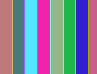

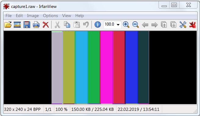

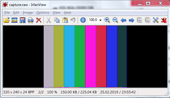

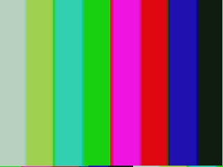

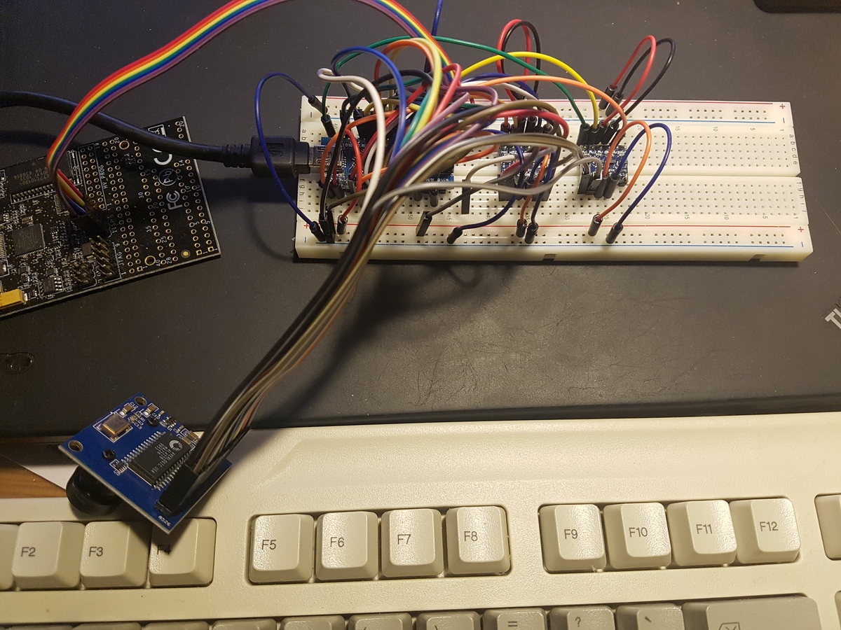

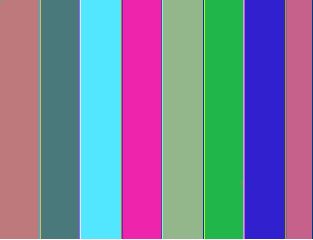

Sonntag, 17.02.2019 .... irgendwann mitten in der Nacht,
David D. gelingt nach 1,5 JAHREN Entwicklungszeit der vermeintliche
Durchbruch. Das bisherige Problem? BANAL!
Lediglich der pure Zufall brachte ihm die Erkenntnis. Er hatte sich
entschlossen nur noch eine letzte Messung in dieser Nacht vorzunehmen,
bevor er am nächsten Morgen mit der Betonwalze über diese Kamera fahren
würde. Die Zielführende Messung war die Pulsdauer des WCK. Schon
hundertmal durchgeführt, ohne Erfolg. Doch diesmal sollte es anders
kommen, denn diesmal drehte er das Kamera Modul nicht einfach herum, um
die Pins des Fifos zu erreichen. Dem Zufall geschuldet war, dass gerade
seine 3. Hand Lupe in Reichweite stand, in die er die Kameraplatine
einspannte und so die Verkabelung - eigentlich nicht hinnehmbar - unter
Spannung setzte. Ein kurzer Klick auf take picture und den Blick zum
Oszilloskop gewannt brachte die ernüchternde Erkenntnis nichts neues
entdeckt zu haben. Ein Blick zurück zum Bildschirm, um erneut ein Bild
aufzunehmen und.... WAS? eine Colorbar im Terminal Programm? Wo kommt
die denn jetzt her? Nichts am uC verändert, nichts am Terminal Programm?
Kurze Augenblicke der Ratlosigkeit und dann der Gedanke daran, dass es
wohl an der EMV liegen könnte, schließlich standen bei ihm einige
elektrische Geräte in kurzer Distanz rund um den Versuchsaufbau. Kurz
ausgespannt, wieder eingespannt.... und nichts...
Dann schoss ihm der Gedanke in den Kopf, evtl. mit der Oszilloskop Probe
zwei Kontakte gleichzeitig berührt zu haben und so den FIFO in einen
funktionierenden Zustand versetzt zu haben, doch nein, das erschien ihm
dann doch zu unwahrscheinlich. Was konnte es also gewesen sein?
Es traf ihn wie einen Blitz: die Kabel der einzelnen
Breadboardverbindern sind durch das einspannen in die andere Richtung
gebogen gewesen als sonst, kurz nachgestellt und ZACK! die Colorbar ist
da. Offenbar
handelt es sich um eine Kontaktschwierigkeit an den Steckern, die
eigentlich allesamt bombenfest an der Kamera sitzen. Leichte
Kontaktierungsprobleme die eine so fatale Wirkung haben, dass von dem
eigentlichen Bild nichts mehr zu erkennen ist.
Ich danke an dieser Stelle dem Schicksal :D
Morgen wird also gelötet und dann bin ich wieder mit im Rennen!
Anbei zwei Bilder, 1x Colorbar (klar hier stimmt noch einiges nicht,
aber es sind schonmal Balken zu sehen! und 2x meine Handy Taschenlampe
in völliger Dunkelheit :D
Bis Morgen
David
Glückwunsch, David!
Welch ein Krimi, den Du da sehr nett und lustig beschrieben hast.
Besonders bei der Passage mit der Betonwalze musste ich lachen.
Sollte ich heute Zeit finden, so gucke ich mir Deinen Code einmal an.
Allerdings beweist das Colorbarbild, dass Du eigentlich schon alles
richtig machst - bis auf die Farbdecodierung, also das Entnehmen der
Farbinfio aus den 2 Bytes des RGB565.
Viele Grüße
Igel1
Nein, leider nicht. denn wenn ich mehrmals auslese bekomme ich
verschiedene Colorbars, zum Teil auch im Bild gewechselt, also schein
ich troztdem ein Problem mit dem Rücksetzen des Read oder Write Pointers
zu haben...

So, ich habe jetzt meinen Dragon mal angeworfen und das, was ich hier
hatte, im alten AVR-Sturdo compiliert und geflasht. Soweit erstmal ok.
Cam-Init klappt, Register klappt, Einstellungen passen irgendwie nicht,
er setzt bei get camera status VGA und will 480 Zeilen einlesen.
Reproduzierbar kommt er dabei bis Zeile 29 und dann steht der Laden.
Terminal zu, AVR Reset, alles von vorn und wieder Zeile 29. Alles bei
230400 getestet.
ok, bei 19200 liest er nur eine Zeile ein.
Jetzt doch mal alle Dateien durch die im Link von Andres S. ersetzt,
identisches Ergebnis.
Ich habe nur mein Pinout in OV7670_with_Fifo.h angepasst und die
Baudrate in UART.c, dort X2 gesetzt wegen des kleineren Fehlers bei
hohen Baudraten und UBRR0L entsprechend gesetzt.
Jetzt sind auch hier erstmal andere Sachen auf dem Plan.

von Michael U. (amiga)
ok, Du bist schnell, David...
Sourcen aus Deinem letzten Link reingeworfen, compiliert.
Immernoch als default VGA und YUV? Warum nicht QVGA und RGB565?
Er macht beim Bild lesen alle 21-22 Zeilen eine Kaffepause, liest dann
aber weiter. Muß ich später mal reinschauen, mit 230400 dauert ein Bild
aus dem Fifo lesen doch sonst nur wenige Sekunden?
PS: er hat inzwischen 479 Zeilen abgeholt, für die letzte hat er keine
Lust mehr...
PPS: nach Neustrta von Terminal und AVR läuft jetzt wieder kein Kamera
Init, ich hör jetzt erstmal auf.

PS: vorhin ganz vergessen...
Woltest Du nur ein Bild von der Uhrzeit auf dem Display oder soll noch
eine Texterkennung mit formatierter serieller Ausgabe der Zeit rein? ;-)
PPS: ein Glück, meine Software geht noch undd as Geheimnis des
UART-Wandlers auf dem UNO habe ich auch halbwegs ergründet bzw.
umgangen, jetzt also wieder mit 1MBaud.
Mit dem Licht kommt sie bei den Einstellungen aber nicht richtig
zurecht...

Willst Du sagen, dass das Bild aus Deinem letzten Posting von der
OV7670-Camera stammt?
Viele Grüße
Igel1

> Nein habe ich nicht, ich dachte, das hättest du mit dem Beweisbild.
> Bis Mittwoch (oder vlt. zwischendurch mobil)
Meinst Du mit "Beweisbild" das Bild aus diesem Posting:
Beitrag "Re: Brauche Unterstützung beim OV7670 (bzw. SCCB)"  ?
Wenn ja, so beweist das leider nur, dass Dein PC-Programm teilweise
funktioniert, denn es bricht ja immer nach X Zeilen ab.
Ich würde an Deiner Stelle das PC-Programm als Fehlerquelle erst einmal
ausschließen, indem Du die Daten erst einmal mit Realterm in einer Datei
auffängst. Mit meiner weiter oben erwähnten Website, kannst Du Dir diese
Datei dann anzeigen lassen.
Wenn dabei Müll herauskommt => Bug im MC-Programm.
Außerdem würde ich den FiFo mehrfach auslesen und die per Realterm
geschriebenen Dateien alle miteinander vergleichen.
Wenn nicht identisch => Bug im MC-Programm.
ja sicher....

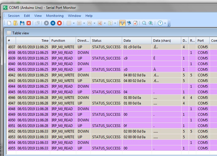

Ich schmeiße die Arduino-UNO-Hardware bald aus dem Fenster...
Der Mega16U2 als USB-seriell-Wandler macht da definitiv Mist, der CH340
auf dem nano hatte die Probleme nicht. Ich will aber meinen Adapter
nicht umlöten!!!
Das mit /OE hatte ich aus seinen Sourcen, ich muß die Pinzuordnung
soweiso durch meine ersetzen, ich habe die Pins etwas anders verteilt.
Ich weiß im Moment noch nicht, wie ich mit Davids Source weiter vorgehe.
Entweder ich mache seine UART-Routinen auf dem AVR neu und anders, mit
seinem terminal kompatibel zu beliben sollte nicht das Problem zu sein,
mir ist das irgendwie zu instabil und nicht immer reproduzierbar, was da
passiert.
SCCB scheint ja soweit zu spielen. Mich stört im Moment, daß ich nicht
einfach ein Bild anfordern kann, VGA geht soweiso nicht wegen der
Fifogröße, QVGA mit RGB565 und QVGA mit YUV und nur Y senden wären
brauchbare Voreinstellungen. Ich werde mal meine Registersettings in
sein Terminal laden und schauen, ob es Bilder ergibt, das geht ja jetzt
als Struktur einfach.
Dazu muß aber das Fifo übertragen zuverlässig sein. Ich lese ja bei mir
immernoch mit TeraTerm ein, speichere binär und lasse es mir von
Irfanview anzeigen. Registerdaten sind nur im AVR-Source, compilieren
und neu flashen dauert ja nicht lange, egal ob AVR-Studio oder
ArduinoIDE.
Mal im Laufe des Tages in Ruhe drüber nachdenken...
so, inzwischen ist etwas mehr Licht in der Ecke, also noch ein Bild der
OV7670 mit meiner Software.
Gruß aus Berlin
Michael
Michael U. schrieb:
> Hallo,
> ja sicher....
> nicht umlöten!!!
Hmmm - Mist, das ist wirklich ärgerlich.
Ich kann Dich da gut verstehen.
Okay.
> passiert.
... hier hat's Deinen Satz irgendwie zerwürfelt ...
Yep - sollte aber kein Akt sein, dies in Davids Code umzustellen.
Das wäre sowieso mein Ansatz: erst einmal nur ein schnödes QVGA
RGB565-Bild aus dem FiFo auslesen - mit fixen Register-Settings.
Erst wenn das zuverlässig funktioniert, würde ich weitermachen.
Kurzum: Reduktion auf das Minimum, um maximal viele Fehlerquellen zu
eliminieren.
> Irfanview anzeigen.
Bevor ich lange suche: wie läßt Du Dir mit Irfanview ein QVGA
RGB565-Bild, welches in einer Datei ohne jeglichen Header liegt,
anzeigen?
> ArduinoIDE.
Darum beneide ich Dich wirklich. Aktuell kann ich mir noch nicht einmal
vorstellen, meine Rente lebend zu erreichen ...
Sehr schön, Michael!
Die Bilder sind so gut, dass man vermutlich tatsächlich mit einfacher
Bildverarbeitung die Uhrzeit daraus ablesen könnte :-)
KI soll dafür ja superfesch sein ...
Nochmals zurück zu David's Problemen: wenn ich noch ein zusätzliches
OV7670+AL422B-Modul hätte, wäre meine Hemmschwelle zum Ausprobieren
seines Codes auf meinem Arduino Nano deutlich niedriger.
Aber ohne zweites Modul schrecke ich wirklich vor der stundenlangen
Kabellitis zurück (denn der LogicAnalyzer will ja auch noch verkabelt
sein). Und mit dem Dragon habe ich auch noch nichts gemacht (wenngleich
er hier rumliegt) und mein AVR-Studio ist auch mehrere Jahre nicht mehr
geupdated worden und Plattenplatz habe ich auch irgendwie nicht mehr ...
Soll ich mir das wirklich alles antun, wo ich doch so schöne ARM-Boards
hier rumliegen habe? Hmmm, ich weiß nicht, ich weiß nicht ...
Ich glaube, ich setze einfach auf Dich, Michael, dass Du David's Fehler
findest - ist deutlich bequemer für mich ;-)
Viele Grüße
Igel1
> anzeigen?
Datei->Öffnen als-> RAW-Datei
Im Requester dann eben Größe einstellen, Header auf 0 Bytes, Format
16BPP, 5:6:5, Big Endian, Interleaved und ok.
Oder eben 8BPP für nur Y.
Wenn die Datei .raw heißt und man sie Irfanview als default zuweist,
kann man auch einfach doppelklicken und der Requester kommt sofort und
man muß nur OK klicken.
kein Problem. Habe ja erst 1148 Byte des 32k Flash belegt........
Mein AVR-Studio ist die 4.18, der GCC der WinAVR-20100110, na und? ;-)
Plattenplatz? Soll ich Dir ein paar TB abgeben? Mein Bekannter baut
öfter mal sein Datengrab um und dann landen bei mir meist die kleinen
Platten, de er ausgebaut hat. Im Moment sind wohl seine letzten
3TB-Platten bei mir gelandet... Er möge mir also noch lange erhalten
bleiben. :-))
LA hänge ich meist erst ran, wenn ich mir einbilde, keinen Fehler in den
Sachen drinzuhaben. Ein 8Bit-AVR ist gut überschaubar und auch der alte
GCC optimiert die IO-Sachen da schon (fast) perfekt.
Ich habe jetzt einfach mal angefangen, den UART-Kram umzubauen, keine
Ahnung, ob David dann noch mit mir redet... ;-)
Gruß aus Berlin
Michael
Danke für den Tipp!
Ich wusste gar nicht, dass beim Öffnen von *.raw ein Dialog erscheint.
Passt alles - aber bei mir fehlt ein Auswahlfeld für "Big Endian" und
entsprechend geht die Sache schief.
Hast Du tatsächlich dieses Auswahlfeld?
Welche Irfanview-Version hast Du?
Evtl. muss ich ja noch ein Plugin installieren.
Viele Grüße
Igel1
bis eben die 4.44 64Bit, gerade auf die 4.52 64Bit update gemacht.
PlugIn-Paket muß installiert sein und zur version passen.
https://www.irfanview.com/
Der Haken ist noch da.
Gruß aus Berlin
Michael
Hallo Michael,
in der Tat: es lag an der Irfanview-Version (obwohl die bestimmt noch
gar nicht sooo alt war: 4.34**).
Seit meinem Upgrade auf die neueste Version (ich habe die 32-bit Version
installiert, um die TWAIN-Schnittstelle meines Druckers weiterhin nutzen
zu können), ist auch der Haken für Big-Endian-Auswahl da. Der fehlte
vorher noch.
Ohne Deinen Hinweis hätte ich also stets gedacht, dass Irfanview mir
nicht helfen kann. Danke also vielmals für den Tipp!
Viele Grüße
Igel1
PS:  ** Schock im Nachgang: Revision-History von Irfanview sagt, dass
Version 4.34 im Jahr 2012 n.Chr. rauskam - as time goes by ...

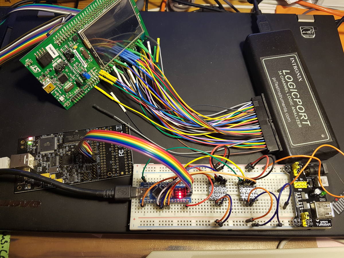

Also: bin gerade dabei, Davids Schaltung nachzubauen ...
Ja, ja - keine Ahnung, ist wohl ein Helfersyndrom gemäß:
"Watt tu'se nich alles, um de Jong zu helfen?!
Da ich AVR-mäßig allerdings ziemlich eingerostet bin, hier ein paar
Fragen, bei denen Ihr bitte nicht zu hart mit dem Kopf auf der
Tischkante aufschlagen möchtet:
- Wie lade ich Davids Programm am einfachsten in den Nano?
  Reicht dafür das USB-Kabel, oder muss ich den AVR-Dragon
 (den ich bislang noch nie benutzt habe) anschließen?
- Wenn ich den Dragon anschließen muss/soll, dann: wie?
- Mit welchem Programm sollte ich David's Projekt kompilieren
  und auf den Nano flashen (optimalerweise mit Null
  Code-Anpassungen)? Vermutlich mit dem neuesten
  AVR-Studiomonster, stimmt's?
Okay, ich gebe zu: ich bin etwas googlefaul, aber ich gebe zu: so
richtig "heiß" bin ich auf diesen Retro-Ausflug in die 8-Bit-Welt nicht.
Ich befürchte daher, dass ich etwas "Anschubmotivation" in Form von ein
paar Antworten auf die Fragen oben von Euch benötige  ...  (gerne auch
in Form von ein paar guten Links).
Außerdem bedeutet es, dass ich 20 Kabel von meiner Kamera neu verdrahten
muss (und später dann wieder Rolle rückwärts an den STM32 anstecken
darf).
Macht schon mal das Bundesverdienstkreuz für mich klar ...
Viele Grüße
Igel1

Zumindest kamen jetzt alle 20s meine 153600 Bytes an. height = 320 habe
ich erstmal wieder gesetzt. Bildinhalt der Daten war irgendwas, aber
reproduzierbar.
Kurzerhand meine Init-Strukturen in seine main geworfen und die Kamera
nach seinem OV7670_init(); mit meinen Registerwerten initialisiert.
Das Ergebnis hängt oben dran.
Darüber kann ich jetzt erstmal in Ruhe nachdenken, ich ahbe auch an ein
paar Stellen in OV7670_with_Fifo.c noch was von ihm auskommentiert, das
muß ich jetzt erstmal vergleichen bzw. rückgängig machen.

Mit seinen UART-Routinen bekomme ich irgendwie immer nur um die 15xxx
Byte, warum auch immer.
Warum mit meinen Init-Daten kein vernünftiges Bild rauskommt weiß ich
auch noch nicht.

so, kurzer Nachtrag: Ordnung soweit gemacht.
Änderungen in Davids Source:
- uart.c - eigene Senderoutine ohne Interrupt, keine Empafamgsroutine
- main c - Kommandoauswertung auskommentiert, nur
while (1)
  for (uint8_t i = 0; i < 20; i++)        //############## 20s warten
    _delay_ms(1000);
- main.c meine Register daten incl. Registersetzen eingefügt und nach
seinem
OV7670_init(); aufgerufen.
So kommt alle 20s ein RGB565 Bild als RAW-Daten an.
Seltsamerweise kommen seine Daten Little Endian an????
Erstmal reicht es mir. ;-)
Bild ist auch "ok", ist aber zu dunkel in der Ecke für die
Einstellungen.
Gruß aus Berlin
Michael
Hi Michael,
vielen Dank für deine Mühen, das werde ich mir jetzt anschauen.
Ich habe soeben die Lötarbeiten fertig gestellt und siehe da! ich
bekomme zuverlässig die gleiche Colorbar, auch nach mehrmaligem
auslesen. Deaktiviere ich diese bekomme ich aber kein Bild sondern kann
höchstens die Lampe sehen, wenn ich sie direkt davor halte. Ist aber
auch logisch, weil ich noch keine Settings reingeladen habe.
Jetzt schaue ich mir mal an, was du Michael mit meinem Code
veranstalltet hast und schaue auch mal, ob eure Registersettings von vor
einigen Tagen/Wochen bei mir funktionieren ;-)
Dieser miese Wackelkontakt hat echt zu unglaublichen Sachen geführt
:D...

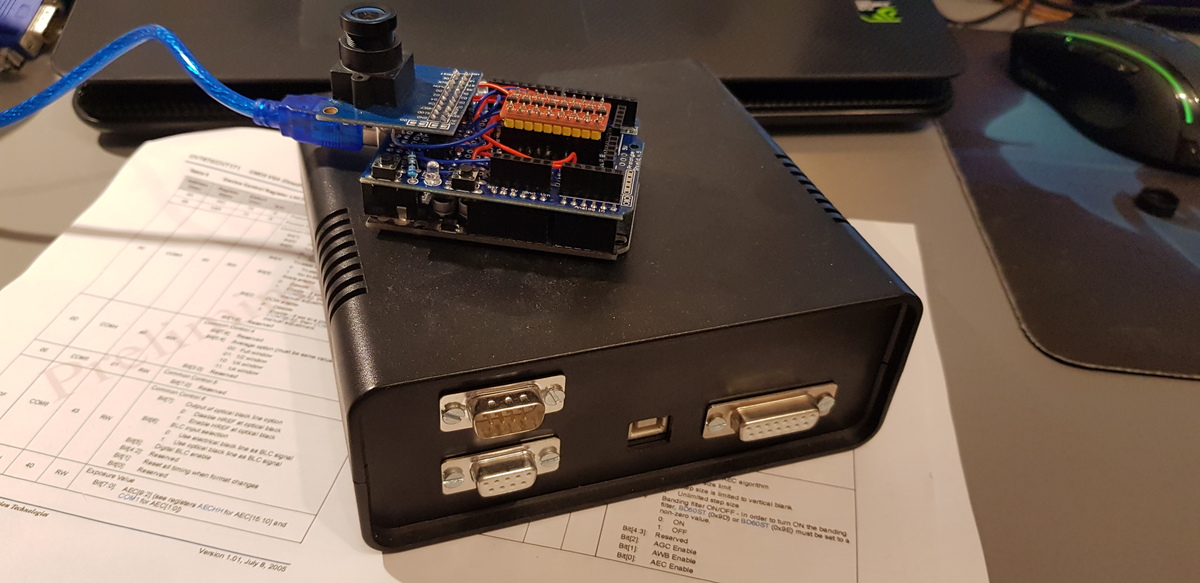

@Igel ich habe so eine Spannungsversorgung fürs Steckbrett, die 3,3 und
5V kann. Und jetzt mit Entwicklershield eben auf dem Uno, der ja 5V hat.
anbei ein Bild der Colorbar, meines neuen Testobjektes ;-) und dem

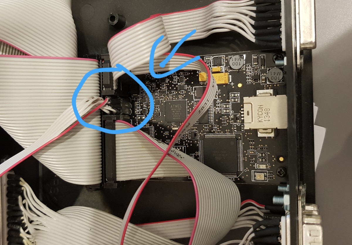

Dragon für dich zur Veranschaung. Ich habe meinen in ein Gehäuse
eingebaut und in meinem Unwissen alle Anschlüsse nach außen geführt, was
im Nachhinein betrachtet nicht so clever war. Aber der ISP stecker ist
blau markiert. Ist der 6er Stecker in der Mitte
ok, das Problem mit der anderen byteorder hat sich für mich erstmal
geklärt,
for(int ByteNumber =0; ByteNumber < BytesPerPixel; ByteNumber++)
  OV_RCK_PORT |= (1<<OV_RCK_PinNo);
  UART0_senden_Byte(Ov7670_readByte());
  OV_RCK_PORT &= ~(1<<OV_RCK_PinNo);
Du setzt RCK auf H und liest dann die Daten. TOH ist aber nur wenige ns,
min. 4ns. Da der Fifo sehr schnell ist, liest Du sehr wahrscheinlich
nicht das gewünschte, sondern schon das nächste Byte.
macht es bei mir richtig rum. Da sind Timingprobleme zwischen Fifo und
und dem "lahmen" AVR wohl schuld.
Ich habe jetzt keine Lust, den LA ranzuhängen und zu schauen, wann der
Datenwechsel im Verhältnis zur RCK Flanke passiert, außerdem sind da die
80MHz Samplerate meines LA sowieso zu langsam...
Gruß aus Berlin
Michael
Das ist jetzt interessant.
Wenn ich jetzt meine routine so änder wie von dir vorgeschlagen, erhalte
ich die Colorbar, die du vorher hattest :D
Und wenn Du mir jetzt noch sagst, welche ich vorher hatte... ;-)
Die aus dem Post von Datum: 20.02.2019 17:30 ist die richtige.
weiß-gelb-cyan-grün-magenta-rot-blau-schwarz ist richtig, der
Standard-Farbbalken.
Gruß aus Berlin
Michael

Bevor ich jetzt die Kamera dranklemme, möchtet Ihr beide mir bitte
nochmals genauer beschreiben, wie Ihr das Board mit Strom versorgt
(sowohl Michael als auch David). Wie versorgt Ihr den Nano, die
Level-Shifter (beide Seiten: 3,3V und 5V interessieren mich) und wie die
Kamera?
Benutzt Ihr dafür etwa so eine Steckbrett-Versorgung wie unten rechts im
Bild dargestellt?
Viele Grüße
Igel1

Zur Stromversorgung. (Ich kopiere einfach nochmal von oben ;-) )
"@Igel ich habe so eine Spannungsversorgung fürs Steckbrett, die 3,3 und
hat."
Also zuvor auf meinem steckbrett habe ich die steckbrettversorgung mit
ext. Netzteil genutzt und jetzt betreibe ich den uno nur noch per USB
und greife von dort die 3,3 und 5v ab

PS: meine ESP32-Espessif jungs waren auch fleißig. Endlich mal das
aktuelle CamWebserver angepast und auf mein Cam-Modul geflasht.
Da muß ich mal mit rumspielen und schauen, was die da jetzt alles in die
Lib für die Kameramodule gepackt haben.
Bild vom Webinterface mit Einzelbild in voller Auflösung in bekannter
ziemlich schlechter Beleuchtung.
Gruß aus Berlin
Michael

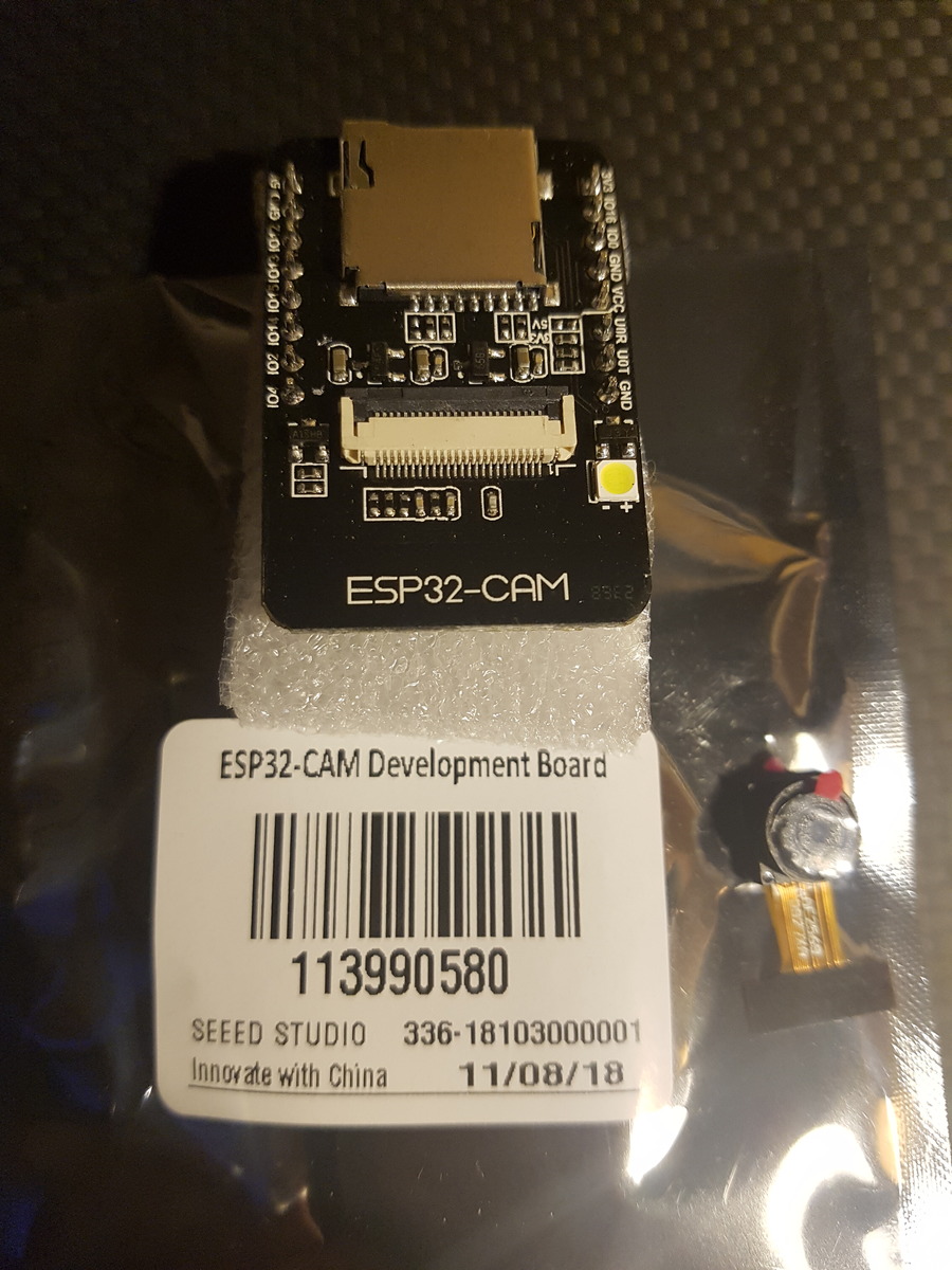

Meinst Du das "Cam-Modul": siehe Anhang ?
Das habe ich mir wegen Deiner positiven Bewertung in einem anderer
Thread ebenfalls gekauft.
VG
By the way: habe den ganzen Schmodder inzwischen verdrahtet: 2h
Wurschteln. Ist ein fliegender, recht wackeliger Verhau geworden.
Bin dabei blind vertrauend nach David Schaltplan vorgegangen (nur OE
habe ich fix auf GND gelegt).
@Michael: Ich würde nun zum Testen sehr gerne Deine Modifikationen von
Davids Programm haben. Dann weiß ich zumindest, dass mein Drahtverhau
passt, wenn ein Colorbar-Bild hinten rauskommt.
Bitte nur diejenigen Dateien hier einstellen, die sich von Davids
Programm unterscheiden - dann würde ich diese Dateien schnell mal
temporär tauschen und so die Schaltung testen.
Bleibt noch eine dumme Frage (bin zu müde, das nachzuprüfen - seht's mir
nach):
Die Daten kommen seriell über die USB-Schnittstelle via virtuellem
seriellem Port raus, stimmt's? Oder muss ich noch einen
USB->RS232-Wandler irgendwo drankleben?
Viele Grüße
Igel1
ja, genau dieses. Da ist mir gestern noch was seltsames aufgefallen, was
das Kamera-Modul selbst betrifft. Das muß ich mir aber erst genauer
anschauen.
Wenn ich beim letzten Sortieren kenen Mist gebaut habe, passt es so.
Ich habe meine Eingriffe mit Kommentaren verziert, die  mit //#########
beginnen.
UART steht auf 23400, alle 20s kommt ein RGB565 Bild.
Kommen über USB, sollte beim Anstecken des Nano eine COM auftauchen wenn
Du den Treiber drauf hast, meine Nano haben alle einen CH430 drauf.
Lassen wir uns mal überraschen.
Gruß aus Berlin
Michael
@Michael: Danke für die Starthilfe!
Damit konnte ich direkt den Funktionstest machen, der das Bild im Anhang
ergab (allerdings Little Endian).
Fazit: kein Verkabelungsfehler (puhhh) - nicht zuletzt Dank David's
sauberem Schaltplan.
Viele Grüße
Igel1
schön. Wieder ein Spielzeug mehr. ;)
Byteorder: mein Post vom Datum: 20.02.2019 21:04
OT: damit es nicht langweilig wird: ESP32 mit OV2640 vom neuen
LED-Display 64x64 in 1600x1200.
Gruß aus Berlin

Ich hatte irgendwo hier auch schon eine Empfangsroutine reingebaut, mit
einfachem Buffer und RX-IRQ. Lief prinzipiell auch, da ich aber erst
hätte schauen müssen, was Dein Terminal beim Druck auf welchen Button
eigentlich sendet, habe ich am anderen Ende angefangen.
ok, habe gerade mal einen Seriellen Portmonitor installiert, ist zwar
David D. schrieb:
> Welche Software hast du da ausgewählt?
Die erstbeste, die mir in die Hände viel:
https://www.eltima.com/de/products/serial-port-monitor/
> Ich nehme mir gerade die Warnings vor ;-)
BNaja, die meisten sind ja nur warnings wegen den Zuweisungen in
if-Anweisungen. Ein Klammerpaar drumrum und der Compiler erkennt die
Absicht und vermutet keinen Tippfehler = <> ==

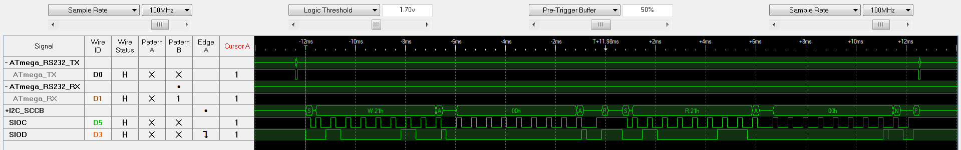

By the way: warum nutzt Ihr Eure Logic-Analyser nicht zur Analyse des
seriellen Protokolls und hantiert statt dessen mit Software herum?
Mein Intronix LogicPort kann UART im Schlaf decodieren.
Hi David,
schau mal das Bild im Anhang ...
Du wirst es nicht glauben: es stammt aus Deinem Programm - mit minimalen
Anpassungen:
Ich habe - wie oben geschrieben - Deine "main.c" durch Michaels "main.c"
ersetzt. Einziger Grund: ich wollte die Menüauswahl rauswerfen, um mich
so auf die Routine "sendFrameBufferToUART (width, height,
BytesPerPixel);" konzentrieren zu können.
Diese Routine habe ich dann wie folgt angepasst:
 void sendFrameBufferToUART (int ImageWidth, int ImageHeight, int BytesPerPixel)
  for(int height = 0; height < ImageHeight;height++)
    for(int width =0; width < ImageWidth; width++)
        _delay_us(300);
Begründung:
Flankenwechsel für RCK habe ich vertauscht, damit Du das erste Byte
nicht verschlumpfst, denn wenn Du die Flanke von RCK von LOW nach HIGH
gehen lässt und dann erst das Byte aus dem AL422B-FIFO liest, so landest
Du schon beim zweiten Byte (Michael war das aufgefallen - diese Blumen
gehen an ihn).
Sodann folgt das eigentliche Problem, das seinen Ursprung beim Aufruf
von "UART0_senden_Byte(Ov7670_readByte())" hat.
Bei der Sichtung dieser Routine fiel mir auf: sie ruft die Unterroutine
"UART0_tx_in(Byte)" auf und in dieser Unterroutine wiederum wird ein
internen Puffer UART0_tx.data[] gefüllt. Das geht so:
int UART0_tx_in (char input)
  char next= ((UART0_tx.write+1)&UART0_tx_mask);
  if (next==UART0_tx.read)
    return 0;
  UART0_tx.data[UART0_tx.write] = input;
  UART0_tx.write =next;
  return 1;
Dieser Puffer wird dann anderweitig auch schön brav von der ISR-Routine
gemäß Prinzip first-in-first-out ausgelesen und per UART auf die Leitung
geschoben.
Der Knackpunkt: die Einleseroutine wartet nicht und schreibt immer
weiter in den Puffer - solange, bis der Schreibzähler des Ringbuffers
den Lesezähler quasi von hinten eingeholt hat. Spätestens dann sollte
der Auslesevorgang aus dem AL422B eigentlich stoppen, denn der
Ringbuffer ist ja voll.
Tut er aber nicht: statt dessen wird in obiger Routine ein "return 0"
aufgerufen, was von der aufrufenden Routine "void UART0_senden_Byte(char
Byte)" leider nicht als "Hilferuf" a la "ich bin voll, bitte nix mehr
reinstopfen" beachtet wird.
Statt dessen kehrt diese zurück zur eingangs gelisteten 3-fachen
for-Schleife, die ein weiteres Byte aus dem AL422B-FiFo ausliest und
wiederum per Aufruf von "UART0_senden_Byte(char Byte) ->
UART0_tx_in(Byte)" versucht in den Ringbuffer zu stopfen.
Genau hier nimmt das Unglück seinen Lauf, denn das Byte wird nicht mehr
in den Ringbuffer geschrieben, weil die Routine "UART0_tx_in (char
input)" per "return 0" verlassen wird. Die Folge: das Byte geht
verloren.
Das ist übrigens auch der Grund dafür, warum dann später reproduzierbar
zu wenig Bytes über die serielle Leitung rausgeschrieben werden - der
fehlende Rest ist "per return 0" im Nirvana gelandet.
Verschafft man der ISR allerdings genügend Zeit, den Ringbuffer
auszulesen und über die serielle Leitung zu schicken, so tritt kein
Überlauf des Ringbuffers ein und alles ist gut. Das habe ich einfach
durch Einfügen von "_delay_us(300);" im ganz oben zitierten Codeblock
getan.
Alternativ kann man auch auch Warteschleifen innerhalb der Routine "void
UART0_senden_Byte(char Byte)" fliegen - nämlich immer dann, wenn
"UART0_tx_in(Byte);" ein "return 0" zurückgibt. Das sieht dann so aus:
void UART0_senden_Byte(char Byte)
    while(!(UART0_tx_in(Byte))){}
    UCSR0B |= 0b00100000;  // Data Register empty Interrupt anschalten
Das geht natürlich nur beim Betrieb mit AL422B FiFo. Ohne FiFo fliegen
einem gnadenlos aus dem OV7670 die Bits weiter um die Ohren und man kann
kein Warteschleifchen fliegen.
Ach ja: ich habe für meine Experimente die Baudrate auf 115200 Baud
gedrosselt, indem ich in UART.c das Register UBRR0L auf den Wert 16
gesetzt habe.
  UBRR0L = 0b00010000;  //115200
Viele Grüße
Igel1
PS: und Danke an Michael, dass er mir auch einen Fehler übriggelassen
hat - er hatte obiges Problem sicherlich schon längst bemerkt und
durchschaut und hat sich nur aus Edelmut zurückgehalten (ich meine
sogar, er hatte in diesem Thread die Gefahr des Pufferüberlaufs schon
einmal erwähnt).

Ich bin der Geschichte, daß meine UNOs über 230400 Misz bauen, auch nur
am Rande auf den Grund geganen: es sieht so aus, als ob der Mega16U2 als
USB-Wandler Mist baut, wenn mehr Daten als sein UART-Buffer kommen und
er zwischendurch das USB-Paket rausschickt. Mit kleinen Datenmegen gehen
alle Baudraten stabil. Ein CH340 hat das Problem eben nicht. Ich müßte
also beim Senden des Bildes noch Wartezeiten im passenden Blockabstand
einfügen, macht aber letztlich keinen Sinn, dann kann ich auch bei
230kBaud bleiben...

Das wird vermutlich nicht gehen, da das Problem folgendes ist:
Was funktioniert?
-einzelnes Register Lesen
-einzelnes Register Schreiben
-ein Bild requesten und Empfangen (solange es das komplette Bild und
nicht Row by Row ist. (Colorbar und wenn ich auf Bild stelle ein sehr
sehr matschiges Bild (siehe Anhang) (vermutlich wegen fehlender
Registereinstellungen [habe nur die notwendigsten]) Die Einstellungen
würde ich dann gerne mit dem Terminal machen können.
Was funktioniert nicht? (bzw. nicht zuverlässig?)
alle Register hintereinander lesen (obwohl hier rein befehlstechnisch
nichts anderes passiert, als beim einzelnen Register lesen)
alle Register hintereinander schreiben
Besonders tragisch ist hier, dass das Problem sporadisch und nicht
zuverlässig reproduzierbar auftaucht. Wenn ich so ein Tool zur
überwachung wie Michael einsetze, so ist es laut meiner Anzeige der uC,
der den einen Befehl des Terminals ignoriert und dieses dann aber auf
Antwort wartet.
(Bin mir aber nicht sicher, ob ich das "Sniffer" Tool richtig eingesetzt
habe.
Ist das ganze soweit verständlich?

Ich weiß nun, wann Dein Terminal-Programm (V0.6) am rechten Rand
beschnitten wird:
Ich habe nämlich die Textgröße und weitere Elemente auf dem Bildschirm
dauerhaft vergrößert, indem ich unter Win7 X64 in den Einstellungen
Systemsteuerung\Darstellung und Anpassung\Anzeige im Fenster "Lesbarkeit
auf dem Bildschirm erleichtern" die Vergrößerung auf "Mittel - 125%"
eingestellt habe. Meine Auflösung ist dabei nach wie vor 1920x1200.
Sobald ich obige Einstellung auf 100% (Standard) zurücksetze, wird Dein
Terminalfenster nicht mehr am rechten Rand beschnitten.
Es wäre super, wenn Du diesen Bug fixen könntest, denn dann könnte ich
auch ein bisschen mit Deinem Terminalprogramm testen.
Viele Grüße
Igel1

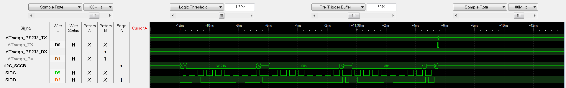

Hmmm - mein Logic-Analyzer sagt da etwas anderes.
Du sendest in Wirklichkeit, z.B. beim Auslesen von Register 0x05:
0x01 0x05 0x0D 0x0A
Und erhältst in Wirklichkeit als Antwort:
0x05 0x80
... wobei 0x80 der Registerinhalt von Register 0x05 ist.
Und die Schreibfolge sieht so aus, wenn Du z.B. Register 0x05 mit Wert
0x80 beschreibst:
0x02 0x05 0x80 0x0D 0x0A
Und als Antwort erhältst Du den Fehlercode:
0x00
Viele Grüße
Igel1

Das liegt daran, wie der uC erkennt ob ein Befehl vollständig gesendet
wurde.
An jedes Kommando, dass das Terminal sendet wird am Ende ein CR+LF dran
gehangen (13, 10 in dez. oder 0x0D 0x0A in Hex)
Anhand dieses Indikators wird der Rx Buffer in Sinnvolle empfangene
Befehle gestückelt und sicher gestellt, dass ein Befehl erst verarbeitet
wird, wenn alle notwendigen Informationen vorhanden sind.
Die Verarbeitung findet dann in UART.c unter der Funktion UART0_rx_work
statt:
  if(UART0_rx_complete())
  char Befehl[UART0_Befehl_FiFo] = {};      // Hier steht der Befehl
  volatile int j = 0;
  volatile int i = 0;
  do
    char temp = UART0_rx_out();
    Befehl[i] = temp;
    i++;
    //Künstlicher Zähler, um das Abfragen der beiden Bits auch beim ersten zu ermöglichen
    if(i<2)
    j=1;
    else
    j=0;
  }while(((Befehl[i+j-2] != (char)0x0D) || (Befehl[i-1] != (char)0x0A))&&(i<UART0_Befehl_FiFo));        // solange kein CR+LF erkannt wird
die Bytefolgen hatte ich mir im Sniffer auch angeschaut und bin zu dem
gleichen Schluß gekommen, was gesendet wird usw.
Zum Glück für Andreas habe ich im Moment etwas wenig Zeit für die
GEschichte, so kann er mir in Ruhe die Arbeit abnehmen. ;-))
Ich habbe mal eine IRQ-RX-Routine in die uart.c gepackt, weil ich mir
Davids Ablauf noch nicht im Detail angeschaut habe.
Ich hänge die hier einfach mal ran, in main() müssen vorn noch 3 Zeilen
eingefügt werden.
In uart.h muß die Zeile
#define UART_MAXSTRLEN 63
eingefügt werden und in main()
extern volatile uint8_t uart_str_complete;     // 1 .. String komplett empfangen
extern volatile uint8_t uart_str_count;
extern volatile char * uart_string[];
Ich wollte da eigentlich nur schnell testen, ob sein switch für die
Kommandoauswertung das, macht, was er soll, ist aber noch nicht
passiert.
Ist alles nicht schön gemacht, sollte nur gehen...
Es fehlt z.B. ein error-flag wenn der Buffer voll ist, da geht es dann
nie weiter. Müßte in main() abgefragt werden um den Buffer einfach neu
zu initialisieren bei einem derartigen Fehler und ein overflow zum
Terminal gemeldet werden..

hängen, ich kann im Terminalprogramm mit anderen Funktioneh weiter
machen.
Es passieren bei Write Register seltsame Dinge: ich schreibe 0x40 in Reg
0x80, bekomme ok zurück. Beim Lesen von Reg 0x80 meldet er meist 0x00
zufürck obwohl definitiv geschrieben wurde.
Nochmal schreiben meldet 0x00 im seriellen Debug zurück, Terminal sagt
Error 68. Muß ich mir mal genauer anschauen.

Mein LogicAnalyzer liest dabei folgende Bytefolge:
Sample  Nano    Nano
No  TX  RX
0
5234    01h
5320    0Ch
5407    0Dh
5493    0Ah
14492  0Ch
39386  00h
40611    01h
40698    12h
40784    0Dh
40870    0Ah
49475  12h
74370  00h
75367    01h
75453    1Ch
75540    0Dh
75626    0Ah
84459  1Ch
22
109355  7Fh
23
110693    01h
24
110779    1Dh
25
110865    0Dh
26
110952    0Ah
27
119444  1Dh
28
144340  A2h
29
145526    01h
30
145612    3Ah
31
145698    0Dh
32
145785    0Ah
33
154428  3Ah
34
179324  0Dh
35
180713    01h
36
180799    3Dh
37
180886    0Dh
38
180972    0Ah
39
189413  3Dh
40
214309  88h
41
215460    01h
42
215546    3Eh
43
215633    0Dh
44
215719    0Ah
45
224398  3Eh
46
249293  00h
47
250509    01h
48
250596    40h
49
250682    0Dh
50
250768    0Ah
51
259381  40h
52
284276  C0h
53
285334    01h
54
285420    42h
55
285507    0Dh
56
285593    0Ah
57
294365  42h
58
319260  00h
59
320262    01h
60
320349    70h
61
320435    0Dh
62
320521    0Ah
63
329349  70h
64
354245  3Ah
65
355467    01h
66
355553    71h
67
355639    0Dh
68
355726    0Ah
69
364334  71h
70
389229  35h
71
390369    01h
72
390456    0Ah
73
390542    0Dh
74
390628    0Ah
75
399318  0Ah
76
424214  76h
77
425358    01h
78
425444    0Bh
79
425531    0Dh
80
425617    0Ah
81
434303  0Bh
82
459199  73h
83
505116    04h
84
505203    80h
85
505289    02h
86
505375    0Dh
87
505462    0Ah
88
514918  04h
89
524123
Das Ergebnis irritiert/überrascht mich in mehrfacher Hinsicht:
Punkt 1:
Die Button-Bezeichnung "get camera status" lässt ja eigentlich vermuten,
dass hier nur Register ausgelesen werden.
Ab Sample No 505116 wird dann aber plötzlich ein Schreibbefehl
abgesetzt:
0x04 0x80 0x02 0x0D 0x0A
Mit Blick auf Dein Posting vom 14.02.2019 20:20
(Beitrag "Re: Brauche Unterstützung beim OV7670 (bzw. SCCB)") ist 0x04
der Control-Command für "set xResolution".
Punkt 2:
Wenn ich Deine Syntax-Beschreibung und meine
LogicAnalyzer-Sniffing-Daten untereinander schreibe (Dein CR & LF blende
ich einfach einmal aus), so sieht das wie folgt aus:
Command Auswirkung       Byte1             Byte2             expected Return Value
0x04    set xResolution  Resolution x MSB  Resolution x LSB  1 Byte xres. Value
0x04                     0x80              0x02              0x04
Punkt 2a:
Deine Doku aus dem Posting und die tatsächlich gesendeten Daten stimmen
nicht überein, denn Du sendest zunächst das LSB und dann erst dass MSB -
in dem Posting hast Du es aber genau umgekehrt dokumentiert.
Ist das so gewollt oder ist das ein Bug?
Punkt 2b:
Ich hatte nie so richtig verstanden, wie der "expected Return Value" in
diesem Falle funktionieren soll:  Mit "1 Byte xresolution Value"
könntest Du ja eine max. X-resolution von 256 darstellen.
Anyway - statt dessen kommt als Antwort 0x04 - das irritiert mich noch
mehr.
Punkt 3:
Nachdem Du die X-resolution per Befehl setzt, hätte ich jetzt eigentlich
erwartet, dass anschließend die Y-resolution gesetzt wird. Aber nach dem
Empfang von 0x04 vom MC scheint die Kommunikation abzubrechen.
Erwartet das Terminal-Programm an dieser Stelle noch weitere Bytes vom
MC oder erwartet der MC noch weitere Bytes vom Terminal-Programm?
Ich tippe auf ersteres.
Diese Annahme würde bedeuten: beim Befehl 0x04 geht irgendetwas auf
MC-Seite schief. Der nächste Job wäre dann also, den MC-Code etwas zu
durchwühlen ...
Schau'n wir mal ...
Viele Grüße
Igel1
David D. schrieb:
> genau, es sollten xRes, yRes und BytesPerPixel nacheinander geschrieben
> werden
das passiert laut Sniffer nicht, xres wird geschickt und mit 0x04
quittiert, danach sendet das Terminal bei mir nichts mehr.
Nachtrag zum "Read Device Settings":
Habe gerade festgestellt, dass nach Abfrage des letzten Registers 0xAF
völlig überraschend vom Terminal-Programm noch ein "0x04 0x80 0x02 0x0D
0x0A" hinterher geschickt wird.
Ich vermute, das ist nicht beabsichtigt, sondern eher ein Bug?
Viele Grüße
Igel1

int UART0_rx_work(int* Programmstatus)
//igel1: Warum wird hier UART0_rx_complete() aufgerufen, wo es doch
//       schon vor dem Aufruf der Routine "UART0_rx_work" aufgerufen
//       wurde?
  volatile int j = 0;
  volatile int i = 0;
//igel1: Was ist der Sinn und Zweck dieser while-Schleife ??
//       Warum so kompliziert?
//       Was hat sich David dabei gedacht, was wir möglicherweise
//       übersehen?
  do
22
23
    Befehl[i] = temp;
24
    i++;
25
26
27
    if(i<2)
28
    j=1;
29
    else
30
    j=0;
31
//igel1:  Hier passt der Kommentar nicht zum Code: es wird nicht
32
//        auf "CR UND LF" geprüft, sondern auf "CR ODER LF".
33
//        Da ich den Sinn und Zweck des Codes aber nicht verstehe,
34
//        so kann ich nicht beurteilen, ob der Kommentar oder der
35
//        Code falsch sind.
36
  }while(((Befehl[i+j-2] != (char)0x0D) || (Befehl[i-1] != (char)0x0A))&&(i<10));        // solange kein CR+LF erkannt wird
Anderes Thema:
Mal 'ne ganz doofe Frage: könnte ich eigentlich mit dem Dragon das
Programm von David auch Schritt für Schritt (quasi im Single-Step-Modus)
debuggen?
Also z.B. im obigen Fall exakt nachprüfen, welche Wirrungen und Irrungen
das Programm nach einem 0x0D 0x0A so nimmt?
Mein Dragon sagt mir "ISP on AVR Dragon does not support debugging".
Mit den ARM-Prozessoren und meinem J-Link geht so ein Debugging super
genial.
Habe mich gerade ein bisschen schlauer gemacht in Sachen Debugging.
Vermutlich erzähle ich Euch nichts Neues, aber debugWire scheint hier
das Zauberwort zu sein.
Und damit debugWire funktioniert, muss man auf dem Nano sowohl den
1k-Pullup-Widerstand als auch den Kondensator C4 vom Reset-Anschluss
entfernen.
Korrekt?
Hmmm - und das, wo ich jetzt alles so schön verdrahtet habe - das muss
ich mir aber 3x überlegen.
Wenn man nach der Nutzung von debugWire wieder nach ISP zurückschaltet,
geht dann das Programmieren via ISP und AS7 noch problemlos? Ich las
verschiedentlich, man müsse dann manuell resetten, was ich irgendwie
nicht verstehe, denn der RESET-Pin vom ATmega328p ist doch nach wie vor
mit der entsprechenden ISP-RESET-Leitung verbunden?!
Hmmm ...
Viele Grüße
Igel1
Andreas S. schrieb:
> Korrekt. Im Falle von dem 0x0D 0x0A, was nach dem Verbindungsaufbau
> geschickt wird, meine ich sogar, dass dies im Code (Routine
> "UART0_rx_work") gar nicht abgefangen wird und tatsächlich 0x0D als
> Command betrachtet wird.
Du willst damit ausdrücken, daß ich mir das doch mal anschauen soll???
Ehrlich gesagt, ich wollte wegen David nur etwas mit OV7670 am AVR
rumspielen..........
Ich sage es mal so: man kamm mit dem Dragon am Mega328 debugWire nutzen,
ja.
Der PullUp an Reset ist mit 1k zumindest grenzwertig, wenn er drin
bleibt, könnte aber noch gehen. Der 100nF von Reset zum UART-chip muß
auf jeden Fall raus, das spielt aber nur eine Rolle, wenn man direkt aus
der ArduinoIDE mit dem Bootloader flasht.
Der AVR kann sich gern mal verheddern, wenn er im debugWire ist und
irgendwie richtig abstürzt. SPI läßt sich aus debugWier NUR über
debugWire wieder einschalten znbd man diskutiert dann gern mit dem
Studio und dem Dragon, weil der meinst, daß der Mega328 nicht im
debugWire-Mode wäre und ISP auch nicht geht. Läßt sich aber lösen, wenn
es passiert.
Ich selbst habe es real nie wirklich benutzt.........

Ich kann ja mal schauen, was da mit dem Rgister schreiben passiert, das
macht ja mit meinem UART-Kram auch nicht, was es soll.
UART0_rx_work() habe ich bei mir ohnehin auskommetiert und habe das
direkt in seinen switch in main eingebaut und erledige das gleich aus
meinem rx_buffer ohne seine Hilfsvariablen.
Nennen wir es halber Bug :D nachdem alle Register gelesen wurden, habe
ich es offensichtlich für Sinnvoll erachtet wieder den "Sync" zwischen
Terminal und uC zu vollziehen und xRes, yRes und BpP zu senden.
(Übrigens die Doku war falsch, zuerst LSB dann MSB) warum er dann
abbricht und nicht yRes und Bpp schickt ist mir noch nicht klar, dem
muss ich noch auf den Grund gehen, aber das Problem haben wir ja schon
vorher identifiziert.
 Wenn an dieser Stelle keine Antwort vom uC kommt, ist dass übrigens der
Grund
>Er schickt z.B. auch beim Start des Terminals 0x0D 0x0A raus,...
oh man... das sollte definitiv nicht sein, mal gucken, ob ich das auch
noch finde xD
Problem Solved: ab jetzt wird auch nach xRes yRes und BpP gesendet und
die entsprechende Antwort überprüft.
warum sende ich am Terminal CR+LF auch das weiß ich wieder :D auch wenn
der Punkt vlt. etwas beschämend ist:
beim Verbindes des Com anschlusses werden zeichen geschickt, die ich
nicht beeinflussen kann. Scheint irgendein standard zu sein, jedenfalls
wird das bei der COM-Port library von microsoft so gemacht... um diese
Zeichen einfach zu verwerfen sende ich einfach ein CR+LF hinterher,
womit das ganze als "Befehl" interpretiert wird, in der Switch anweisung
im UART_Work aber nicht aufzufinden ist und somit einfach verworfen
wird.

Das 0x04 als Quittung von xRes kommt definitiv com AVR, vom Termial
kommt aber nichts weiter danach.
@David:
Wunderbar: die Statusleiste im Fußbereich ist in Version 0.7.1 wieder
drin.
Gleichzeitig stelle ich fest, dass ein "Read Device Settings" nun nicht
mehr nur die Register 0x00 - 0xAF, sondern 0x00 - 0xC9 abfragt - voll
korrekt.
Am ATmega-Code hast Du nichts verändert - dann verwende ich dort nach
wie vor Deinen Originalcode, in dem ich allerdings drei Dateien durch
diejenigen aus meinem Posting vom 05.03.2019 22:54
ersetze.
Weiter geht's ...
Michael U. schrieb:
>> Grund
Daraufhin schrieb David D. im Beitrag #5762742:
> Doch jetzt schon
Wenn Ihr Euch auf das "Read Device Settings" bezieht, so hat Michael
recht:
Nach dem Auslesen des letzten Registers 0xC9 kommt noch ein 0x04 0x80
0x02 0x0D 0x0A vom Terminal und ein 0x04 vom ATmega und dann ist
Funkstille.
Meiner Meinung nach ist das noch ein Bug.
Viele Grüße
Igel1

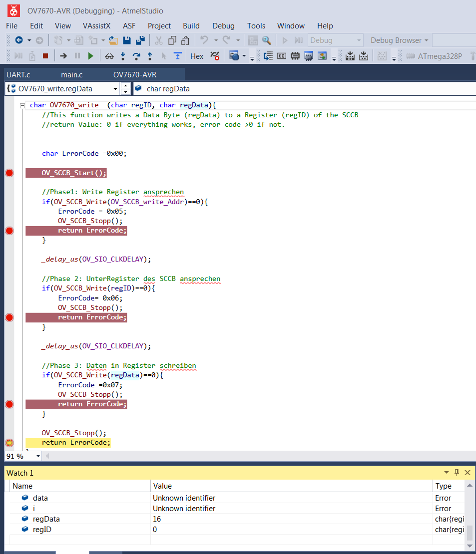

So, das Debugging mit DebugWire macht folgende interessante Beobachtung
möglich:
Szenario:
- ATmega resettet (im DebugWire-Modus)
- Terminal frisch gestartet
- 115200 8N1 Verbindung aufgenommen
- "Read Device Settings" gedrückt  (... und zu ende laufen lassen)
=> complete
- "read register" für Register 0x00 ausgeführt
=> successfull
- "read for change" für Register 0x00 ausgeführt
=> successfull
- "write register" für Register 0x00 mit value 0x10 ausgeführt
=> Statuszeile sagt: Register write complete
=> successfull, aber der Wert 0x10 ist nicht im Register 0x00 gelandet
===> das ist natürlich ein Fehler - der write-Befehl muss schiefgegangen
sein.
Dabei habe ich die im Bild dargestellten Breakpoints gesetzt.
Ergebnis:  Die Routine wird korrekt angesprungen und hat nur beim ersten
und beim letzten Breakpoint angehalten. Das ist scheinbar korrekt, aber
trotzdem wird das Register nicht korrekt beschrieben.
Damit haben wir den Fehler schon einmal ziemlich eingegrenzt - es liegt
nicht an der Kommunikation zwischen Terminal und ATmega, sondern am
schnöden Beschreiben der Register (quasi das "Brot und Wasser -
Geschäft")  über die Routine "OV7670_write  (char regID, char regData)".
Viele Grüße
Igel1

In Zeile 1250 schicke ich write register (0x02) für Register 0x00 mit
Wert 0x88. Wird in 1253 mit 0x00 quittiert, also als ok.
Terminal zeigt an: write failed ErrorCode: 4
Das ist aber die 4 von 1249...
Läßt sich auch bei anderen Kombinationen erreichen, er zeigt bei write
register nicht den angekommenen ErrorCode an, Screen2.jpg:
Zeile 4946 read register 0x00 -> 0x00
Zeile 4952 write register 0x00 mit 0x00
Zeile 4955 0x00 kein Fehler
Terminal ErrorCode: 15
Die ist aus Zeile 4951...
Geschrieben wird nach 0x00 nichts, noch ungklärt.
Gerade noch getestet: save to struct, 0x00 im File auf 0x88 gesetzt.
load from struct, compare Lists 0x00 wird markiert, kann man kaum sehen
weil fast außerhalb der Liste...
save to file ist auch komplett verschwunden, auch wenn ich es nicht
wirklich vermisse.
0x00 wird definitiv nicht geschrieben.

Wenn meine Vermutung richtig ist, dann habe ich den Fehler: (muss ich
aber noch mit einem Sniffer nachweisen:
wenn hier was schief geht, flute ich den Buffer mit Bytes, die er nicht
erwartet:
[code}void OV_SCCB_RegisterToUart(char RegisterAddress){
  char tempByte = 0x00;
  char ErrorByte;
  if(!(ErrorByte=OV7670_read(RegisterAddress,&tempByte)))
    UART0_senden_Byte(tempByte);
  else
    UART0_senden("Error: ");
    UART0_senden_Byte(ErrorByte);
}[/code]
Da muss ich mir jetzt mal gedanken machen, wie ich denn eine Sinnvolle
Fehlerüberprüfung einbauen kann.
Edit: Nein... der Sniffer sagt: Befehl kommt vom Terminal, Antwort
bleibt aus

Okay, Leute: bitte lasst uns mal die Reihenfolge, in der wir die Dinge
angehen wollen, festlegen.
Hier mein Vorschlag:
- Auflösung von VGA -> QVGA im Terminal umstellen
Ist vermutlich ein Klacks für David und erleichtert Michael und mir die
weitere Fehlersuche. Ist natürlich dann in einem Abwasch auch in allen
Initialisierungsroutinen umzustellen.
- Davids Hardwareproblem(?) fixen.
Davids und unsere Umgebungen sollten unbedingt gleich ticken, sonst
kommen wir hier nie auf einen grünen Zweig.
- Routinen hinter "read register" im Terminal fixen
Der "read register" - Button sollte unbedingt zuverlässig funktionieren
(Szenario & Fehlerbeschreibung, siehe hier:
Beitrag "Re: Brauche Unterstützung beim OV7670 (bzw. SCCB)").
Andernfalls können wir die "Write Register"-Bugs nicht sauber bearbeiten
(oder nur sehr umständlich über den Button "Read Device Settings"
- Statusleiste im Terminal fixen
Bevor ein neuer Status/Error dort ausgegeben wird (ist übrigens sehr
praktisch), sollte der alte Text unbedingt weggelöscht werden.
- Schreiboperationen aus Lesebefehlen entfernen
Genau wie Michael würde ich wärmstens anraten, sämtliche
Schreiboperationen aus der Routine, die hinter dem Button "Read Device
Settings" liegt, auszubauen (notfalls in einen separaten Button
auslagern).
- Routinen hinter "write register" fixen
Wie in Beitrag "Re: Brauche Unterstützung beim OV7670 (bzw. SCCB)"
geschrieben, liegt in der Funktion "OV7670_write  (char regID, char
regData)" bzw. deren Unterfunktionen der Bug. Hier ist ein wenig
SCCB-Grundlagenforschung/arbeit erforderlich.
- Button "Save to File" wieder einbauen
Der war irgendwo zwischen Version 0.6 und 0.8 verloren gegangen.
- Doku schreiben
Welcher Button macht genau was?
Welche Fehlermeldung bedeutet genau was?
Das wäre meine aktuelle Liste.

Ich habe inzwischen nochmal wegen der writeRegister-Geschichte geschaut.
Habe in meinen modifizierten Code (nur uart.h und main.c verändert) mal
etwas debug reingemacht. Effekte: Register 0x00 wird offenbar wirklich
nicht geschrieben, fällt bei meinem init nicht auf, weil 0x00 da sowieso
auf 0x00 bleibt. Andere Werte werden aber definitiv nicht übernommen.
Noch ziemlich ungeprüft: schreiben von 0x00 auf Register 0x04 setzt
0x01, andere Werte ergeben auch falsche Ergebnisse. Die reserved Bits
liefern mir da keine Erklärung. Ich werde mir das mal so ändern, daß ich
nur nicht identische Werte gemeldet bekomme, sonst ist das zu langweilig
zu kontrollieren.

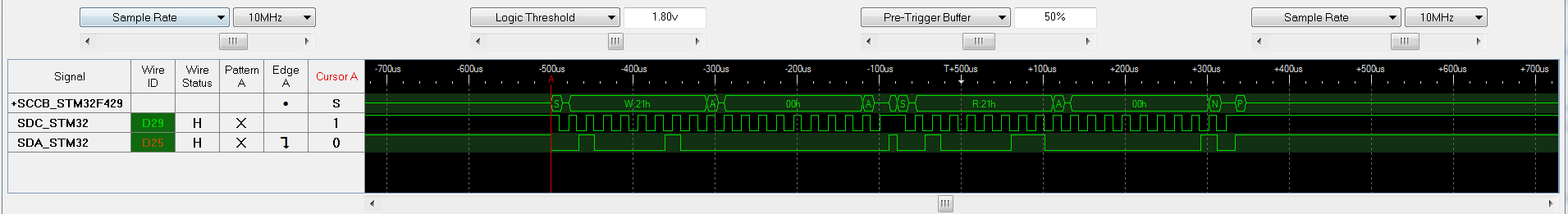

Bei mir ist auch Einkaufen angesagt.
Damit Ihr währenddessen nicht Däumchen dreht, hier die
Original-Mitschnitte von Davids SCCB-Busprotokoll (bei 100MHz
Abtastrate):
- Auslesen von Register  0x00 (mit Wert 0x00)
- Schreiben von Register 0x00 mit Wert 0x88
In meinem LA habe ich dabei den I2C-Interpreter über die beiden Signale
SIOC und SIOD laufen lassen - daher bitte die interpretierten Werte
etwas mit Vorsicht genießen, denn SCCB ist ja nicht gleich I2C.
Einen direkten Fehler kann ich aus dem Stegreif nicht erkennen, müsste
mich zur genauen Analyse aber nochmals wieder tief in das SCCB-Protokoll
einarbeiten (au Mann, hab' ich vielleicht eine Lust darauf ...)
Viele Grüße
Igel1

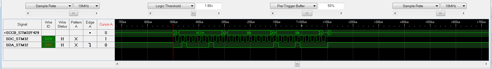

... und noch einmal mit Register 0x01 und anderen Werten:
- Auslesen von Register  0x01 (mit Wert 0x80)
- Schreiben von Register 0x01 mit Wert 0x59
Viele Grüße
Igel1

Zwischen zwei Einkäufen schnell noch ein Test, der seltsames liefert:
Wenn ich vor der while(1){}-Schleife (die mit den vielen case-Abfragen)
folgenden Code einbaue:
OV7670_write (0x00, 0x88);
OV_SCCB_RegisterToUart(0x00);
while(1){}
... so verschwindet das Programm beim dem
OV_SCCB_RegisterToUart(0x00)-Aufruf auf nimmerwiedersehen.
Gleiches passiert bei folgendem Konstrukt:
char iregData;
OV7670_read (0x00, &iregData);
while(1){}
Hier verschwindet das Programm beim dem OV7670_read (0x00,
&iregData)-Aufruf auf nimmerwiedersehen.
Gleichzeitig funktioniert das - mehr oder minder - gleiche Konstrukt in
der  Case-Abfrage wunderbar:
  case 1: //ReadRegister and sent it to Uart
    UART0_senden_Byte(receivedAddress);
    //_delay_ms(1);
    OV_SCCB_RegisterToUart(receivedAddress);
    Programstatus=-1;
Bin dem jetzt noch nicht klitzeklein nachgegangen, aber so richtig
