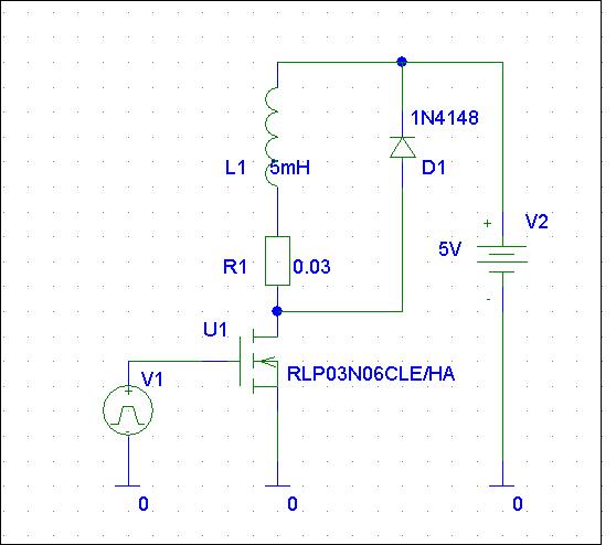

von jÜrgen (Gast)
Hallo Rene...
Ich hab dir mal einen Musterschaltplan angehängt...
Ich löse das ganze generell mit Optokopplern, da ich hier auf
Sicherheit achten musste (Projekt).
Aber ich hoffe vom prinzipiellen Aufbau erklärt es das ein wenig...
Wenn du das ganze einfacher machen willst such dir einen MOSFET der TTL
kompatibel ist und benutze den.
Dann besteht die ganze Schaltung nur mehr aus dem FET und der
Freilaufdiode...
mfg jÜrgen
von jÜrgen (Gast)
Hallo Rene,
ich hab mich kurzer Hand deines Problems angenommen, im Anhang findest
du die Schaltung!
mfG
