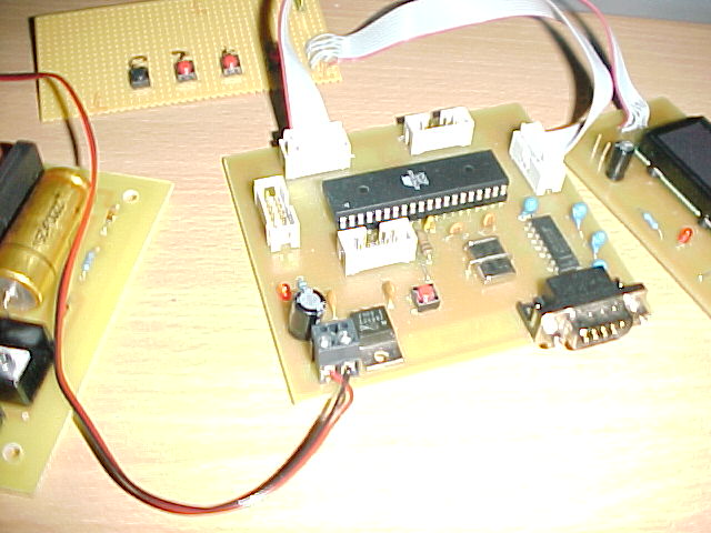

   Mal ein Bild wie sowas aussieht.
   die Meterware hat dann halt keine weisse Wanne drumherum
   (die ist ganz praktisch, da sie einen Verpolschutz enthält)
