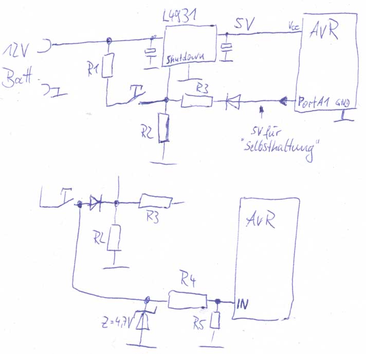

Hallo Schaltungsexperten,
ich hab mich letztens gefragt, wie eine Schaltung aussehen könnte,
bei der mit nur einem Taster (1 Kontaktsatz) ein Gerät
versorgungsspannungstechnisch ein- und auch ausgeschaltet
werden könnte.
Meine Überlegungen zum angehangenen Schaltplan:
1. Bei Batteriebetrieb soll der Spannungsregler die komplette
   5V-Schiene abschalten, damit auch die nicht dargestellten
   Verbraucher "entsaftet" werden. Deshalb z.B. L4931.
2. Zum Einschalten wird Taste gedrückt, über R1/R2 wird
   entsprechender Logikpegel am Shutdown-Eingang erzeugt,
   5V geht an. R3 und die Diode verhindern eine Überspannung
   am Prozessor-Pin. (Diode evtl. überflüssig?)
3. Prozessor startet und gibt HIGH auf PortA1 (Selbsthalteschaltung).
   Das Ausschalten muss nun per Software erfolgen, indem PortA1
   auf LOW geht.
Nun die Frage:
Wie würdet Ihr die Schaltung mit möglichst einfachen Bauteilen
erweitern, um durch Tastendruck dem Prozessor den Wunsch zum
Ausschalten zu übermitteln?
Bedingung: es bleibt bei dem einen dargestellten Kontaktsatz
des Tasters, da dieser z.B. ein Folientaster ist!
Mein Ansatz wäre (unterer Teil im Bild):
zwischen Taster und dem Knoten R2/R3/Shutdown eine Diode zur
Entkopplung rein. Abgriff am Taster zu einem Prozessoreingang.
Der Proz. fragt die Spannung ab (polling, interrupt, ) und
reagiert mit der Shutdown-Routine, sobald HIGH anliegt.
Zwecks Pegelanpassung hab ich einfach mal eine Z-Diode als
Begrenzer reingeschaltet. Geht sicher auch mit Rs, soll aber
erstmal unabhängig von der Batteriespannung sein.
(Problem: Ich fürchte, dass im Moment des Ausschaltens der Taster evtl.
noch geschlossen ist, und der Prozessor evtl. schon wieder
neu startet. Somit sich also das Gerät dann nicht zielsicher
Ein-/Ausschalten läßt. Ich hab die Schaltung noch nicht
ausprobiert, vermutlich muss da mit Verzögerungen
geschaltet werden.)
Da dieses Prinzip mittlerweile in vielen Geräten eingesetzt wird,
gibt es möglicherweise ja elegantere "Standardlösungen".
Hat jemand 'ne Idee, Verbesserungsvorschläge, Anmerkungen,
Links zu Application Notes, etc.
Danke für Euer Interesse!
Thomas

von A.K. (Gast)
Prozessor mit Strom versorgen, und ihn den Strom für die übrigen
Komponenten schalten lassen. Das geht dann auch mit PNP oder P-FET.

von Martin (Gast)
hi,
ich kenne deinen spannungsregler zwar nicht, aber so wie es aussieht
würde ich den punkt hinter r3 wieder auf einen zweiten eingang des
controllers führen.
wenns nötig ist, auf ein ad wandler eingang.
nach dem aktivieren mit dem taster hält der controller sich selbst,
wenn ich recht verstehe.
jetzt musst du nur mal ausprobieren wie sich die spannung am punkt nach
der selbsthaltungsaktivierung bei erneuter betätigung der taste
verändert, und nach abfall dieser veränderung (taster wird ein zweites
mal losgelassen) den avr dazu bringen die selbsthaltung zu lösen...
->nicht mehr bauteile als jetzt
->schnell und einfach
->evtl ad pin nötig...
martin
von ecslowhand (Gast)
Ich verwende oft diese Schaltung.
Das "on"-Signal kommt vom Prozessor und hält den Transistor.
Das "on/off" Signal kann vom Prozessor gelesen werden, Du kannst den
Taster also noch für andere Sachen nutzen.
Falls Du diese Option nicht brauchst, lässt Du die Dioden einfach weg,
Taster dann zwischen GND und R2.
LG EC
von Rahul (Gast)
T2 ist falsch herum (Emitter und Kollektor sind vertauscht)
@Rahul:
JAU, da hast Du wohl recht !
Sorry.
EC
von ThomasB (Gast)
Hallo ecslowhand,
danke für den Tipp!
P.S.: Ich gehe mal davon aus, dass ein Pull-up Widerstand von
"on/off" nach Vout vorhanden sein muss, damit an "on/off" ein
Pegelwechsel erzeugt werden kann. Alternativ könnte D2 auch anders
herum gepolt werden.
Ciao
Thomas
