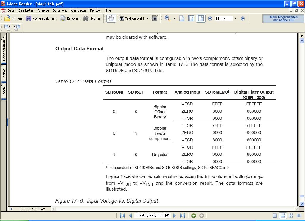

So ganz hab ich es noch nicht kapiert, anbei mal folgendes Beispiel:
void main(void)
  WDTCTL = WDTPW + WDTHOLD;         // Stop watchdog timer
  P1DIR |= 0x01;                    // Set P1.0 to output direction
  SD16CTL = SD16REFON + SD16SSEL_1; // 1.2V ref, SMCLK
  SD16INCTL0 = SD16INCH_1;          // A1+/-
  SD16CCTL0 =  SD16UNI + SD16IE;    // 256OSR,unipolar,interr. enable
  SD16AE = SD16AE2;                 // P1.1 A1+, A1- = VSS
  SD16CCTL0 |= SD16SC;              // Set bit to start conversion
  _BIS_SR(LPM0_bits + GIE);
#pragma vector = SD16_VECTOR
__interrupt void SD16ISR(void)
  if (SD16MEM0 < 0x7FFF)                 // SD16MEM0 > 0.3V?, clears
IFG
    P1OUT &= ~0x01;
  else
    P1OUT |= 0x01;
Die Referenzspannung beträgt 1,2V, sinkt die Eingangspannung unter 0,3V
dann ...
Rechnet man die 0x7FFF hoch, so beträgt die max. Eingangspannung gerade
mal 0,6V, das Bedeutet Uein max = VREF/2, ja ? ist das so ?

Der Wandler misst im bipolaren Modus die Differenz zw. +Eingang und
-Eingang. FSR ist im bipolaren Modus = +-Vref/2/Gain hier +-0.6V.
Liegt am -Eingang Vref/2 an, dann ergibt sich für
1.2V am +Eingang: 1.2V - Vref/2 = 0.6 = +FSR
0.6V am +Eingang: 0.6V - Vref/2 = 0,
0.0V am +Eingang: 0.0V - Vref/2 = -0.6 = -FSR
lässt man sich das im Binary Offset ausgeben ergibt sich
+FSR = 0xffff, 0 = 0x8000, -FSR = 0

von Joe (Gast)
@ arc, würde das gehen was ich da beschrieben habe ? Wie schalte ich in
den Bipolar Modus ? Dann teste ich es aus.
Wie müßte es hier heißen ?
von Joe (Gast)
Habs nun kapiert und natürlich auch im Handbuch gefunden, vielen Dank
für eure Geduld und Unterstützung.
Falls es jemanden interessiert, siehe Anhang.
Die Erklärungen von arc waren völlig ok, dennoch, wenn man unipolare
Spannungen messen will dann ist der Eingangsbereich 0-0,6V, schade ;-(
