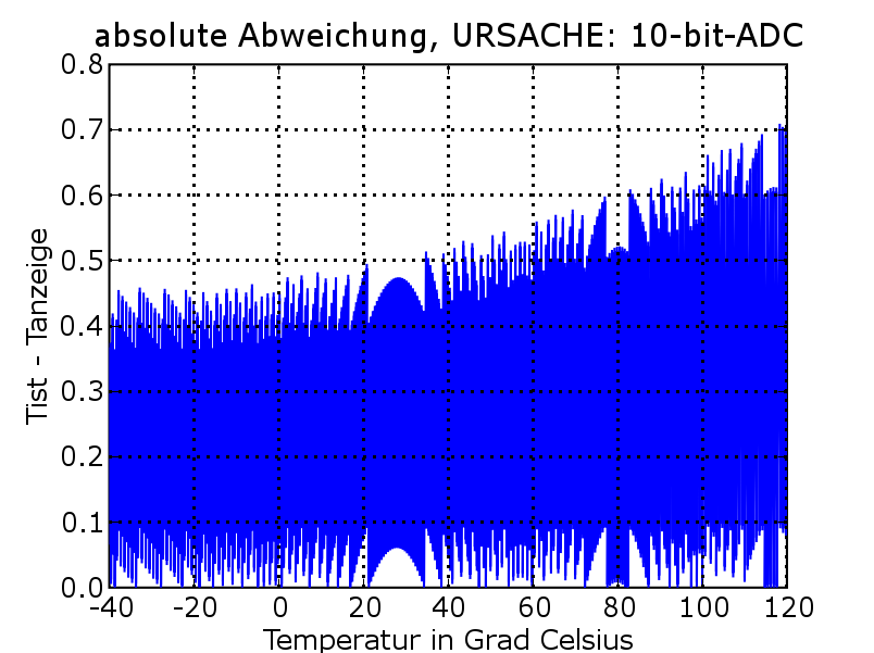

Auswirkung der Quantisierungsstufen des ADC auf die Temperaturmessung. Gehen wir mal von folgender Voraussetzung aus: Wir nehmen einen KTY10-6. Dieser wird durch eine Kennlinie Rt=R25*(1+a*dt+b*dt^2) und dt=t-25 beschrieben. Nun gehen wir von 5V über einen 2100 Ohm Widerstand auf den PTC, welcher andererseits gegen Masse angeschlossen ist. Die Spannung am PTC führen wir dem 10-bit-ADC eines Mikrocontrollers zu. Da diese Spannung im Temperaturbereich von -40 bis +120 °C mehr als 3 V erreicht, lassen wir den ADC mit einer Referenzspannung von ebenfalls 5 V laufen. Nun erhalten wir Wertdiskrete Zahlen. Diese lassen sich mit obiger Kennlinenformel zurück nach der gesuchten Temperatur rechnen. Im Anhang wird der Unterschied zwischen angezeigter und reeller Temperatur dargestellt. Die dargestellten Abweichungen ergeben sich lediglich aus der Quantisierung des ADC, denn der Rest ist in der Simulation ideal angenommen. In der Realität würde z.B. der 10-bit-ADC durch das Rauschen keine idealen 10-bit repräsentieren. Auch weiss man nicht, ob der Vorwiderstand genau 2100 Ohm hat und der KTY sich streng an die Kennlinenformel hält. Wesentlich bessere Werte erhält man, indem man die Schaltung dahingehend ändert, daß man sie mit einem Differenzverstärker ausstattet. Dieser bringe den Spannungshub des PTC auf den vollen Eingangsbereich des ADC. Gruß Marco
