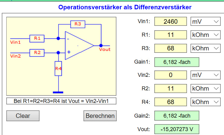

Hallo Ich habe einen Differenzverstärker mit einem LM7322 aufgebaut. Die Versorgungsspannung beträgt Pin 4: -12V Pin 8: 12V Pin 5,6 Ground Pin 7 open Pin 2 und 3 richtig angeschlossen. Eigentlich sollte man am Ausgang einen Sinus messen können. Heraus kommt aber eher eine konstante Spannung. Habt ihr eine Idee woran es liegen könnte? LG Frank
Vout = (0mV-2460mV)*6,182 = -15,207V Da du nur +/-12V Versorgungsspannung hast, hängt der Opamp am Anschlag bei -12V.

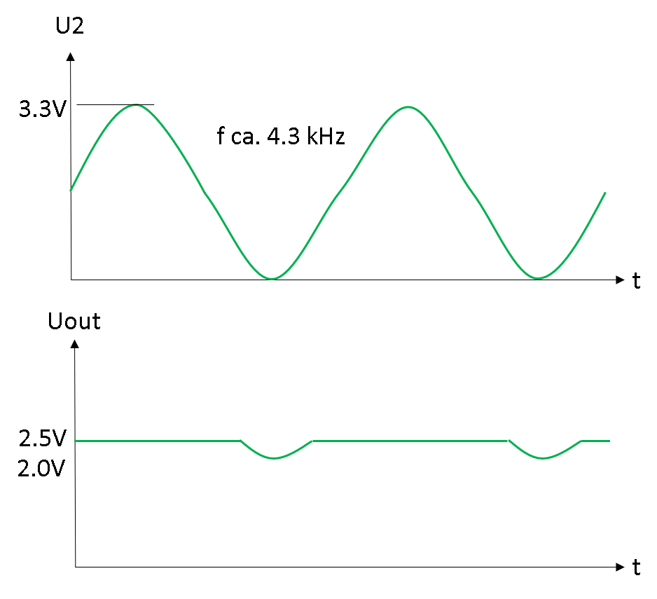

Müsste die Ausgangsspannung dann aber nicht zumindest negativ bei ca. -12 V liegen? Ich messe aber zwischen 2 und 2.5 wie im Bild.
Habe das Problem gefunden und die Schaltung funktioniert. Pin 1, der Ausgang des OPV war nicht mit dem Pad verbunden (schlechte Lötstelle). Gemessen hatte ich mit dem Tastkopf immer am Pad und nicht am Pin.
