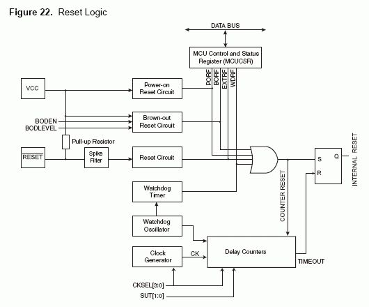

Schau dir in beiden Schaltungen mal an,wie z.B der /RESET Eingang beschaltet ist.Laut Datenblatt sollte der über R auf +5V gezogen werden,damit der Controller läuft. Wenn kein ISP dran steckt,hängt der Eingang in der Luft,keine Ahnung ob intern ein ausreichender Pullup drin ist (Das steht aber irgendwo im Datenblatt,nachschauen!).Ob der ISP-Adapter nun auch ohne Pullup funktioniert kann man nur mit der Schaltung des selbigen sagen und ist wieder eine andere Geschichte. Wenn du nur Krümelweise verrätst,was du machst,wirst du auch nur Krümelweise Antworten bekommen...
Hallo Im Datenblatt wird ein Pull-Up Widerstand für den Reset Eingang erwähnt. Ob dieser nun groß genug ist kann ich nicht sagen. Die Schaltung des ISP Programmers ist auf der Seite http://www.dumdididum.de/blackstrom/avr/isp/index.shtml zu finden. Die Schaltung mit dem AT90s8515 ist ei LPT DMX Interface von Elektor.Bei dieser Schaltung ist Reset über einen Widerstand (100k) sowie eine Diode mit plus verbunden,außerdem ist es Über einen Kondensator(1uF;16V) mit Masse verbunden. Es wird über einen Jumper zwischen dem ISP und der Plus/Masse-Schaltung gewählt. Bei dieser Schaltung funktioniert auch die Programmierung. Jojo
Der interne Pullup ist ausreichend. Das Problem wird wohl auch nicht im board liegen (schließlich laufen davon ein paar Hundert Stück...). Prüf bitte nach, ob 5V am Controller anliegen (evtl. Drahtbrücke vergessen, Stecker steckt nicht, Stabi falsch rum, usw.) Dann muss natürlich die richtige mcu bei PonyProg eigegeben werden -häufig wird der 90S8515 gewählt und dann Fehler bestaunt ;-) Ich bekomme in letzter Zeit häufig falsch gefusete AVRs (unabhängig vom Distri) - vielleicht hast Du auch eine Niete (ext. Oszi) erwischt oder die mcu ist auf eine andere Weise hinüber. Wie in der AN vermerkt, empfehle ich die Adapter von S.F. Hühn mit anderem Pinout. Falls niemand anders eine Lsg. hat, kannst Du mir ein Foto vom Transceiver schicken - vielleicht fällt mir ja was auf. Viele Grüße, Hendrik

Achso - hier noch ein Pic für die Freunde des externen Resetwiderstandes. Soweit ich weiß, sah das bei alten AVRs (90S...) noch anders aus. Bei älteren Schaltungen waren diese RC-Glieder also definitiv berechtigt. Grüße, Hendrik
