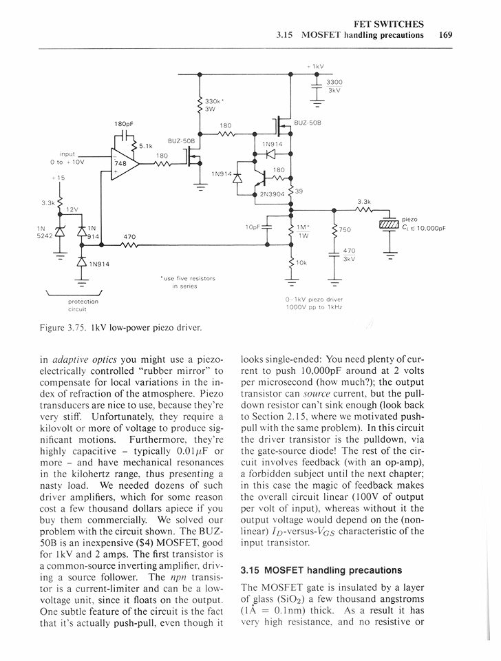

Leider finde ich im Netz immer nur normale Audio Power Verstärker mit
viel zu hoher Leistung und zu geringer Spannung. Auf EDN habe ich zwar
eine Schaltung gefunden nur macht diese +-1000 Volt und das ist viel zu
hoch und die Schaltung ist viel zu aufwendig.

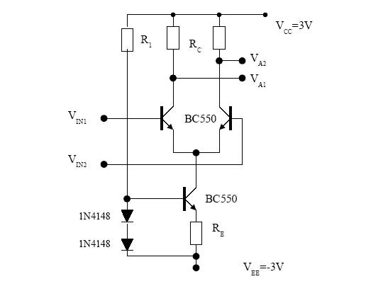

von Bernhard S. (bernhard)
@HAGEN
Mir ist was zu Deiner Schaltung eingefallen, bau Dir einen diskreten
Differenzverstärker auf, ca. 3 Transistoren, kostet unterm Strich
nur wenige Euronen und würde Deinen Anforderungen volkommen genügen.
Bernhard

Ich werde jetzt erstmal mit der Schaltung im Anhang anfangen zu
simulieren. Wie immer ist das Problem das man mit viel zu wenig Wissen,
nach Möglichkeit schon gestern, alles kapieren möchte und die Schaltung
fertig haben möchte (man kennt dies ja).
Ich baue da auf Peters Meinung wenn er sagt das aus Priinzip heraus ein
Piezo nicht so angesteuert werden kann wie ich es mir vorstelle. Eine
Investition, als Bastler, in die teuren APEX Teile wäre dann
Verschwendung (zumal ich so gezwungen bin mich mit dem analogen
Urschleim auseinander zu setzen :)
Vieleicht hat ja noch einer par Ideen ?
Gruß Hagen
>simulieren
Den unteren Transistor(Konstantstromquelle) mit seiner Beschaltung
könnte man einsparen und durch einen einfachen Widerstand ersetzen.
Bernhard

von Detlef _. (detlef_a)
Hallo Freunde des Ultraschalls und der Hochspannung,
mir ist zum Ansteuern von Piezos letztlich angehängte Schaltung in die
Hände gefallen, Horowitz/Hill: Art of Electronics. Schönes Prinzip,
leistungsstark, quasi push/pull ohne Komplementärtransistoren, anpaßbar
auf eigene Anforderungen.
