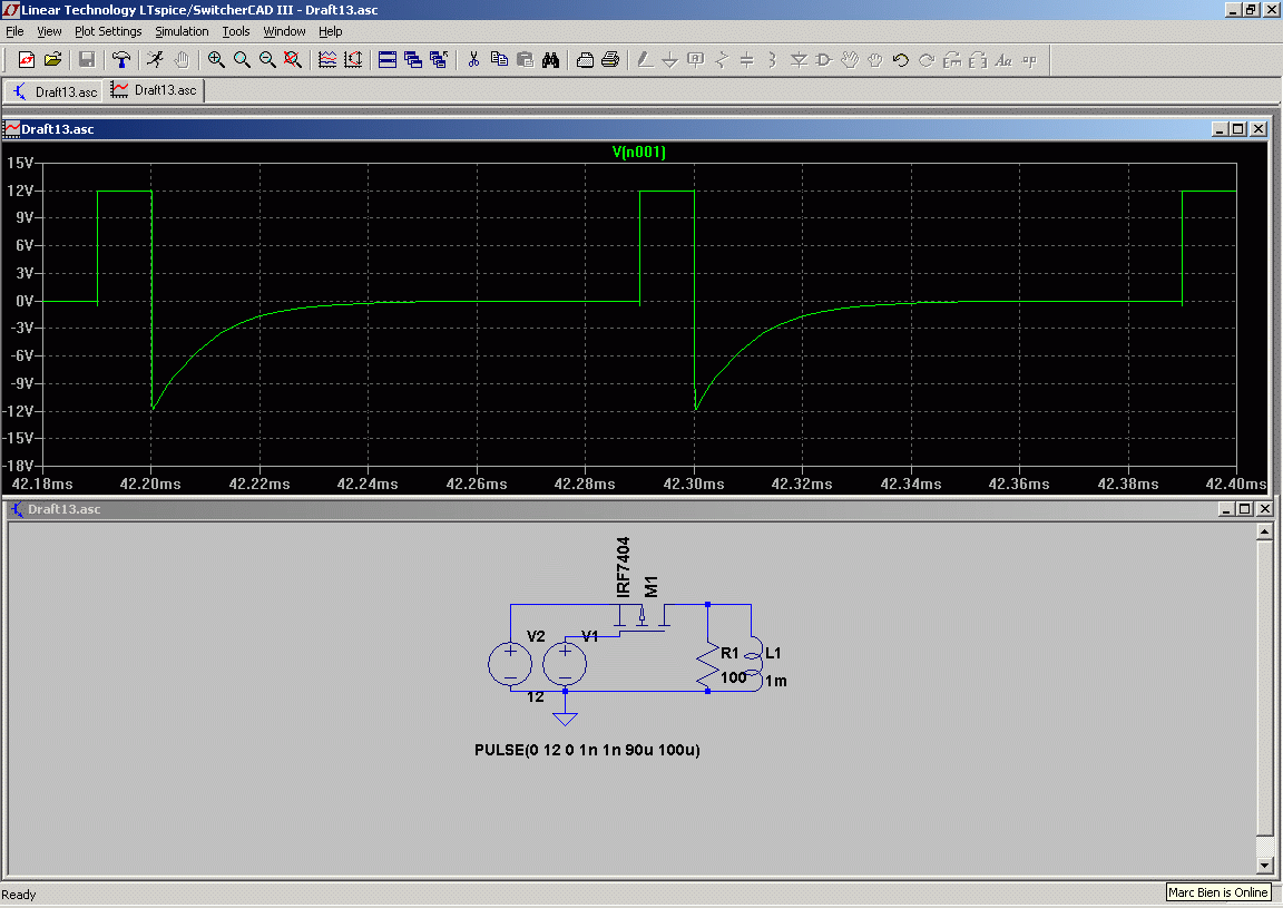

Hallo! Weis jemand wie man einen normalen 12V PC Lüfter (3Pin) in PSPICE modellieren kann? Ich habe es als ohmsche Last probiert, jedoch verhält sich die aufgebaute Schaltung dann nicht wie die simulierte.
induktive + ohmsche last + (spannungsquelle (wegen induktionsspannung))? gibts bei pspice oder im inet keine models für motoren oder ähnliches?
R+L müsste eigentlich reichen. Die Spule induziert doch selbst die Spannung. Da brauchst du keine Spannungsquelle.
Durch die drehbewegung wird doch auch spannung inzuziert. und das auch nach dem abschalten des motors, oder veränderung der spannung...etc..
Genau, und dafür ist die Spule (L) parallel zum Widerstand ja da. Die macht genau das, was du gerade gesagt hast.

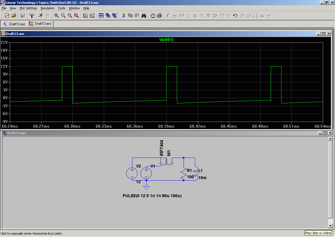

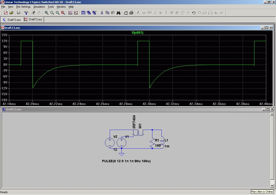

Hier mal eine Simu. Über die genauen Werte kann man sich streiten. Aber im Prinzip ists ja ganz gut zu sehen.
Wenn man die Spule kleiner macht, ist es sogar noch besser zu sehen.
