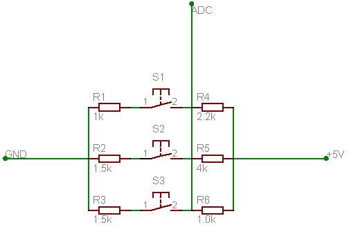

und wer mehr auf analog steht, baut mit den tastern/schaltern nen r2r-dac auf und wertet die spannung aus.

die analogvariante sollte auch einfach sein! mit den tastern verschiedene spannungsteiler schalten und dann an den ADC gehen und die je nach spannung eine funktion ausführen.

hab gerade mal die analogvariante getestet, das geht sehr schön! Also wenn du schnell was machen willst ist das eine gute sache!Hoffe dass ich keinen fehler in der zeichnung hab aber bei mir gehts so :). viel spaß
