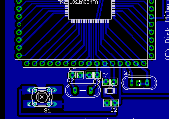

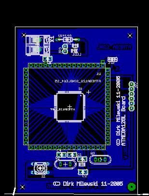

Hallo Leute, Ich habe mir ein ATMEGA 128 Board erstellt, habe folgendes Problem das der Quarz nicht schwingwn will Q2 = 8Mhz Q3= Uhrenquart Q1= gibt nicht. C3 und C4 sind 27pF - die ich auch für den 8 ATMegaL benutze. Da ich jetzt davon zwei Platinen aufgebaut habe, denke ich jetzt nicht das die Bauteile kaputt sind. Kann das am Layout liegen bzw. wie weit darf der Quarz den weg von XTAL1/2 sein ? Der Interne RC-Oszilator geht und Programme über Bascom kann ich auch draufspielen. Und wenn ich CKEL auf externen Quarz, Highfrequenzstelle (1111:10) SUP 10 - gehts nichts mehr. Hat einer sowas auch mal erlebt? Oder stimmen die Einstellungen nicht? thx AVRNix

Übrigens: Stell das Layout doch bitte im PNG Format hier ins Forum. Das kann heutzutage jeder Browser anzeigen, und das beste: Eagle kann es sogar direkt Exportieren.... Auf deinem Bild sieht man genau, NICHTS.
So nochmal als PNG Datei. @Karl Heinz - Indem ich einen Externen Takt am XTAL Eingang anlege, kann ich den ATMEGA auf Internen RC-Oszilator(8 MHz) zurück einstellen.

Hi! Also dem Bild nach zu urteilen stimmt die Einstellung aber: Beim Layouten sollte man darauf achten, dass die Quarze so nah wie möglich am uC hängen und auch möglichst dicke Leiterbahnen benutzt werden, da man dadurch die Streukapazitäten möglichst klein hält. Du hast sehr lange und dünne Leiterbahnen benutzt. Außerdem sehe ich (allerdings bei dem kleinen Foto kann man das nur sehr schwer erkennen) keine Stützkondensatoren an den Versorgungseingängen. Da sollte so nah wie möglich am AVR an jedem Versorgungseingang ein 100nF Keramikkondi hin. ciao Fasti

Bei der Leiterbahnlänge kannst Du eventuell sogar auf die Kondensatoren verzichten.

Hallo, mir wären die Zuleitungen bei Quarzbetrieb zu lang... Ist zwar oben schon gefragt worden: gibt es direkt an den Spannungsanschlüssen der CPU die nötigen Abblock-Cs (100nF)? Irgendwie scheint die kaum noch jemand für nötig zu halten? Ansonsten, wenn die Zuleitung der Spannungsversorgung länger ist (Experimetiernetzteil o.ä.) am Einspeisepunkt auf der Platine noch 22µF über die Versorgungsspannung. Gruß aus Berlin Michael
