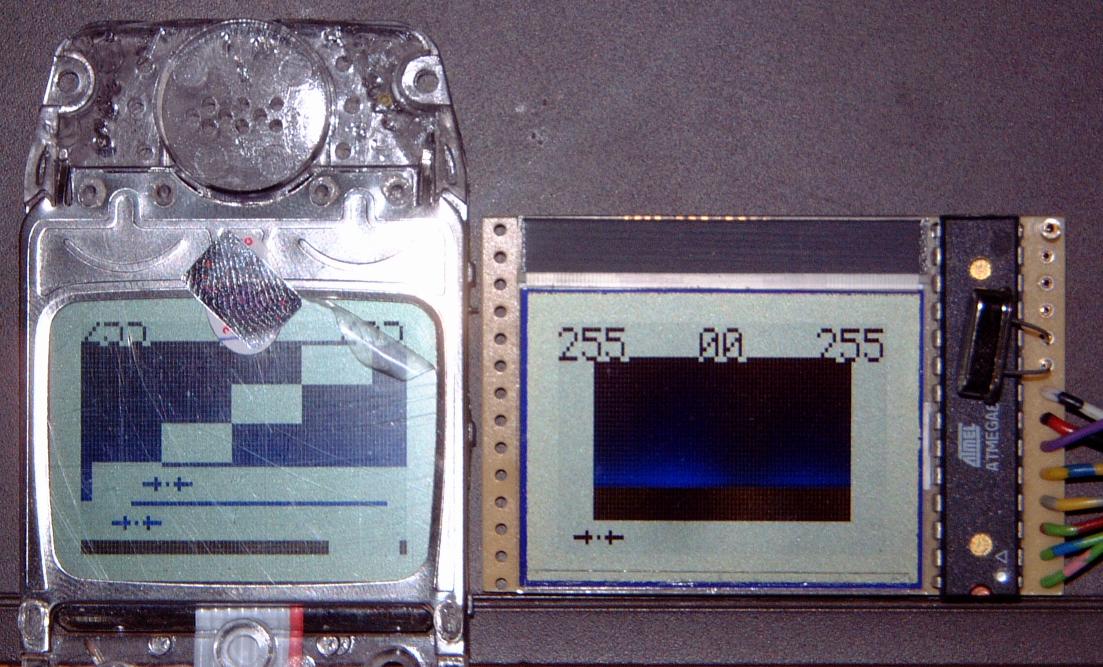

von Daniel A. M. (amad) Benutzerseite
Servus!
Ich arbeite gerade an einer Anwendung mit diesen Displays und habe sie
bereits zum Funktionieren gebracht mit den Displays, die lötbare
Goldflächen am Glas hinten haben.
Ohne Veränderung der Schaltung und Programmierung des ATMega8-20PU
(http://www.microsyl.com/index.php/2010/03/24/nokia-lcd-library/)
funktioniert das Ganze, wie auf dem Foto links zu sehen nicht.
Der Bildschirminhalt ist ca. 4 bis 6 Pixel nach oben verschoben und der
untere Rand zeigt nur Wiederholungen.
Ich habe allerdings keine andere Ansteuerung für die 3210er Version
gefunden?
Kennt jemand von euch evtl. doch den Unterschied in der Ansteuerung?
MfG,
Daniel
von Martin J. (bluematrix) Benutzerseite
schau mal unter http://www.jtronics.de/elektronik-avr.html
da findest du eine sehr gute ausgebaute lib...
vielleicht klappt die ja.
oder hier:
Beitrag "Nokia 3310 Lcd Ansteuerung in AVR-GCC"
dort sind auch ncoh andere display versionen besprochen...
gruß martin
