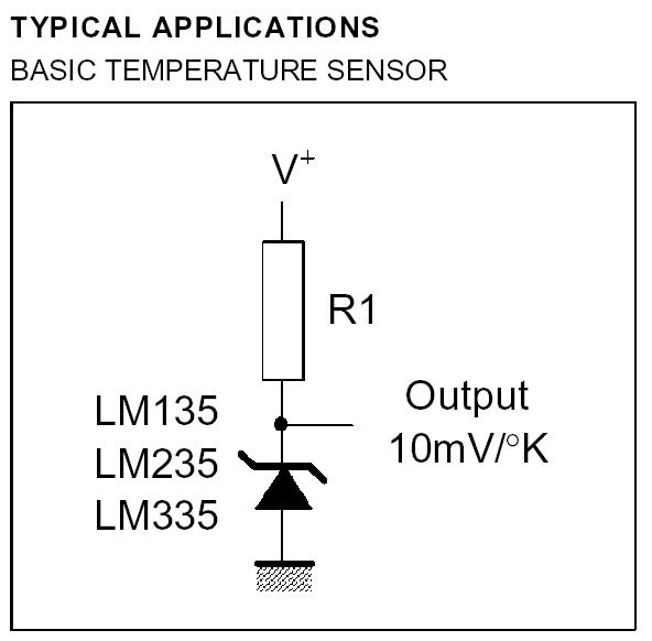

Hallo ich habe an einen ATMEGA32 den Temperatursensor LM335 angeschlossen, an einen AD-Kanal. Ich betreibe die Schaltung mit 5V DC. R1 ist 1kOhm(Bild im Anhang, Output direkt am ADC-Kanal) Leider ist nun keine Proportionalität zwischen Temperatur und Spannung zu finden. Ich denke, dass durch den Temp-sensor zwischen 500µA und 5mA fließen müssen. Kann es sein, dass sich duch den Stromfluss der elektrsiche Widerstand des Widerstandes ;) sich zusätzlich mit ändert? Was versteht man unter dynamischer Impedanz?? vielen Dank
Im Datenblatt ist das anschlussbild von unten drin. wenn ich bei 0°C messe, dann kommen 2,8V raus. Bei Zimmertemperatur 25°C sind es 3,7V. Das Ding war halt gebraucht. Aber die "Schaltung" und vorgehensweise stimmt erstmal oder? ich würde halt mal noch einen bei reichelt bestellen, falls das ding doch kaputt ist.
Schaltung stimmt, Spannung bei 0 Grad auch - nur nicht bei 25 Grad. ADJ-Anschluss offen?
