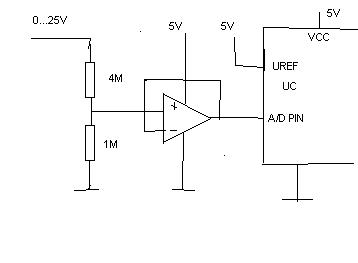

ich habe ein problem bei der Spannunsmessung. Mein Ziel ist es eine
Spannung zwischen 0... bis 25 volt mit einem uC zu messen. Das
Funktioniert soweit auch ganz gut, nur leider habe ich im bereich
zwischen 0 und 3 volt keine möglichkeit die spannung zu bestimmen.
das angehängte bild zeigt meinen momentanen stand der schaltung.
anfangs wollte ich nur mit einem spannunsteiler arbeiten. allerdings
scheint der eingangswiderstand des ad wandlers den recht hochohmigen
spannungsteiler zu beeinflussen - zumindest ist das meine vermutung
gewesen.
aus diesem grund habe ich einen tl062 als impedanzwandler
vorgeschaltet. ihn allerdings an der unsymmetrischen spannung des
controllers angebunden. ich wollte es vermeiden auch noch eine negative
spannung zu nutzen. es scheint so als würde ich den op bei einer
spannung von 3 volt am spannunsteiler - also einer spannung von 0.6
volt am op eingang - in die sättigung oder den grenzbereich fahren -
suche abhilfe...
der gesamte aufbau ist damit für 8 spannungen bzw später auch ströme
schon recht abenteuerlich...
gibt es eine kompakte lösung für spannungen sowie ströme in einer
kleinen schaltung mit wenigen externen bauteilen.
mein ziel:
0..25V
0...1A
würden reichen....
ich schätze um einen präzisionswiderstand für die strommessnung und
einige ops komme ich nicht vorbei, oder..
Martin

Tja, das einfachste dürfte wohl schon sein, den OPV mit symmetrischer
Spannung zu betreiben.
Du brauchst einen Rail-To-Rail Opamp, damit dieser Bis zu V+ und GND hin
messen kann. Das kann der TL062 nicht, wie du auch schon festgestellt
hast.
zB: TS912
Achja: Muss der Spannungsteiler so hochohmig sein? Mit einem
niederohmigen kannst du dann wiederum an den ADC heran.
von Timmo H. (masterfx)
Wollte auch gerade sagen 4M:1M ist schon ziemlich übertrieben. 8k:2k
würde doch auch reichen 2,5mA ist doch nicht viel.

Wenn es geht, der Spannungsteiler entsprechend niederohmiger machen.
Atmel erwähnt in einem Datenblatt (wenn ich mich recht erinnere), dass
der AD-Wandler mit Quellen mit 10 Kiloohm Innenwiderstand noch
funktioniert.
Der Innenwiderstand des Spannungsteilers den der AD-Wandler sieht, ist
effektiv die Parallelschaltung der beiden Spannungsteiler-Widerstände.
Also:
   R_innen = R1*R2 / (R1+R2)
   R2 = 4 * R1
   ==> R_innen = 4/5 * R1
   ==> R1 = 5/4 * R_innen = 5/4 * 10 Kiloohm = 12,5 Kilohm
D.h. R1 maximal 12,5 Kiloohm und R2 dann entsprechend 30 Kiloohm.
Die Quelle sieht dann 42,5 Kiloohm und es fließt ein maximaler Strom
bei 25 Volt von:
   I = U / R = 25 / 42500 = 0,6 mA.

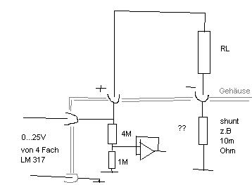

von Martin (Gast)
Hmmm,
wie schon gesagt, ich würde die teiler gern so lassen. aber wenn es
garnicht anders geht, dann werde ich das so ähnlich machen müssen....
im anhang ein kleines bild des messwerkes
wie schon erwähnt, werde ich mal versuchen dem impedanzwandler mit
einem max232 zu versorgen...
dann fehlt mir noch eine gute idee zur strommessung in bezug auf das
massepotenzial und shunt (siehe meinen letzten eintrag)oder eine
weitere lösung meines problems mit den bauteilen....

von Oliver _. (verleihnix)
Moin Martin,
für ein Projekt habe ich mit Shunt/OP eine Strommessung von ca
50mA - 50A aufgebaut. Siehe dazu die OP Schaltung im rechten Teil
des Schaltplans:
http://www.dg7xo.de/selbstbau/dc-power-display-05.jpg
Funkt ganz gut hier, Auflösung ist uC bedingt 50mA pro Digit, aber es
soll ein Betriebsmessgerät sein :-)
Wenn Du eine größere Spannung hast, müsste der OP eine Fremdversorgung
bekommen. Entscheidet ist, dass der Shunt im positiven Pfad ist und
trotzdem gegen Masse gemessen wird.
Evt kannste davon was abkupfern :-)
mfg
Oliver
von Martin (Gast)
ja - ich habs geschafft. Mit einem Spannunsteiler von 4MOhm und 1MOhm
und dem TLO62 als Impedanzwandler. Obwohl dieser OP kein Rail to Rail
Op ist!
Habe Ihn mit einem Max232 versorgt und siehe da, die Spannung lässt
sich wunderbar bis in den Millivoltbereich auflösen.

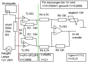

von Martin (Gast)
die Strommessung ist soeben ebenfalls mit dem TLO62 geglückt. Ich habe
einen Instrumentenverstärker mit folgender verstärkung (siehe anhang)
berechnet.
Ich nutze zur zeit einen 300mOhm shunt. Mit der im anhang befindlichen
schaltung kann man die abfallspannung über dem shunt von 0...300mV auf
0...5V bringen. die feinabstimmung nimmt man mit dem poti vor.
der messbereich dieser schaltung von 0...1A scheint sehr groß zu sein.
deswegen habe ich im bereich zwischen 0... und 30mA größere
abweichungen. Weiß einer wodurch diese zustande kommen!????
ich habe es im analogteil ausgemessen. die verstärkung beträgt im
höheren bereich nach dem abgleich relativ konstant 16,6 aber im bereich
unter 100mA fällt sie bis auf 14,6 ab, warum??
Ich würde gern im 5mA bereich, am liebsten im 1mA bereich auflösen.
gibt es einen rail to rail op mit fet eingängen, wie der tlo62?? im
dil8 gehäuse mit 2ops pro package?? der ts912 scheint keine fet
eingänge zu haben...
Martin
von Dirk (Gast)
ich denke Diskret aufgebaut wird es immer zu Toleranzen in der
Schaltung kommen.
Ich wuerde eher etwas fertiges empfehlen:
http://focus.ti.com/lit/ds/symlink/ina114.pdf
Gruß,
Dirk

daran habe ich auch schon gedacht.. den INA193 zu verwenden, der INA114
scheint aber auch meiner schaltung zu entsprechen.
das problem bei der sache. Die Teile kosten 6-8€ das stück, und für
einen 4-8 kanal strommesser ist mir die genauigkeit der preis einfach
nicht wert.
aber danke für den hinwreis.
ein OP mit Fet eingängen und rail to rail verhalten ist mir
mittlerweile auch über den weg gelaufen. beispiel:
AD822... kostenpunkt 4-6€....spricht für sich...zu viel
Martin
