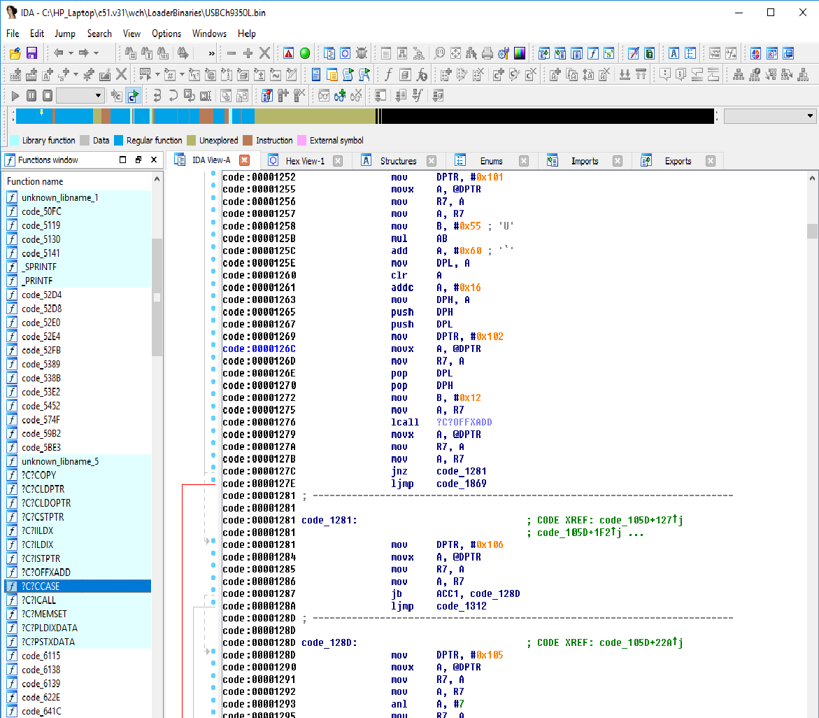

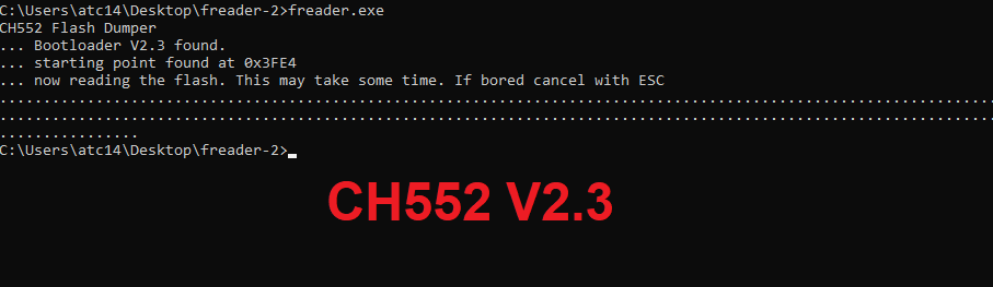

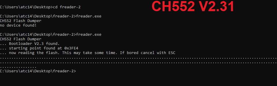

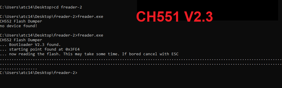

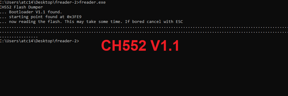

Ich bin ein Stück weiter...
1 der Bootloader ist identisch zu dem was wir schon haben.Er entspricht
dem was Sigint ursprünglich ausgelesen hat.
2. Der Usbcore bleibt stehen sobald ein MOVC mit einem DPTR>=0x4000
vorkommt.
Keine Ahnung ob es wirklich ein Reset ist da ich keinen Disconnect in
meinem Reset code habe. Ich halte den Reset aber für wahrscheinlich.
Vermutlich macht es keinen Sinn da weiter zuschauen.
Thomas
Ah mist, hätte man natürlich auch mal so byteweise vergleichen können...
Da beim Flashen ja an den Config Bytes etwas geändert wird, denke ich
das man sich die mal etwas genauer ansehen muss.
er schreibt vor dem Flashen das als config bytes cmd:
a80e000700ffffffff03000000ff520000
vorher war die ausgelesene config so:
                     Cfg Bytes       Version  SerialNr
a77d1a001f00ffffffffffffffffffd27ff5 00020301 e079b644 fdb755bf
und nach dem schreiben so:
a77d1a001f00ffffffff23000000ff527ff5 00020301 e079b644 fdb755bf
hilft so erstmal nicht aber ist ein kleiner überblick

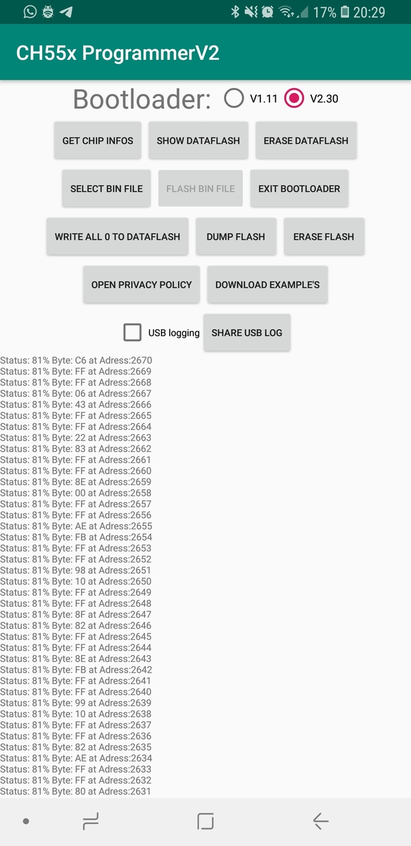

Melde mich nun nochmal zum Thema Android App, die habe ich nun
erfolgreich für Bootloader V2.31 im play store unter diesem link:
https://play.google.com/store/apps/details?id=com.atcnetz.de.ch55xprogrammerV2
insgesamt ist es etwas aufgeräumt und auch erfolgreich für CH551 flashen
getestet.
Der Fehler weswegen dies nicht funktioniert hatte ist etwas blöd, der
Flash des CH551 ist wie angenommen auch 16Kb groß ich habe aber beim
erase befehl immer nur FlashSize/2048 geschrieben also bei angegebenen
10Kb nur 5 und nicht 8 wie beim CH552. Dadurch hat der Bootloader
natürich nicht den Flash "Freigegeben"... das musste also nur geändert
werden und der CH551 lässt sich erfolgreich flashen.
Bitte testet dies doch kurz wer die Möglichkeit hat. auch wegen der
Bildschirmgröße und dem text innerhalb der Buttons, ob das so mit dem
Design etwas schöner aussieht.
Und Vielen dank nochmal an Andreas für das Bereitstellen der CH551 Chips
Werde ich ebenfalls Testen.
> getestet.
Das ist interessant ;-)
Gerne.

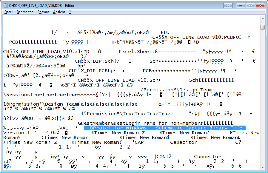

von Thomas (Gast)
Thomas T. schrieb:
> Das DDB-File scheint eine Projektdatei (oder ein Schaltplan) für Protel
> / Altium Designer zu sein. Aber damit kann ich leider nichts anfangen...
Ist es nicht. Im Header steht JET DB Google meint das ist access97. Ein
MDB Viewer sagt allerdings dass ein PW vergeben ist. Ich besitze kein
Access.
Ich habe Mal im Hex Mode reingeschaut das scheint schematics und pcb im
Pads 4.0 Format zu sein. Zumindest deuten Strings darauf hin.
Thomas
von spess53 (Gast)
Hi
Protel benutzt Access-Datenbanken für die Projekt-Files.
MfG Spess
von Stephan (Gast)
Ist Protel.
von Thomas (Gast)
OK das wusste ich nicht. Hab mal etwas mit dem Import gespielt....
Der Offline flasher bedient am Programiersockel nur USB und uart nix mit
SPI.
Das Teil ist also einfach nur eine aufgeblasene Version um den
Bootloader zu starten. Deswegen gibt's auch keine extra Software.
Wenn ich das richtig interpretiere wird mit dem Programmer einfach ein
zuvor eingelesenes Programm an den Sockel geschickt. Ist wohl dazu
gedacht ein fertiges Programm auf viele Bausteine zu flashen bevor diese
eingelötet sind.
Jedenfalls nicht das was ich vermutet hatte.
Thomas

Ich hab dieses Wochenende Mal etwas weitergeforscht...
Da ich vorwiegend unter Win arbeite hatte ich bisher mit einer
zusätzlichen Vid Pid und libusb gearbeitet. Das hat den Vorteil daß bei
Tests nie die WCH ID verwendet wird und ich deshalb jederzeit einen
Download mit dem ISP Tool anwerfen konnte. Der Nachteil war halt dass
nie der Original loader angesprochen wurde. Hat mich bisher aber nicht
so gestört. Jetzt ist mir allerdings aufgefallen dass im Isptool die IAP
Funktion nicht arbeitet, ob Bug oder Absicht keine Ahnung.
Eine Anfrage bei WCH ergab nur ausweichende Andworten. Ich glaube das
der Kontakt dort keine Ahnung hat und nur als Übersetzer fungiert.
Zusätzlich habe ich seit letzter Woche den Verdacht dass das Isptool
nicht alle Funktionen erlaubt die theoretisch möglich wären.
Nun stand ich vor dem Dilemma entweder alles unter Linux mit libusb zu
machen oder unter win zwischen ch375.sys und libusb umzuschalten.
WCH verwendet eine wrapper dll um ihren Treiber anzusprechen. Da diese
dll relativ klein ist hab ich die einfach durch den IDA geschickt. Da
sind etwa 30 Funktionen exportiert um alles Mögliche anzustellen.
Also hab ich mir für meinen Compiler schnell eine passende Import lib
generiert und
ein paar kurze Tests gemacht. Das sieht gut aus. Ich habe damit
erfolgreich die beiden Bulkeps des Bootloaders ansprechen können.
Mehr dazu in Kürze.
Thomas

von Aaron C. (Firma: atcnetz.de) (atc1441)
Habs direkt mal getestet, 1. Screenshot CH551 V2.3 Bootloader,
2.Screenshot CH552 V2.3 Bootloader, 3.Screenshot CH552 V1.1 Bootloader.
Funktioniert bei allen dreien einwandfrei und der inhalt der HEX/Bin
datei ist auch plausibel.
Auslesen dauert jeweils ca. 3,5 Minuten, bei ca. 20% inhalt im chip.
Sehr gut :)
***** So nach dem fünften versuch auch die richtigen bilder
hochgeladen.... *****
Der text der bilder ist richtig, bei manchen der text im bild nicht!!!
von Thomas (Gast)
Danke für die Tests, das passt alles. Warum manchmal beim ersten Aufruf
No device kommt ist mir noch nicht ganz klar. Es hat aber damit zu tun
wie ich die DLL anwende.
Thomas
Das erstme mal war noch ohne chip. Also das war korrekt mit no device.
Soweit funktionierte es immer ohne probleme.

I believe there are two bugs in your flash reader and I would like to
help fixing them.
First, the memory at address 0 is not loaded as the loop will exit
before reading it. In my case I had to manually replace the 0xFF with a
0x02 to have the correct jump instruction.
Second, it seems that the crc for the Intel hex format is not correct, I
believe the crc should be the 2 complement of the sum when written at
then end.
I would be happy to fix those and send you an updated version but the
source code that your provided last does not run for me: it stops at
failed to reset key.
Do you have the source code for the last version? freader-2.zip contains
only the exe.
Thank you in advance and sorry for writing in English, my German is not
good.

Hello Cory
great to hear the dumper ist usefull for you. I Just checked and you are
right about both bugs. I will soon update the reader. Actually i was
more concerned in getting that thing working. Should have more carefully
check the output. Because i used the hexoutput from another project i
did not evaluate it.
Just for the same of interest
How big was your fw? How long did it take to dump it?
Thomas

Hi Thomas,
Thanks for your answer.
I run a benchmark of the dumper and on my CH552, it takes 7min8s to dump
the 16361bytes of the memory. It includes also the bootloader area.
I'm able to compile the original code from freader.zip (8.6.2019) with
the following command:
bcc32c.exe .\freader.c
But then when I run I have the error:
failed to reset key
More precisely, the InitKey function the CH375ReadEndP returns rxlen==0.
When I run the freader.exe that comes with the zip, it works fine.
Are there any options to pass to the compiler?
Here is the version of the compiler I use:
Embarcadero C++ 7.30 for Win32 Copyright (c) 2012-2017 Embarcadero
Technologies, Inc.
Anyway, this is just because I would like to understand more how the
dumper works in conjunction with the bootloader.
I was able to find that the data at address 0 was not correctly read by
doing the following test:
From a working hex file, flash the CH552
Convert the hex file to binary using srecord
read the program memory using freader
compare the two binary.
For fixing the firmware of the touchscreen, I had two options:
1-get access to the firmware, fix the binary with the correct USB
descriptor and flash it again
2-write the application again reading the touchscreen chip over bitbang
i2c and emulate a touch screen HID USB device to send the touch events
to the Host.
Thankfully with your code, I was able to directly proceed with 1.
I look forward to testing the new version.
Cory

Hello Cory,
i am guessing you allready did some translation on this discussion so i
right start in the middle. These controllers are all using some
protectiion so there is simply no read back command. Basically there are
2 loaders with different command sets. For  verify they use some comand
to read back known scrambled data.
The verify is working on 16byte chunks which have to be correct inorder
to get a ok back. We know that at the end of the loader there are some
bytes unused, and i am using that to find the starting point by looking
for 16 0xFF.
From there its easy just change the fist byte in a loop from 0 to 255.
If verify reports ok save the byte , dec address move buffer by one
byte. Do that until address 0 is reached. Its a simple brute force
attac.
This is nothing new Aaron and me developed that about 2 months ago. The
new thing is now i am using the original driver to to that and use a
statistic table to find the final byte earlier which greately improved
the speed.
For the new loader v2.31 just the key handling is different the rest
will be still the same. On the new loader they now use a 8 byte key with
chipserial and chip id encoded.
There are no special params needed to translate. I need to check why it
does not work for you. Maybe i did some late changes and include a older
version of the source?
Hope this hlps
Thomas

Habe nun die "Flash Dump" Funktion auch in die App eingebaut, hatte es
bisher ja nur für den Bootloader drin aber da sich dieser ja nicht
ändert macht es wenig sinn und war nur für das einmalige auslesen
interessant.
Anstatt am Begin des Dumpens nach FF bytes als startwert zu suchen nehme
ich nun die ersten 7 Bytes vom Bootloader, diese sind ja bekannt und
werden sich nach jetzigem stand ja nicht ändern.
Es wird dann vom letzten Byte vor dem Bootloader bis zum ersten Byte Ge
Bruteforced und danach kann man den Dump Teilen, also per Mail etc. oder
einfach in die Zwischenablage kopieren, als Datei wird er erstmal nicht
gespeichert da dafür bei Android Schreibrechte gebraucht werden und ich
möchte erstmal ohne rechte auskommen.
Hier nochmal nen link zur App:
Die Erste version ist ja leider nicht mehr Aktualisierbar.
Achso, das Dumpen geht mit Version 1 und 2 Bootloadern einwandfrei.

Ich habe mal "freader-2" laufen lassen. Leider läuft das Programm nicht
richtig. Irgenwann hängt es, und die files werden nicht erzeugt.
Ich starte natürlich den Bootloader neu, aber der letzte code ist ja
noch im Speicher.
Viele Grüße
Peter
von Thomas Z. (usbman)
Peter W. schrieb:
> @ Thomas (Gast) Ich habe mal "freader-2" laufen lassen. Leider läuft das
> Programm nicht richtig. Irgenwann hängt es, und die files werden nicht
> erzeugt.
mm sollte eigendlich so nicht passieren die Files werden immer erzeugt
nur halt eventuell mit Unsinn. Welcher Bootloader ist bei dir
installiert? Was ich mir vorstellen könnte: wenn aus irgendeinem Grund
der Dptr 0x4000 erreicht bleibt der Usbcore stehen und gibt keine
Antworten mehr raus.
Was passiert wenn du das dumpen mit ESC irgendwann abbrichst?
Alle Chips mit geraden Nummern verwenden UART 1 Txt1 und Rxt1 für den
Bootloader, das war schon immer so. Solange du nicht mit der Port cfg
rumspielst ist das auch der default an den entsprechenden Pins.
Thomas
von Peter W. (pe_wi)
Firmware ist 2.31
Mit ESC bricht das Programm ab.
Die Daten werden per USB übertragen?
Wo wird das file abgelegt?
Peter
Ja die Daten werden per USB übertragen. Die Files werden im gleichen
Ordner abgelegt wo sich auch freader2 sich befindet. Beachte die beiden
Bugs zum einen sind die Quersummen im Intel Hex File falsch und das
1.byte an Addresse 0 ist immer FF. Das sollte im Normalfall 0x02 für
LJMP sein. Ich hab zwar beides schon gefixt will aber noch warten bis
ich auch die Einschränkung mit dem Key für v2,.31 gefixt habe.
Das Tool ist allerdings meines Wissens noch nie auf einem ch554 mit
v2.31 getestet worden.
Solltest du das irgendwie seriell probieren dürfte das nicht
funktionieren
Thomas
@Thomas,
Da ich glücklicherweise einen CH559 ausleihen konnte habe ich dort auch
mal den Bootloader Ausgelesen.
Vielleicht liest du ja noch mit und kannst reinschauen.
Geflasht wird genauso wie beim CH552 und CH551 aber er ist trotzdem
anders.
Konnte mit minimalen änderungen auch mit der Android App Flashen und
Dumpen.
Der CH559 hat 2 USB Anschlüße und Host funktion, das konnte ich
mittlweile schon erfolgreich austesten bissher aber nur mit Keil und
nicht SDCC.
Das Ging ja fix,
Finde gut das du noch immer dabei bist :D
Der CH559 hat ja 0xFFFF Flash size und der Bootloader geht von
0xF400 bis 0XFFFD also das könnte schon hinkommen, ich hatte mal den
gesamten bereich ausgelesen da kommt aber nicht mehr. Sollte also
komplett sein garantieren kann ich es aber nicht.
Soweit ich es verstanden habe ist der serialHandler auf Uart0 und den
Alternativen Pins P0.2 und P0.3
Aaron C. schrieb:
> Das Ging ja fix,
Mit dem IDA geht es recht schnell einen ersten Disassemblerlauf zu
machen. Auch weil wir mittlerweile genügend Referenzen haben.
Für mich sieht es so aus, dass dieser Loader eine alte Version des v2.31
Loaders ist. Es gibt beispielsweise noch den I_CALL aus dem V1 loader.
Es dürfte nicht allzu kompliziert werden den in vernünftiges Format zu
bringen.
Thomas
Habs nun auch mal richtig in IDA einladen können, hatte vorher noch
nicht die Loading Adresse hinbekommen.
Man kanns aufjedenfall erkennen, aber denke da bist du besser drin.
Leider geht mit der Datei ja Kein Pseudocode, das wäre einfacher.
Es scheint soweit auch vieles gleich wie bei den CH552 zu funktionieren,
Also Dataflash Lesen, Key setzen und Flashen etc.

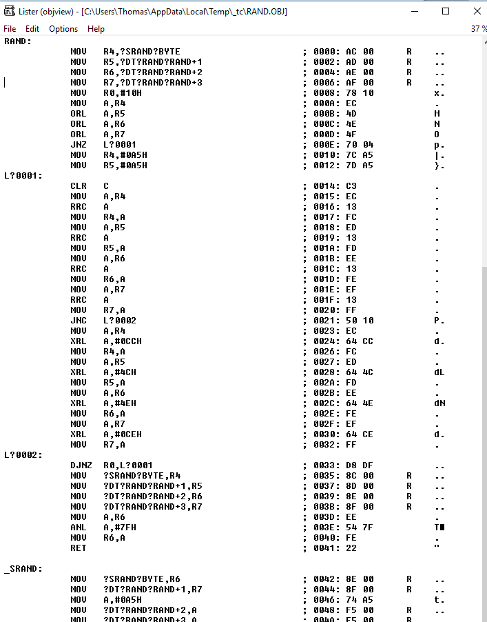

Einen kleinen Hinweis hab ich noch zum V2.31 Loader. Dort wird ja in
main der Bootkey mit etwas seltsamen Werten initialisiert. Es ist
einfach so, dass dazu die Keil rand () Funktionen genutzt wird.
char Bootkey[8];
for (i=0;l<8;i++) Bootkey[i] = rand ();
Thomas

Aaron C. schrieb:
> diese Werte sind dann jedesmal gleich?
ja rand() erzeugt bei jedem Start die gleiche Folge von Zufallszahlen.
Das machen eigentlich alle C Compiler so. Das ist auch der Grund warum
man das einfach durch eine fixe Folge ersetzen kann.

Danke ich wollte eigentlich nur mal ausprobieren wie gut das Erkennen
von Keil Libs in IDA funktioniert... Funktioniert gut IDA hat auf Anhieb
15 lib Funktionen (small) gefunden. Mal schauen ob's mehr werden wenn
ich large wähle.
Dieses Flirt ist schon eine feine Sache.
Thomas
Hatte das BIN natürlich auch mal in IDA geworfen aber nicht viel
gemacht, da ich das was anderes schon in arbeit habe was sehr gut
funktioniert.
kannst ja gerne, falls du das Programm etwas entschlüsselt hast, hier
was zu posten, bin daran trotzdem sehr interessiert.
Hier ein Bildschirmfoto was Flirt auf Anhieb gefunden hat. Zumindest
Teile der App sind im large Mode übersetzt.
Thomas

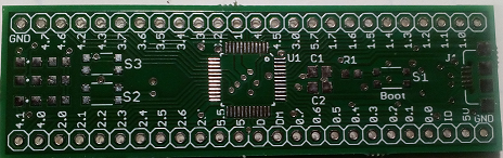

Mein Testboard ist angekommen und ich hab gleich mal bestückt. 0.5mm
Pitch ist nichts mehr für meine Augen.
Einen Fehler hab ich auch gleich gefunden:
Entgegen dem Datenblatt ist Der RST Anschluss high (ohne Pulldown)
zumindest solange keine FW auf dem Chip ist ist also P5.7 kein frei
benutzbarer Portpin sondern mit RST belegt. Der fehlende Pulldown
verhindert zuverlässig das Anlaufen des Bootloaders. Abhilfe 10k gegen
Gnd.  Leider hab ich auch S2 an dem Port Pin hängen den kann man also
nicht benutzen.
Wenn das Ding getestet ist werde ich Eagle Files einstellen
Thomas
Anbei die Eagle Files meines CH559 Breakout Boards. Das Design ist
generell auf .2mm Abstand geroutet. Es gibt aber einige Engstellen wo
der DRC nur mit .15mm durchläuft. USB Buchse und Taster gibt's bei
Reichelt. Die Platine hab ich bei Aisler machen lassen. Das
funktionierte in 2 Tagen völlig problemlos. Das nächste Mal würde ich
allerdings ENIC wählen und lieber 7 Tage warten.
Die gezeigte Version hat schon die korrigierte Resetbeschaltung beim
Flashen muss man darauf achten, dass D+ als Bootpin eingestellt ist weil
ich an P4.6 keinen Taster dran habe. Falls man das nicht umstellt muss
man hinterher seriell flashen
