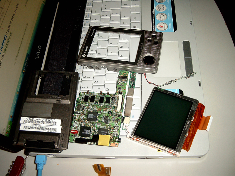

Hallo, Leute! Habe mal gerade einen Pocket Pc von Casio auseinandergenommen. Möchte jetzt gerne den Display woanders benutzen, z.B. im Auto soll er Geschwindigkeit und Drehzahl anzeigen... aber das ist erstmal nicht so wichtig. Weiss nicht wie ich das Ding ansteuern kann. AVR´s habe ich viele zur Verfügung, Programmierer auch. Muss ja erstmal den Display irgendwie indentifizieren. Da steht nur: Casio und auf der Rückseite OC38AQ03699 Muss mal sagen, finde nichts darunter :( Was kann ich denn machen????? Lege paar bilder raus, kann vllt helfen! Danke für die Antworten! Alex
hmmm ... das Display hat einen seeehr breiten Anschluss was vermuten lassen könnte, dass im Display selbst kein Controller ist. Dann musst du das gesamte (!) Anzeigetiming selbst machen. Von der Platine wirst du den Controller wohl nicht nehmen können ... Stell mal fest, ob das der Fall ist. Wenn das der Fall ist und du kannst keinen Controller mehr auftreiben, dann bleibt dir nur der Weg selbst einen Displaycontroller zu bauen ... da brauchst du aber dann exakte Informationen wie die Displaymatrix anzusteuern ist. Ich hatte auch schonmal so einen Controller für ein einfaches SW-Display gebastelt und ohne CPLD und schnellem SRAM wirst du ein controllerloses Farb-TFT wohl kaum zum Leben erwecken. Falls der Pocket-PC noch funktioniert empfehl ich dir den wieder zusammenzubauen, eine Software für den PPC zu schreiben und über eine Schnittstelle (evtl. von einem AVR) mit Daten zu befüllen. Das wird so viiiel einfacher werden ...

Moin... Wie oft muss man es eigentlich noch schreiben? VERGESST ES! Die Displays werden exakt nach den Vorgaben des Bestellers gefertigt, sie sind i.d.R. nicht für den allgemeinen Einsatz gedacht. Folglich sind die Datenblätter SEHR rar, wenn sie denn überhaupt mal öffentlich werden. Es ist schlicht kein Interesse da, die Produkte zum "weiter/wiederverwerten" freizugeben. Ohne Datenblätter ist alles weitere Spekulation/Trial-and-Error und das mit reichlich empfindlichen Bauteilen. Ein "nacktes" LCD anzusteuern kann man mit Hobbymitteln nahezu vergssen, es geht da um weit komplexere Signale als nur Ein/Aus. mehrstufige PWM mit positiven und negativen Impulsen und ähnlicher Schweinkram. Es gibt Panels die für diesen Markt der Kleinserien/Prototypen/Bastler gedacht sind und DIE sind auch hervorragend dokumentiert. Ausserdem gibt es da gleich angepasste Controller die auch etwas Intelligenz mitbringen, sprich Konfort bei der Bedienung. Die Module mit Controller erwarten eine recht beachtliche Menge an Daten, rechnet mal nach wieviel da so ist. Ein AVR oder ähnliches kommt da schon gut auf Touren. Nur ältere Module akzeptieren dabei breite Interfaces, heute ist fast überall LVDS oder andere schnelle serielle Anbindung gefordert. Auch nicht so trivial zu beherschen. @Beat Na, das Angebot ist ja geradezu verlockend.... sorry, aber nichteinmal für des ganzen Schlepptop findet sich da jemand. -- SJ

Mal wieder einer der den Controller und das Gehäuse vom Display getrennt hat...

wenn du das wirklich fürs auto machen willst dann besorg dir doch ein fertiges display wie oben schon erwähnt wurde. die teile kriegst du mit 320x240, wahrscheinlich größer als dein display da für 100-200. die dinger kannst du auch schön ansteuern. ansonsten wenn es auch kleiner sein kann such dir ein handy display bzw. was von pollin. diese rumgewerkel bringt nichts. oder eben ne grafikkarte mit cpld bauen und dann an einen standard tft gehen.
ok, und wenn ich den Pocket PC zusammenbaue... wie krige ich das hin, dass er drehzahl anzeigt? Und was ist mit touchscreen? Wie kriege ich das hin?

Moin... @Dj Beat Wenn du die Touchfolie einwandfrei vom Rest des Displays trennen kannst, ist es möglich, also mit vertretbarem Aufwand, das Teil aleine zu betreiben. Die Folie stellt einen Spannungsteiler dar und den kan man ausmessen. Findet sich im Netz unter Touchscreen und 4-leiter Technik. -- SJ
Da läuft doch bestimmt Windows CE drauf. Wozu in aller Welt sollte man eine komplette funktionierende Steuerung mit Betriebssystem auseinanderreißen ? Um anschließend nen AVR dranzuhängen ? Dabei kannst du dir mit dem (kostenlosen) VC++ mobile beliebige Programme schreiben, und damit ausgeben was du willst ohne die Hardware ersetzen zu müssen. Wie du externen Kram dranstöpselst wurde ja schon erwähnt. Und wenn du das Gehäuse Scheiße findest, weil du das ganze fest ins Auto einbauen möchtest, dann schmeiß das Gehäuse weg, und bau die Innereien halt so Auto. Aber lass das Ding doch ganz. Ist ja so, als ob man ainem Ferrari den Motor ausbaut und gegen einen Mofamotor tauscht, weil man die Bedienungsanleitung verlegt hat :))
