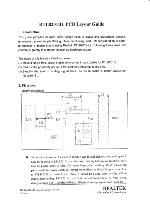

Hallo nochmal. Hätte jetzt einen Übertrager in SMD Bauform gefunden (Segor, PE-65745 = HALO TG42-1406N1). Allerdings ist bei mir jetzt die Frage aufgekommen was es da mit den Unterschieden bei den verschiedenen Übertragen von Halo auf sich hat, bzw. ob ich da etwas falsch machen kann. Wozu braucht man unterschiedlichen Übertragungsverhältnisse ? Wann brauch ich ich diese zusätzlichen Induktivitäten/Spulen für die Differenzspannungsunterdrückung (zumindest nehm ich mal an, dass die für das gedacht sind), denn der TG42 hat ja nur den reinen Übertrager. Hab dann auch etwas in meinen Unterlagen gestöbert und von Realtek ein Dokument mit dem Titel "RTL8201BL PCB Layout Guide" gefunden. Leider finde ich im Netz das PDF dazu nicht mehr, deswegen häng ich nur die ersten beiden (eingescannten) Seiten davon an. Wenn ich das richtig auffasse, wird in diesem geschrieben, dass die Verbindung vom Übertrager zur RJ45-Buchse (In der Zeichnung die Länge L1) kritischer ist als die Entfernung RTL8201BL zu Übertrager (L2 in der Zeichnung), die anscheinend maximal 10 bis 12 cm lang sein dürfen. Versteh ich das falsch ? Denn wenn nein, dann könnte ich ja doch das Modul auf der oberen Platine und die Buchse mit Übertrager auf der unteren unterbringen. Schöne Grüsse, Thomas
Hi! Na wenn das stimmt, dann bin ich offensichtlich einer Fehleinschätzung des ganzen aufgesessen. Hätte ich jetzt eher andersrum vermutet, aber gut, wenn die Herrschaften das so schreiben... Jedenfalls versteh ich das genauso, wie du. Ist ja auch eindeutig. Wenn das tatsächlich so ist, dann wäre es natürlich sinnvoller, die Übertager und Stecker unten zu plazieren... Vielleicht liest das hier jemand, der dazu ne Aussage machen kann Das Problem mit den vielen unterschiedlichen Übertragern hatte ich auch. Hab´s dann eifach so gelöst, dass ich im Datenblatt des PHY geschaut hab, welche(n) Übertrager die empfehlen und hab dann unter den Übertragern, die den gleichen Aufbau haben, den gewählt, den ich wollte. Frag mich nicht warum und weshalb die einzelenen Übertrager so sind, wie sie sind. Damit hab ich mich nicht beschäftigt.
@schlumpf Anders rum (also längere Leitung nach dem Übertrager) hätt ich auch für logischer gehalten; aber man muss ja nicht alles wissen. Wie sagte einer meiner Professoren immer: Man muss als Techniker nur immer wissen wo man nachschauen kann ;)
Ja, so seh ich das auch, wahrscheinlich hat der olle Maxwell ne Erklärung dafür. Aber ich glaube, mich erinnern zu können, dass ich in der Vorlesung krank war, als die armen Schweine im Volumen rumintegriert haben lol Dann hoffen wir mal, dass es mit den langen Leitungen VOR dem Übertrager klappt. Wäre nett, wenn du über das Ergebnis berichten könntest. Wer weiss, vielleicht steh ich mal vor dem gleichen Problem. Gruß
Erfahrungsbericht: Hab das jetzt so layoutet wie beschrieben und es scheint zu funktionieren. Leitungslängen werden so ungefähr 7cm sein. Diese Leitungen gehen von einer 6 Lagen Platine (Top | GND | Signal | VCC | GND | Bottom) über einen Steckverbinder auf eine 4 Lagen Platine. Hab im Moment nur noch etwas Probleme mit dem Wiznet Modul, was aber auf die Endian-Problematik zurückzuführen sein dürfte. TCP empfangen und senden funktioniert auf jeden Fall fehlerfrei.
