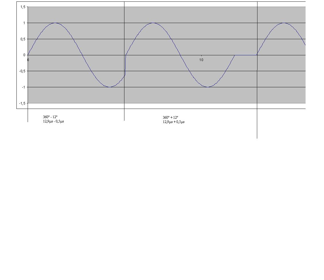

von Norbert (Gast)
Danke für deine Informationen.
Ich hatte mir das bislang so vorgestellt:
Ich messe von jeder Schwingung die Periodendauer, immer zwischen den
(steigenden) Nulldurchgängen mit Hilfe eines Schmitt-Triggers. Einmal
mache ich dann eine fließende Mittelwertbildung. Im Mittel sollte man
dann ja die Periodendauer des 77,5kHz Signals erhalten, also etwa
12,9us. Und nun fange ich an, die aktuelle Periodendauer immer mit dem
Mittelwert zu vergleichen. Ist sie kleiner, habe ich eine negative
Phase (-13° sind es: also knapp 0,5µs), ist sie größer, habe ich eine
positive Phase. Im Anhang habe ich mal eine Prinzipskizze angehängt.
Könnte das so klappen?
Und dann noch eine Frage, wisst ihr, wo die Phasensprünge stattfinden?
Bislang bin ich immer davon ausgegangen, in den Nulldurchgängen, aber
so ganz sicher bin ich mir da nicht.

von ArminD (Gast)
Ich glaube dass Deine Darstellung der beiden Phasensprünge
nicht stimmt. Die Periodendauer muss in beiden Fällen gleich
bleiben, der Sinus macht nur einen Sprung in seiner Phase.
Ob dieser sich im Nulldurchgang befindet kann ich Dir leider
auch nicht sagen.
Man müsste das Signal nach der Antenne mal messen und gezielt
nach Phasensprüngen suchen. Diese kommen aber nicht häufig vor
(Vielfache von 120 Perioden), deswegen dürfte das nicht ganz
einfach sein.

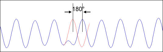

von Norbert (Gast)
Naja, meine Abbildung war auch mehr so ene Prinzipskizze, die ich so für
mich gemacht habe :-)
Im Anhang habe ich nochmal ein Bild aus Wikipedia. Da findet ein
Phasensprung um 180° im Scheitelpunkt statt. Also nach dem Bild müsste
das auch gehen mit der Periodendauermessung. Man müsste (theoretisch)
alle 120 Perioden eine abweichende Periodendauer erhalten. Dabei
registiert man also gar nicht richtig die Phase, sondern nur die
Phasensprünge.
AdminD., hast du evtl. eine Möglichkeit das Antennensignal mal zu
messen. Ich habe nämlich leider so einfach keine.
Norbert
