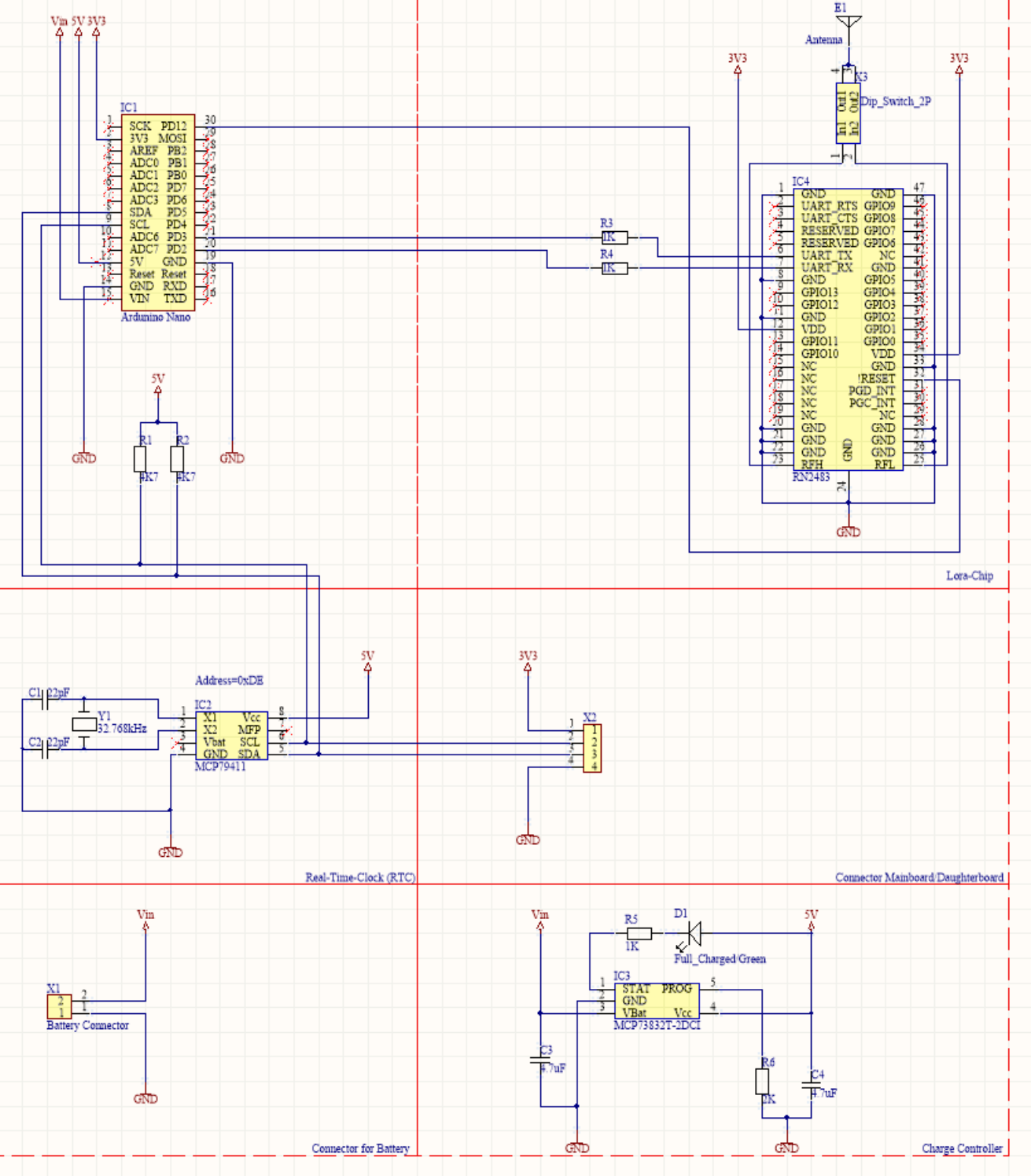

Ich wär gerade daran mein Loraboard Prototyp zu testen. Alles lief gut
bis ich probiert habe mit dem RN2483 Chip zu kommuzieren.
Leider bekomme ich keine Verbindung hin.
Bevor ihr sagt ich soll dies und das ausmessen, ich habe momentan kein
KO.
Somit wäre es am besten sich auf die Softwarefehler oder solche
Hardwarefehler welche ich löten kann zu konzentrieren.
Im Anhang ist einmal mein Schema und meine Sketch Datei aus der Arduino
IDE (ist ein example wo die Rx/Tx Pins angepasst wurden). In der Datei
sind auch device IDEs usw. welche aber nicht gültig sind somit müsst ihr
nicht probieren mit denen rumzuspielen.

Der "Schaltplan" ist chaotisch. Kann es sein, dass der Arduino um 180
Grad verdreht ist? Mit welcher Spannung laufen die einzelnen
Komponenten? Der RN2483 verträgt max. 3,6V und RX ist auch nicht
5V-fest.

von Joel (Gast)
Hy
Also Ich habe nicht bemerkt das im pdf verschiedene sachen nicht
beschriftet waren.
Der Arduino ist nicht um 180Grad verdreht, da der RTC und der externe
Temp. sensor so funktioneren wie sie sollen.
Ich habe im Anhand jetzt mal ein Screenshot aus altium angehängt, dort
sollte man sie schaltung besser sehen.

Bei gemischter Versorgung mit 5V und 3,3V gehört zwischen die Bauteile
mit verschiedener Spannung ein Pegelwandler.
Hast Du bedacht, dass RX/TX auf dem Nano mit 1kOhm an den FT232 gehen?
Wie soll der RN2483 einen L-Pegel am RX vom Arduino erzeugen, wenn er
auch nur mit ebenfalls 1kOhm dagegen arbeiten kann?
Die Schaltung mit dem Batterielader ist auch seltsam. Der hängt parallel
zum internen Spannungsregler des Arduinos und soll von den 5V einen Akku
laden der an Vin hängt? Wie soll das denn funktionieren?
Du hast TxD des Arduino (PD3) mit TxD Deines LoRa-Chips verbunden, und
RxD des Arduino (PD2) mit RxD.
Das geht nicht, das musst Du vertauschen.
Dein Schaltplan ist Mist, genauer ist Dein Arduino-Symbol Mist, weil da
die Signale nicht beschriftet sind und man woanders nachsehen muss, was
PD3 und PD2 nun schließlich sind.
Die Pinnummern im Symbol passen auch nicht zum Arduino Nano, sondern
sind die des Arduino Zero.
von Mario M. (thelonging)
Vergiss das, was ich über RX/TX schrieb. Sehe gerade, dass Du ja
Soft-UART nutzt.
