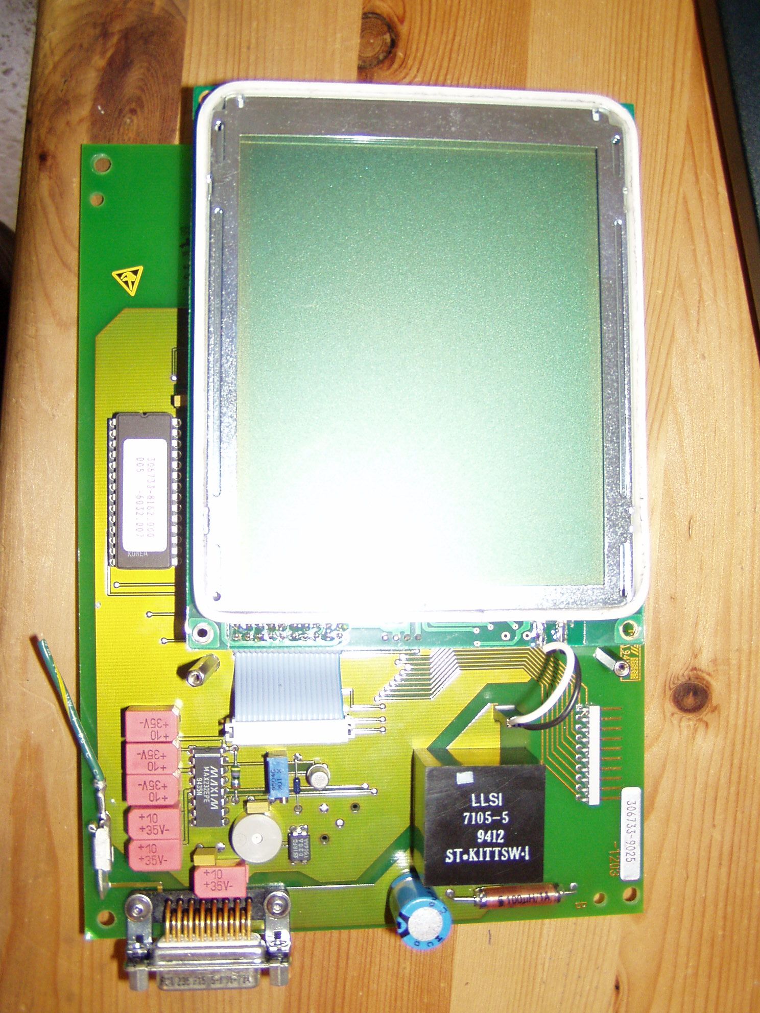

hab hier so eine controllerplatine für ein t6963C. von der platine hab
ich kein datenblatt, es ist ein C501, EPROM und ein paar
schieberegister bausteine drauf. außerdem sitzt da ein schwarzer kasten
von dem zwei drähte seperat zu den kontrollleitungen an einen anschluss
am display gehen. das display braucht eine spezielle spannung für die
hintergrund beleuchtung (-8.5 V ... -6.5 V). Was ist der schwarze
kasten? Inverter?
von Philipp Karbach (Gast)
auf dem schwarzen kasten steht: LLSI 7105-5 9412 ST.KITTSW.1 kann damit
nichts anfangen.
bitte sehr. hab grad mal versucht ne spannung da draufzugeben, tut sich
nichts. auf der platinenoberseite scheint die masse zu verlaufen. unten
sollen denk ich mal +5V dran. das klappt nur noch nicht so!
von Magnus Müller (Magnetus) (Gast)
Sieht aus wie ein Display mit EL-Folie. Der schwarze Würfel ist also zu
99,9% ein Inverter. Die 9412 dürfte das Produktionsdatum (12.
Kalenderwoche 1994) sein.
Hab ich das Display nicht letztens auf eBay gesehen? Es könnte sein,
dass die EL-Folie längst ihr Lebensende erreicht hat. Hatte auch schon
mal so einen Fall... trotz funktionierendem Inverter war der Folie noch
nicht einmal ein laues Glimmen zu entlocken.
Gruß,
Magnetus

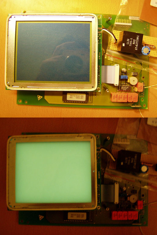

so jetzt hab ich noch ein bisschen probiert und das display geht auf
jedenfall! die EL-folie AUCH :). 5V reichen um beides zu betreiben. der
inverter benötigt ca. 300mA. habe das ganze mal auf lochraster aufgebaut
und von dieser großen platine gelöst. jetzt werde ich mal eine kleine
anschlussplatine bauen um das ganze an den atmega anzuklemmen. Falls
noch jemand diese platine auf ebay erworben hat: Tipp: subD stecker
auslöten. Obere Seite Masse, Untere Seite +5V. Das Display geht an und
der kleine Beeper piept los. Keine ahnung was das bedeuutet aber man
sieht dann das alle pixel an sind und in ordnung :).
achso! vorsicht mit dem inverter die bei +5V erzeugten ~200VAC fühlen
sich nicht  so toll an, besser nicht rumfummeln!

für alle interessierten noch ein bildchen!
von Egon (Gast)
Buuääh, EL-Beleuchtung. Was hat das Ding auf Ihbäi gekostet? 20 Euro?
Hart an der Grenze.
glaub 17 mit versand, achja auf dem zweiten bild ist die steuerung aus
damit man nur die EL sieht!
