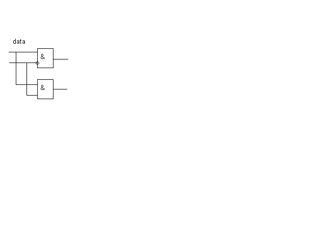

von Freitag (Gast)
Kannst du mit 2 ANDs machen. Bei einem muss der <Eingang negiert
werden.
(siehe Bild)
von Rainer (Gast)
Gibt es einzelne Bauelemente mit nur 1 bis 2 AND Gattern mit je 2
Eingängen?
Wie bekomme ich die negation am einfachsten hin (nur
hardwaretechnisch!)?
Bei conrad im internet finde ich nur riesen Bausteine, sollte aber
alles möglichst klein gehalten werden. Deswegen nur maximal 2 Gatter im
IC
von johnny.m (Gast)
Es gibt auch CMOS-Einzelgatter, wenn Du es schon klein willst. Laufen
beim großen C unter den Typbezeichnungen TC4S...

von Εrnst B. (ernst)
Die Verzögerung von dem zusätzlichen Gatter kannst du getrost
vernachlässigen, soo hochfrequente PWM Signale kann dein uC garnicht
erzeugen.
Wenn du's genau berechnen willst, im Datenblatt die Output Rise+Fall
Times anschauen, liegen üblicherweise im ein bis zweistelligen ns
Bereich. Können aber auch leicht verschieden sein, evtl wird nachher
dein PWM-Puls zwei Nanosekunden länger oder kürzer.
