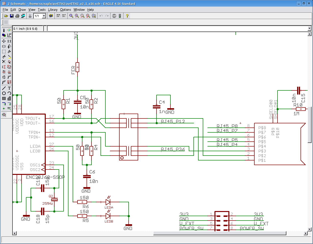

Habe die Standardschaltung von Microchip aufgebaut mit einem MagJack. Die eine LED ist so programmiert, dasss sie beim Senden oder Empfangen blinkt. Die andere zeigt den Linkstatus an. Nur leider bleibt die LED vom Linkstatus aus. Wenn ich eine ARP-Message sende, blingt die eine für Senden. Nur jetzt werden keine weiteren Packete mehr verschickt. Mach die Initialisierung wie im Datenblatt beschrieben.
Bei einem MagJack mit integriertem Übertrager ist die Pin-Belegung anders als bei Std-RJ45-Buchsen. Suche hier im Forum, hatten wir schon mal.
Ich habe mir schon das Datenblatt von dem SI-40138 (MagJack) runtergeladen und danach die Buchse angeschlossen.

Anhand der Datenblätter dürfte es stimmen. Zurzeit ist die Schaltung auf einem Steckbrett aufgebaut und ich benutze einen RBIAS von 2k statt 2k7. Könnte dort der Fehler liegen?
Poste doch mal deine Schaltung. Ich hatte mal den Ferrit falsch angeschlossen. Im Datasheet genau hingucken, bei mir im acrobat sah auf 100% Zoom eine Kreuzung wie eine verbindung mit Punkt aus... Erst bei >150% sah man es :-X Bye, Simon

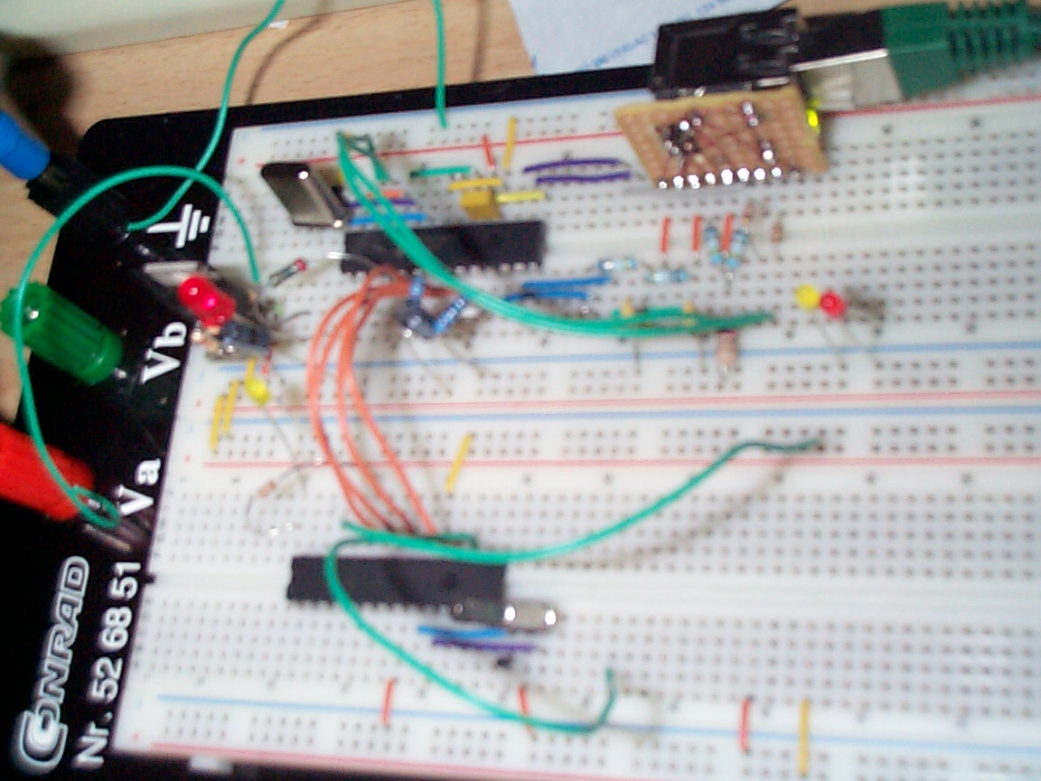

Okay, es lag an den zu langen Leitungen. Sobald ich den Router anschließe, bekomme ich einen Link. Nur mit dem PC zu PC mit dem gekreuzten Kabel ging es noch nicht. Die Schaltung ist im Anhang.
Also, ein Router kann einen Link aufbauen (aber ein Interrupt wird trotzdem nich ausgelöst obwohl ich das PHY-Register beachtet habe). Der andere Router kann keinen Link aufbauen und der PC auch nicht.
Ich werde bald eine Platine ätzen und hoffen, dass es dann besser geht. Der MagJack ist mit Fädeltechnik mit der Steckerleiste verbunden.
Hi! Pack mal an jeden (!) Versorgungsspannungspin nen 100nF gegen masse hin. Aber wirklich jeden, nicht zwei Vdd als einen interpretieren ;) Ob es bei deinem speziellen Problem hilft kann ich nicht versprechen, ohne ausreichende Cs macht der aber mal gerne was er will ;) Bye, Simon
Leider hat das nicht viel gebracht, aber ich werde den Schaltplan noch ergänzen.
sowas funktioniert auf dem Steckbrett nicht, schon gar nicht auf einem von Conrad....
Aber sicherlich funktioniert das aufm Steckbrett... Mein Prototyp lief wochenlang auf nem Steckbrett und bei mir war es sehr viel Chaotischer verkabelt (teils mit 10cm langen Kabeln)... Bye, Simon
Platine ist schon fertig. Ich werde noch ein zweites Controllerboard aufbauen und dann werden wir schon sehen wie es reagiert. Ich vermute die Verkabelung unter dem MagJack mit Fädeldraht ist der Grund.

TPIN+/-: ja genau, ich meinte das so dass du mal checkst ob du die richtig verkabelt hast. Errata: ist diesmal was neues drin ? B1 und B4 waren ja exakt (?) gleich :-X neues Datenblatt: Interessant, das kannte ich noch gar nicht :) Ich hab leider auch keine ideen mehr woran es liegen könnte :-\ Bye, Simon
Zum Errata: Der Interrupt PKTIF geht immer noch nicht. Der RBIAS ändert sich wieder. Und es gibt immer noch insgesamt 13 Punkte. Am besten selber reinschaun. Ich werde mir in den nächste zwei Wochen mal eine Platine ätzen und das ganze dann darauf aufbauen. Vielleicht liegt es an der Blankdrahtverdrahtung des MagJack zum Steckboard. Bevor das mit dem PC nicht funktioniert, kann ich eh nicht weiter den TCP-Stack machen. Auf ARP und ICMP wird schon geantwortet.
Wenn ich TPOUT- mit TPIN- und TPOUT+ mit TPIN+ verbinde, baut der PC einen Link auf. Nur leider kann ich dann keine Daten empfangen.

Ich habe mir ein Modul geätzt mit einem ENC28j60 als DIP und Leitungen für ein Steckboard. Alles hat funktioniert und ich konnte die Software entwickeln. Jetzt habe ich mir ein Modul mit einem PIC geätzt, damit ich wegen der Verbindungsleitungen kein Problem bekomme. Der ENC28j60 ist hier ein SO Type. Jetzt sendet das Modul allerdings nicht, der PIC kann aber mit dem Modul kommunizieren. Beide haben die REV. 5. Wo könnte das Problem liegen?
