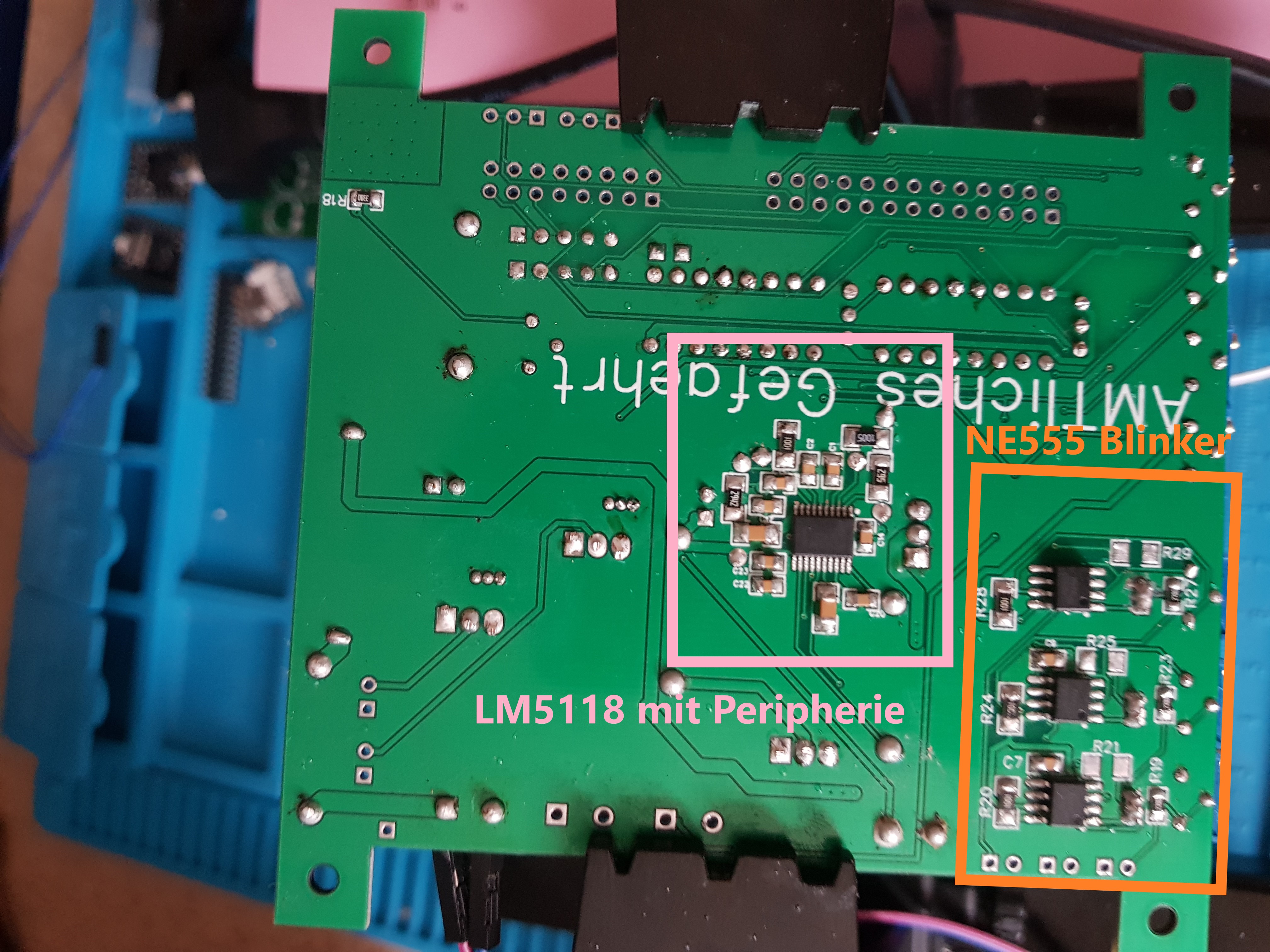

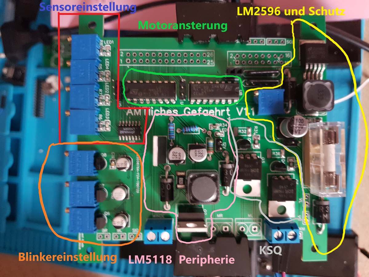

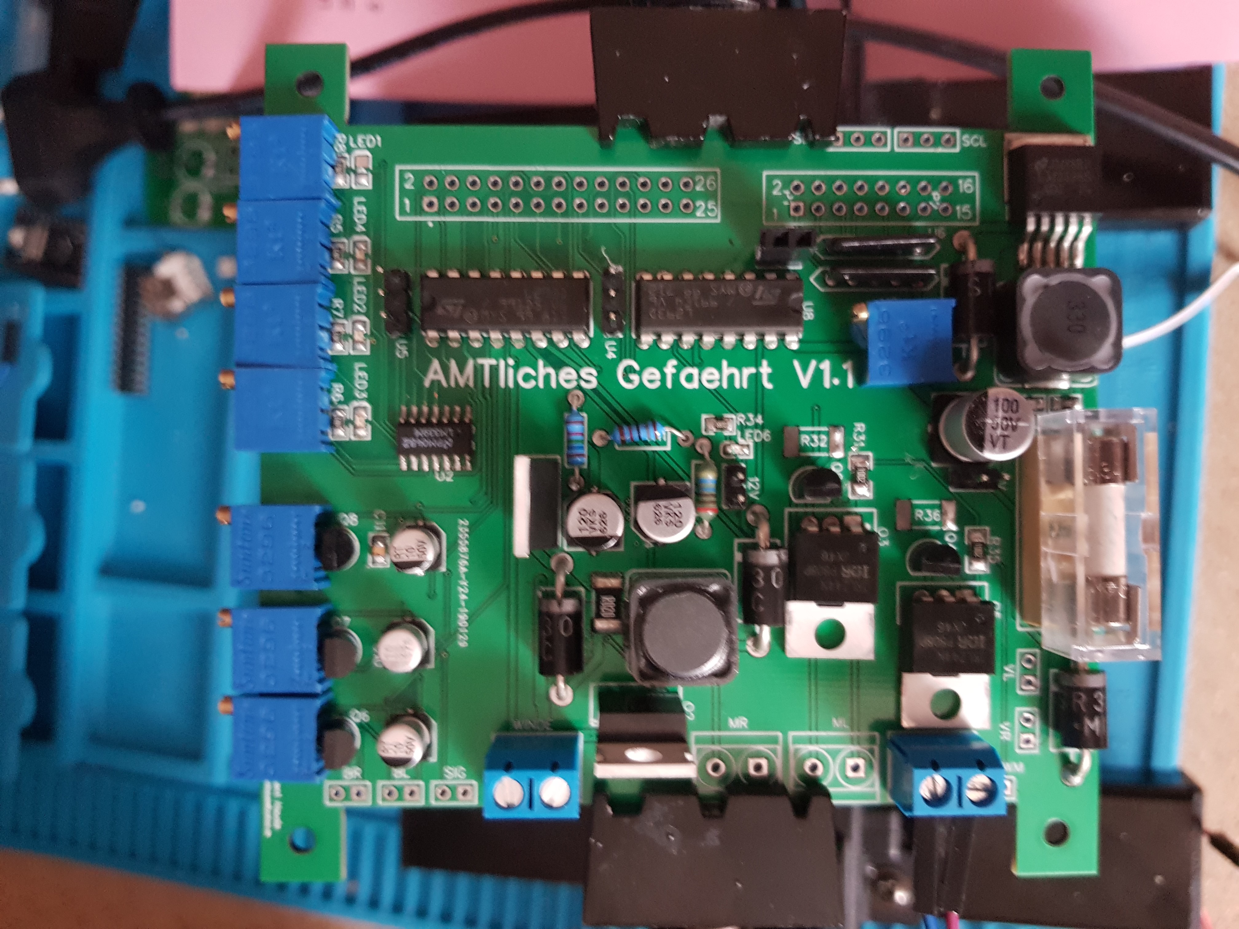

Nun habe Ich alle Komponenten aufgebaut, außer die Wannenstecker, die
später Digitalplatine und Analgoplatine verbinden, sowie die Shunts der
KSQs für die 1W LEDs als Scheinwerfer. Es funktionierte auch alles; der
Stepdown liefert 5V, Die Ne555 Blinker funktionieren und auch die
Sensitivitätseinstellung der späteren Sensoren funktioniert.
Zum eigentichen Problem;

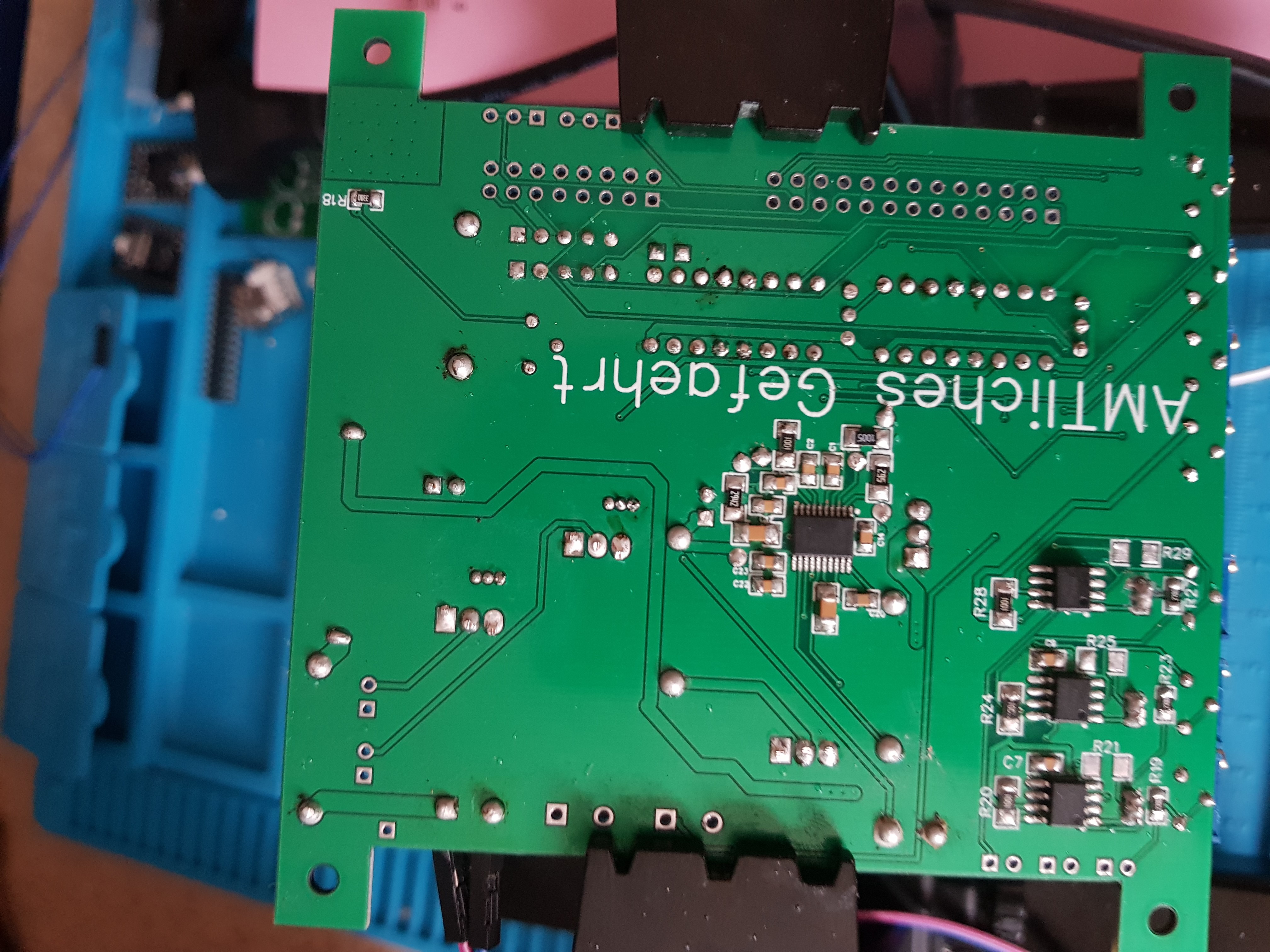

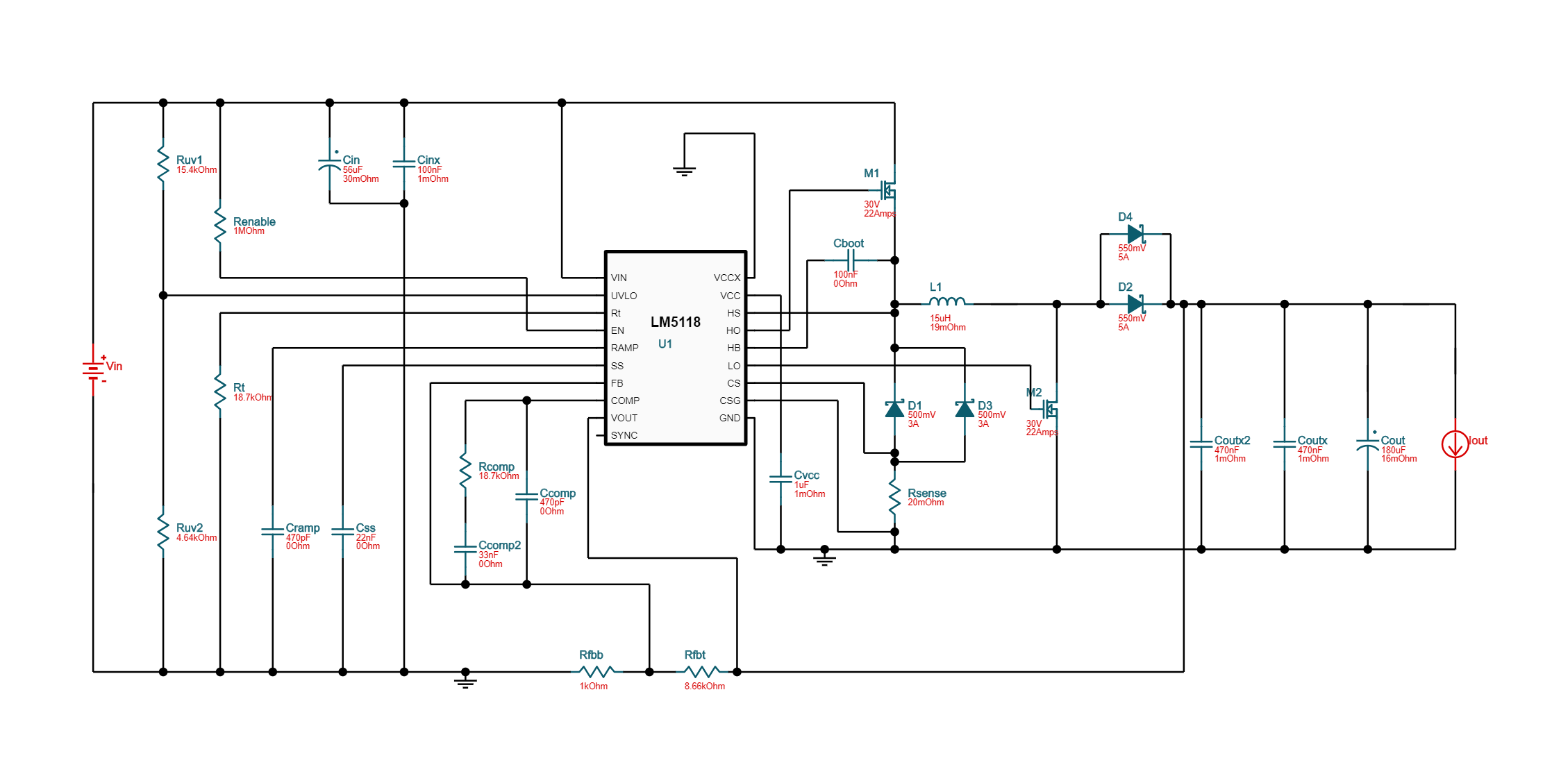

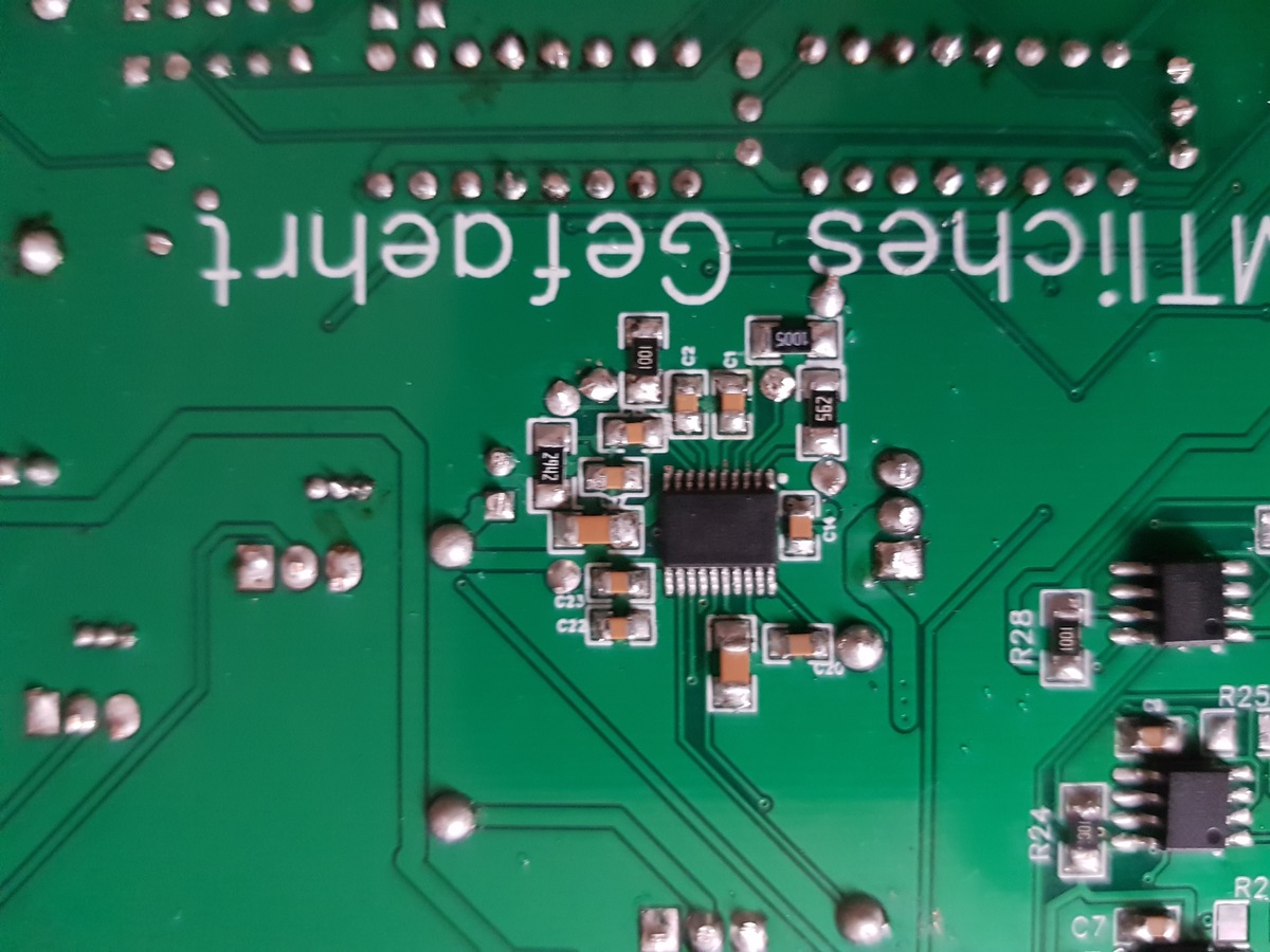

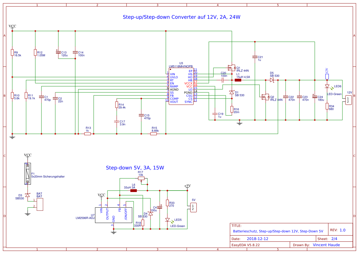

Also habe ich mich an den 12V Buck-Boost gewagt, alles aufgebaut und
getestet. Falsche Verbindungen gab es keine, jedoch spuckt der Wandler
nur 8,6V bei 12V Eingangsspannung aus, gehe ich runter sogar weniger.
Sprich er arbeitet nur im Buck Modus, nicht im Buck-Boost, oder?
Ein Oszi habe ich hier daheim leider nicht, in der Uni kann ich diese
jedoch benutzen. Vielleicht könnt ihr mir ja helfen.

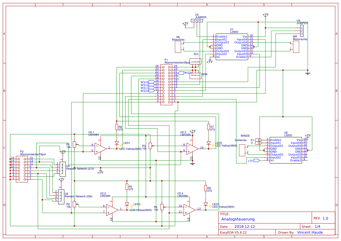

Anbei sind alle Schaltpläne (Sensorsensitivität und Motorsteuerung,
Wandler, LED-Steuerung) sowie die Layouts der Platine, für diese kann
leider nur dieser Link benutzt werden, da das expotieren nicht klappt:
https://easyeda.com/editor#id=|c9d565dc683a498e8627f3e6ee027eca|d984387458744ce4b22132a996c67bd2|6cb8db15a5bb4f9bbac5054eaf89a7c9|cba74afbecb54a3693c88c0d6cba627a|95c70d9fb97b47b19d98e8a2ddd2bfe5.

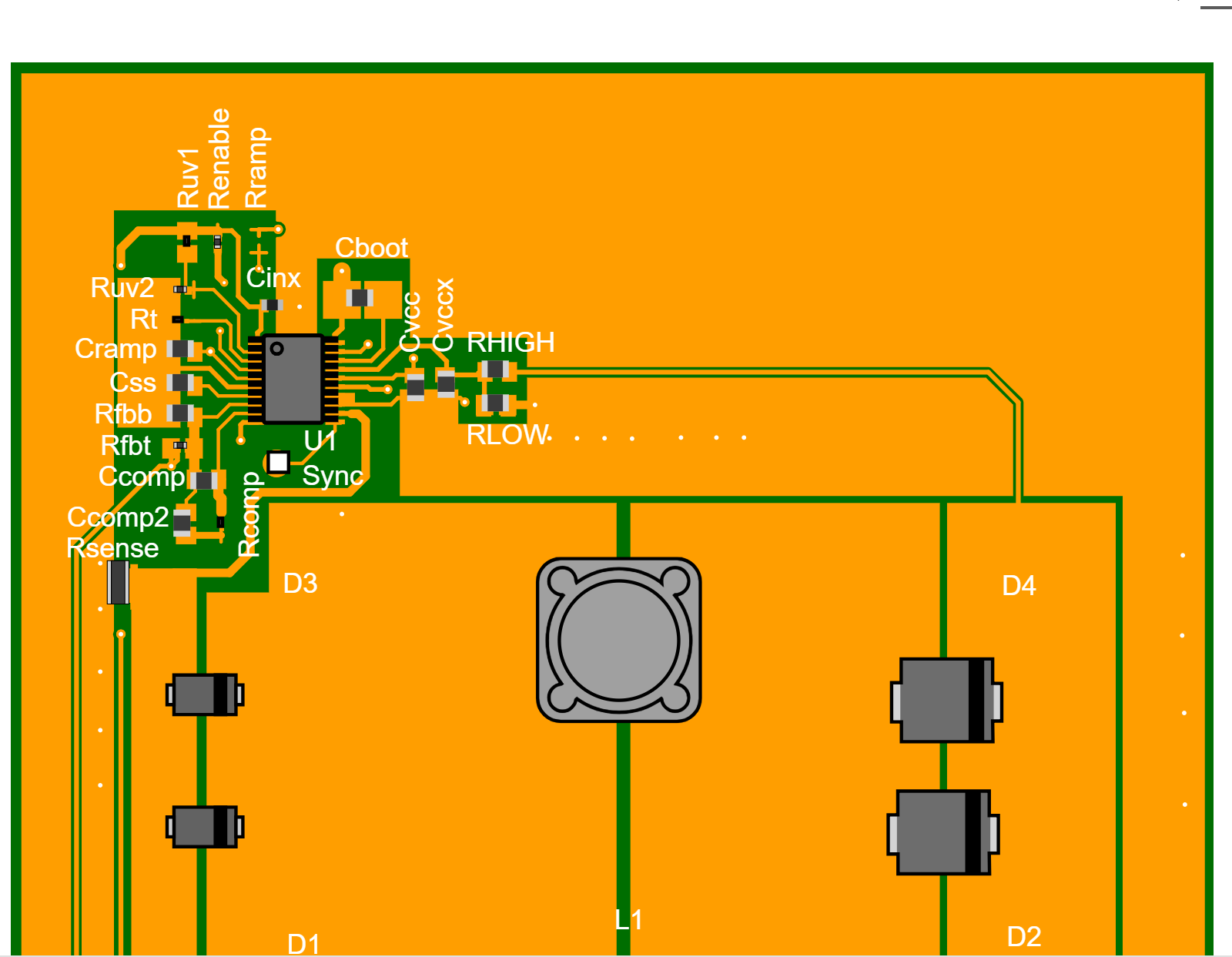

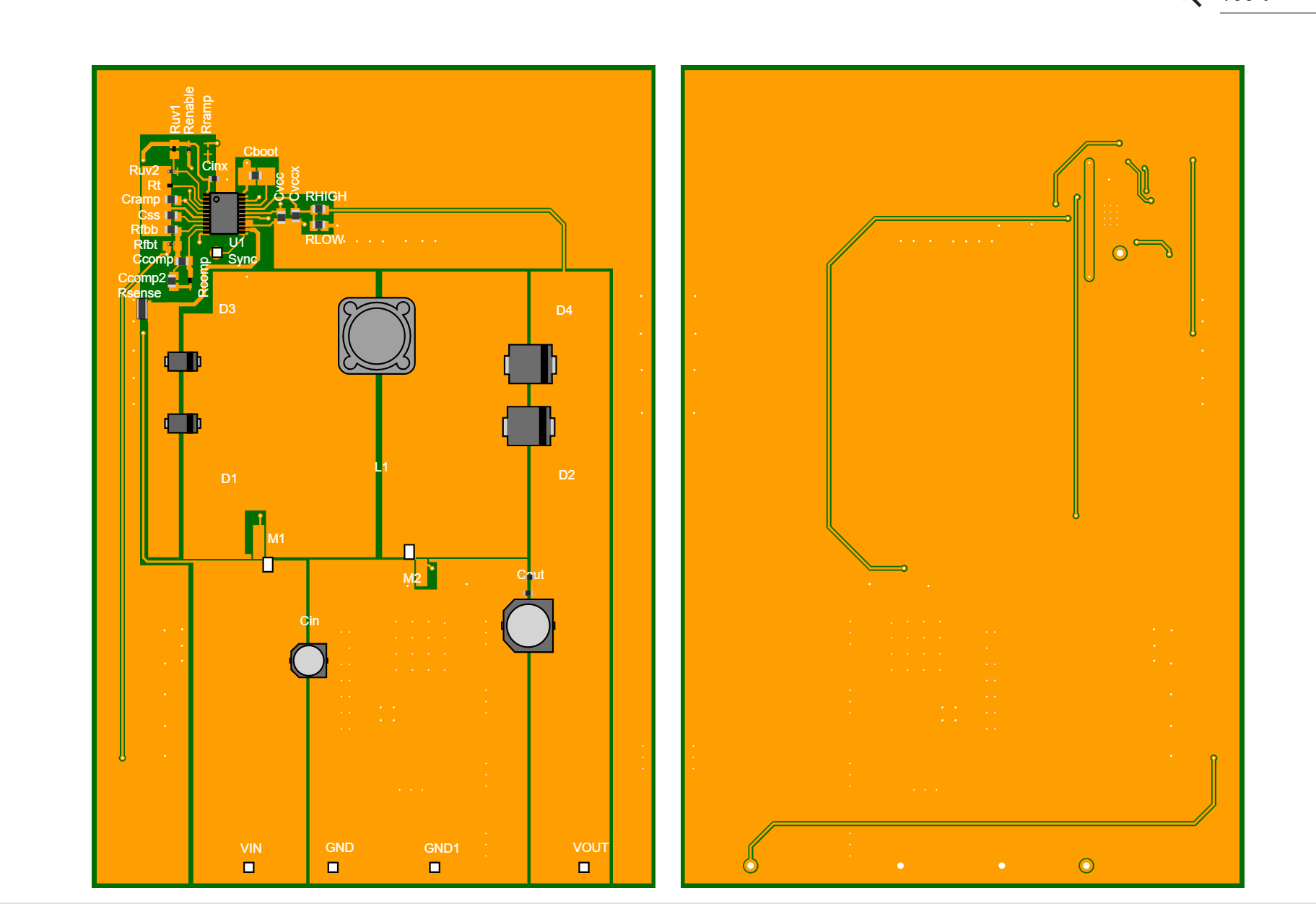

Ich habe versucht so nah wie es mir möglich war am Layout von TI zu
bleiben, wo ich keine Plates machen konnte sind dicke Traces.
Vielleicht sieht ja jemand auf Anhieb einen groben Fehler, den ich
übersehen habe.
Mit Spannungsmesswerten kann ich euch auch die Tage schon
verorgen(Multimeter), geht es jedoch um Wellenformen o.ä. dann kann ich
das das nächste Mal in der Uni machen, sagt mir einfach welche Werte ihr
braucht. Ich hoffe wirklich ihr könnt mir helfen, ich verzweifle
langsam. :(

von Vincent H. (vincenthaude)
Hier noch die Bilder vom Webench Designer nachgetragen.
von Sven S. (schrecklicher_sven)
Im Schaltplan fehlt hier die Verbindung.
Wenn die auch auf der Platine fehlt...
Sven ich danke dir vielmals, das war es, jetzt sind es immer konstante
12 V! Wie konnte ich das nur übersehen...
