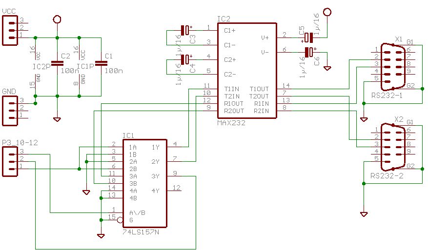

Für mein Maturaprojekt verwende ich einen PIC18F452, mit diesem müsste
ich 3 Geräte via RS232 steuern. Da der PIC aber nur eine Serielle zur
verfügung hat geht sich das mit drei Geräten nicht aus. DAher habe ich
mich auf die Suche gemacht nach einen Multiplexer und dieses gefunden
http://www.groegernet.de/schematics/rs232.html
Leider ist das aber nur für 2 RS232 Schnittstellen.
Meine Frage wäre daher ob es so einen Multiplexer auch für 3 gibt, denn
ich habe im Internet noch nichts gefunden?
Natürlich gibt es auch einen RS485 Bus, doch der soll kompliziert sein
was ich so im Unterricht mitbekommen habe.....
Ich danke schon mal im voraus.
von inoffizieller WM-Rahul (Gast)
Guck dir mal das Datenblatt zum verwendeten Multiplexer an:
http://www.semiconductors.philips.com/acrobat_download/datasheets/74HC_HCT157_CNV_2.pdf
Der groegernet-Multiplexer hat nur deswegen zwei Kanäle, weil der
verwendete MAX232 nur 2 Schnittstellen hat. Wenn du dem Ding noch einen
MAX232 verpasst, dann kannst du vier Schnittstellen realisieren.

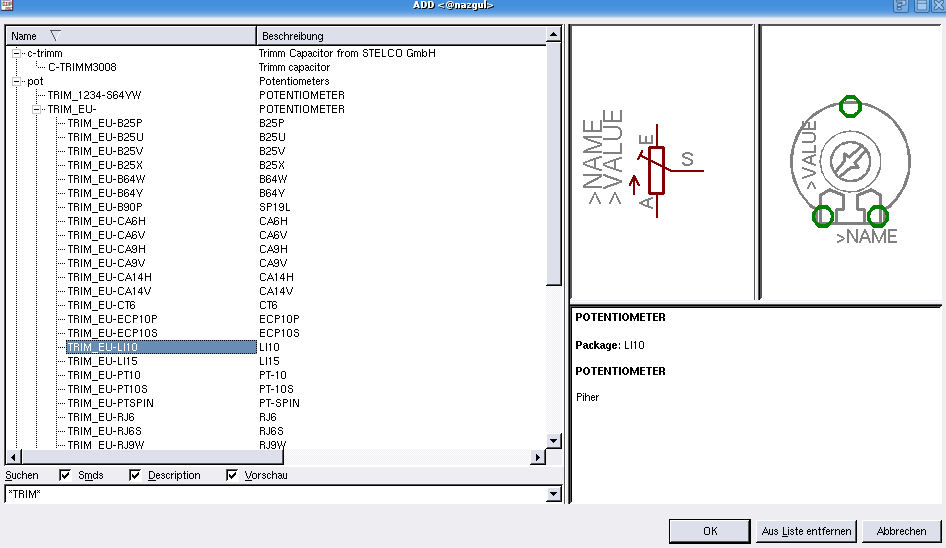

von Εrnst B. (ernst)
komisch, bei mir ist die dabei (free installation, 4.16).
allerdings heissen die Bauteile bei mir "TRIMM_EU-*", nicht
"TRIMM_EU_*", (Minus statt unterstrich am Ende),
vielleicht ist das ja das Problem.
Ganz sicher nicht? such mal nach "pot.lbr" in deinem Eagle
Installationsverzeichniss.
Evtl. musst du die Lbr über "Bibliothek/Benutzen..." im
Schaltplaneditor erst laden.
/Ernst
genau das Teil ist dabei.
das "LI10" einfach hinten anhängen, ergibt den Namen
"TRIM_EU-LI10", und genau das Teil ist auch in der Library dabei.
Siehe Screenshot
/Ernst

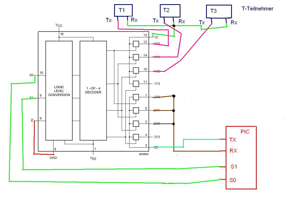

von maffler (Gast)
So ich habe jetzt mal in Paint eine Schaltung gezeichnet wie ich mir das
mit dem 4052er vorstelle. Ich bin mir dabei aber nicht so sicher ob das
stimmt. Könnte sich einer der sich damit besser auskennt das bitte
anschaue?
von Dieter Werner (Gast)
So geht das ziemlich schief da ja keine Verbindung vom PIC zu den 3
Trabanten besteht.
Die 3 TXe an 12, 13 und 14 sind gut.
Äquivalent müssen die 3 RXe getrennt werden und gehen an 1, 5 und 2.
TX PIC an 13 und RX PIC an 3.
von maffler (Gast)
Vielen Dank für diene Antwort, aber könntest du mir das auch ein
bisschen erklären. Ich verstehe das nämlich nicht ganz.
Nun, der Baustein enthält 2 identische 4-fach Umschalter, deren
Anschlüsse mit 1.. und 2.. bezeichnet sind.
Diese Schalter arbeiten analog, haben also keinen festgelegten Eingang
und Ausgang.
Wenn S0 und S1 low sind, wird 1Y0 auf 1Z und 2Y0 auf 2Z
durchgeschaltet.
Bei S0 high und S1 low erfolgt die Verbindung 1Y1 mit 1Z und 2Y1 mit 2Z
und bei S0 low und S1 high sind es 1Y2 mit 1Z und 2Y2 mit 2Z
Jetzt musst du nur noch ein wenig Kombinationsgabe an den Tag legen und
verstehst die Schaltung.
von maffler (Gast)
Hab verstanden. Danke nochmals.
von maffler (Gast)
So ich hoffe das ich das richtig Umgesetzt habe.(Siehe Anhang!)
Was soll ich mit dem EQuer machen? Das muss ich nicht beschalten denn
das brauche ich nicht, oder?
Pegelwandler:
Nun brauche ich ja für meine Teilnehmer einen Pegelwandler, daher habe
ich mich ein bissche umgeschaut und habe den MAX236 und MAX239
gefunden.
Der markanteste Unterschied ist das der MAX26 4 Treiber und 3 RX hat
und der MAX239 3 Treiber und 5 RX hat. Außerdem wird der MAX236 wie der
MAX232 beschaltet, der MAX239 ein bisschen anders. Außerdem hat der
MAX236 eine Versorgung von 5V, der MAX239 hat eine höhere. Daher würde
ich den MAX236 nehmen. Wenn ihr einen anderen Lösungsvorschlag habt
bitte nennt mir ihn.
von Barth (Gast)
Guten Morgen
Wie oben schon erwähnt arbeite ich mit Hernn Löffler an dem Projekt
zusammen, und hätte noch eine Frage zur Beschaltung mit dem 4052.
Da ich nun Dank ihrer Hilfe glaube die Schaltung verstanden zu haben
kommt mir trotzdem noch etwas komisch vor.
Wenn man Tx vom PIC auf 13 u. Rx vom PIC auf 3 legt liegen doch die Tx
von den Teilnehmern mit dem Tx vom PIC zusammen.
Vielleicht is das jetzt ein Trugschluss oda ich hab irgendwas nicht
verstanden, aber da liegen doch dann 2 Sender zusammen oder?
Die Antwort kommt leider etwas spät, aber ich war heute tagsüber
unterwegs.
Sorry, da ist mir ein Fehler unterlaufen.
Natürlich müssen die RX Leitungen der Teilnehmer an TX des PIC und
umgekehrt. Bitte 3 und 13 gegeneinander tauschen.
Ich bezeichne auf meinen Plänen immer alle zusammengehörenden Leitungen
mit dem gleiche Label und habe mich dadurch irritieren lassen.  Viel
Erfolg mit dem Projekt.
