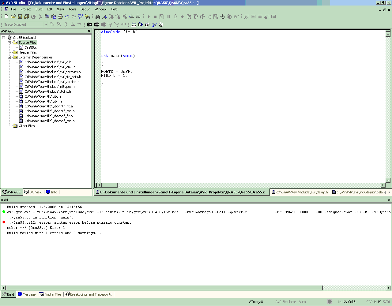

Ich möchte einfach nur einen PIN des Ports D einschalten.
Doch leider bekomme ich das File nicht compiled.
Wo liegt hier der Fehler? Bin mir fast sicher das ich ein
Fehler irgendwo in den Einstellungen des AVRStudios habe.
Hier ein Bild dazu:
p.s.: Was bedeutet denn genau der Ordner "external Dependencies" ???
von Sebastian (Gast)
Hi!
Die entscheidende Aussage, warum dein Programm nicht tut, steht unten
in der Fehlermeldung. Das was du wahrscheinlich tun möchtest, sieht in
C für den AVR so aus:
DDRD= 0xff;  /* an PortD nur Ausgaänge */
PORTD= 0x01; /* Setzten von Pin0 an PortD, besser: PORTD= (1<<PD0); /*
Grüße
von Roland Schmidt (Gast)
noch besser: PORTD |= (1<<PD0);

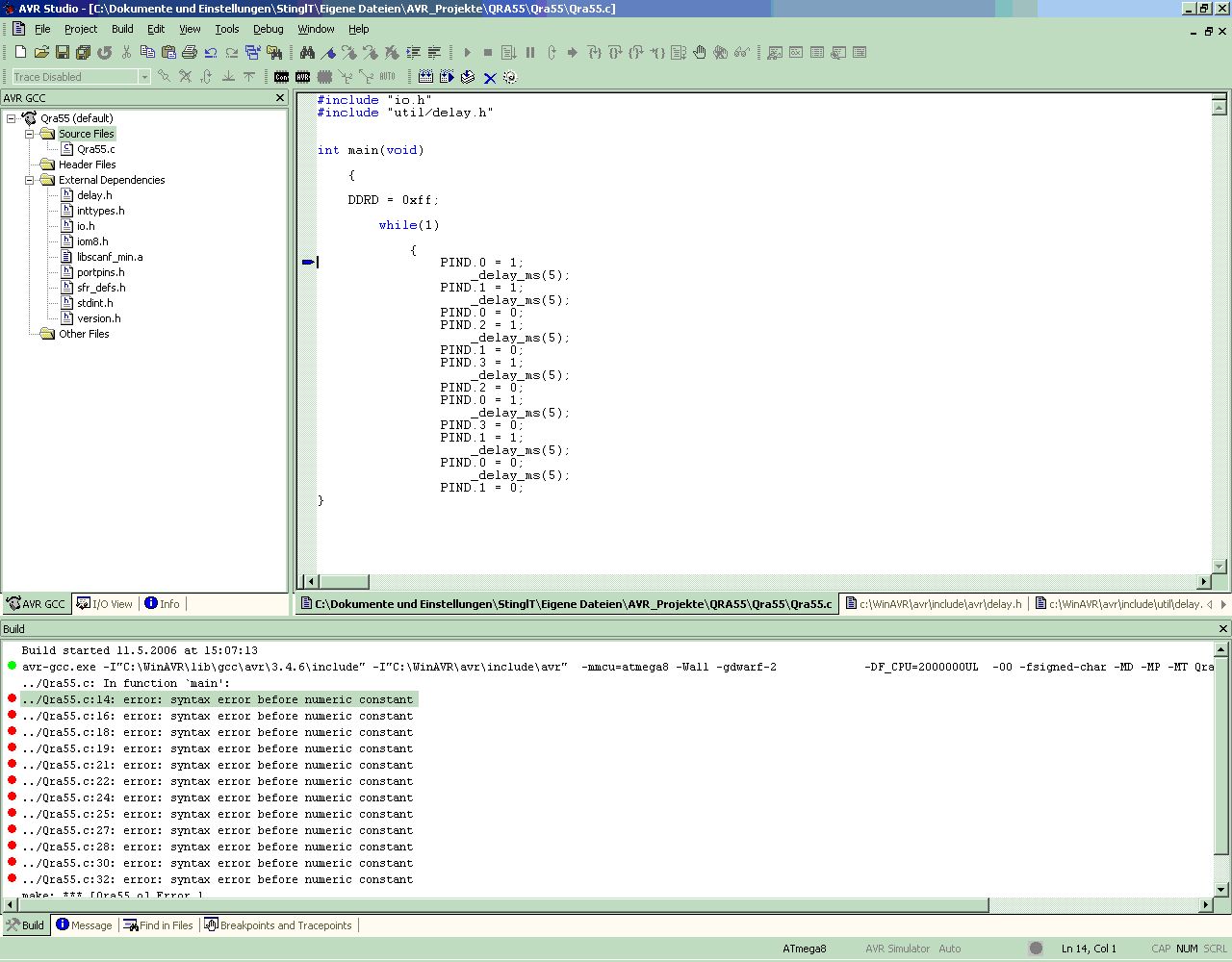

von Thomas (Gast)
Okay. Das habe ich nun mal ausprobiert. Dies funktioniert auch.
Normalerweise kann ich doch mit: "PIND.0 = 1" einen einzelnen Pin
anschalten. Er versteht den befehl aber nicht.(BILD)
Danke und Gruß,
> anschalten.
Ist die Frage, was für dich "normalerweise" sein soll.  C ist es
jedenfalls nicht, in C ist das ein Syntaxfehler (wie der Compiler
dir ja auch sagt).
von Marc M. (bytewood) Benutzerseite
@Thomas
GCC ist nicht dermassen Bitorientiert.
PORTD.0=1 geht in Codevision (C) und BASCOM (Basic), aber nicht mit
WinAVR/GCC.
von Thomas (Gast)
Und wie müsste es dann in WinAVR/GCC aussehen?
Stimmt ich habe, als ich vor kurzer Zeit was programmiert habe im
Geschäft CodeVision zur verfügung gehabt.
Hier habe ich nur WinAVR/GCC.
@Thomas
siehe Thread weiter oben -> Sebastian - das ist schon der gesamte Code,
der in int main(void) reinkommt.
Sonst Tutorial anschauen, gerade, was der unterschied zwischen PORT und
PIN ist.
http://www.mikrocontroller.net/articles/AVR-GCC-Tutorial
