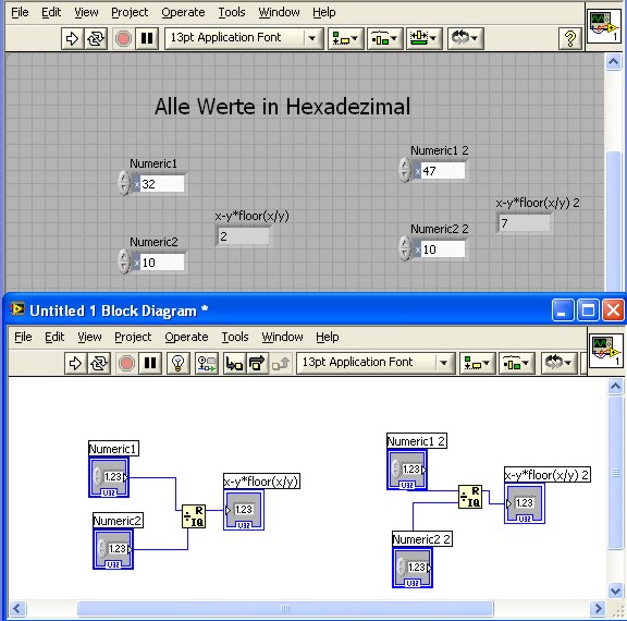

Gast #367988
Hallo
(47hex,10hex)=7hex , ich habe leider nicht so genau gelesen, dass
das Ergebnis vom Max mit dem Wert 6 bemängelt wurde.
Mein Beitrag ist offensichtlich doch nicht die Lösung
Fritz123
#367989
Ich denke man kann jedes Zahlensystem nehmen mit Basis>7 ;-)
z.B. Oktal
fmod(47oct,10oct) => fmod(39,8) => 4 Rest 7
Basis 9: fmod(47,10) => fmod(43,9) => 4 Rest 7
Vermutlich wird das Ergebnis nicht direkt ausgegeben, sondern so
weiterverarbeitet daß er auf einen falschen Wert schließt.
Grüße, Freakazoid
