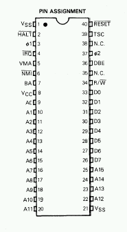

Hallo, hat noch einer einen Motorola M6800 irgendwo herumdümpeln? Ich habe hier einen defekten DF1 (Display Formater) für die Tek 7000er Oszi Reihe. Der Proz steckte verkehrt herum in der Fassung.... Kann Jemand helfen? Gruß, Holm
Ja. Das Gerät macht aber ziemliche Brühe mit Ei. Es muß nicht am Proz liegen, kann aber auch sein, das ein Ausgang nun etwas hochohmig ist. Gruß, Holm (der bis jetzt nur einen 6802 auftreiben konnte)

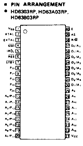

wir setzen noch den 6301 von Hitachi ein, ist der nicht pinkompatibel ? Der Befehlssatz scheint mir jedenfalls identisch zu sein.
hab nochmal nachgeschaut es ist der HD63B03RP, in DIL40 "object code upward compatible with HD6800,6801,6802"
@Christoph: der HD6303 ist eine CMOS CPU, eine Weiterentwicklung der 6800 mit internem ROM und RAM. Leider hat das Ding eine völlig andere Anschlußblelegung und selbst wenn ich ihn adaptieren könnte, kann ich mit kaum vostellen, daß er mir die Freude macht das Programm aus dem 2 FirmwareROMs die da auf der Platine stecken passend abzuarbeiten. Nach Murphy werden sich die intern und die extern belegten Speicherbereiche überlappen... Als Vergleich habe ich Dir mal die Sockelbelegung des MC6800 angehangen. Gruß, Holm

Hallo Holm, habe noch 2 funktionierende (in einer Flipper-CPU getestet) gefunden. 1x Motorola MC6800P Datecode 8413 1x Thompson EF68A00 Datecode 8150 (A steht für 1,5Mhz Beide Prozessoren waren gesockelt. Einen kannst du haben (z.B gegen deinen 6802), schreib dir später ne Mail zwecks weiterer Vorgehensweise. Gruß Volker
Ich werfe mal hier eine Bremse: Ich habe die Zusage von 2 Leuten, die mir solche IC's schicken wollen, das reicht auch für einen zukünftigen Ersatz. Danke Leute! Holm
