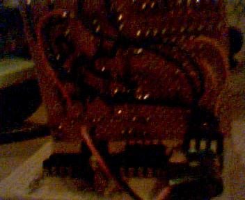

Nabend, Hab ich heute morgen mal dran gemacht und eine Binäruhr gebastellt ist noch nicht ganz fertig, aber funktioniert schon gut. Der IC-Sockel auf der Vorderseite muss wieder weg und noch mal 8 LEDs für die Sekunden dort hin. Eigentlich sollte alles mal auf die Platine nur ist mein 2313 irgendwie kaputt und so hängt jetzt hinten ein Atmega8 dran. Der Vorteil die Uhr hat direkt ein Sockel und bleibt stehen ;) Die LEDs sind in einer Matrix (4x4) an den Atmega angeschloßen(PC0-3,PD0-3) der mit 2Mhz Internen RC-Ozzi läuft (warum? keine ahnung) und an den XTAL/TOSC Pins ist ein 32khz Quarz welcher sekündlich ein Interrupt auslöst. Noch lange nicht Perfekt aber muss ja auch noch erweitert werden.
