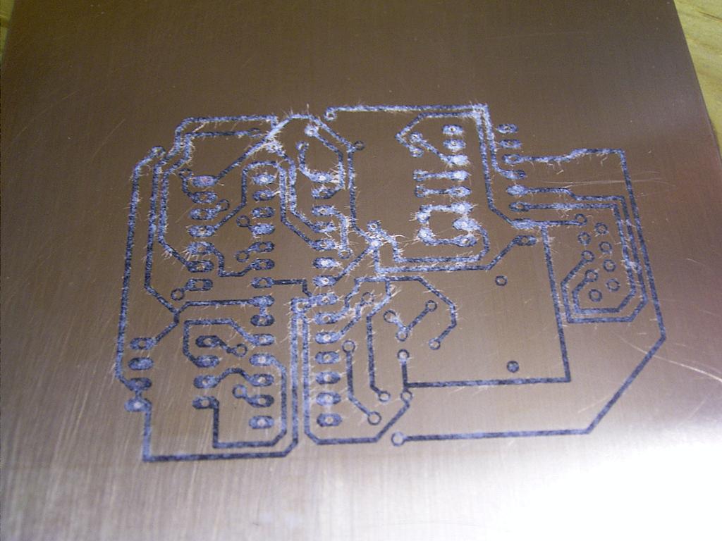

Forum: Platinen Tonertransfer irgendwie mit *rissen*
von Ludwig W. (lordludwig)
Hallo, habe probleme mit der Tonertransfermethode nach
http://thomaspfeifer.net/platinen_aetzen.htm
Platine schaut aus wie auf dem Foto, auf der einen hälfte perfekt, aus
der anderen haben die bahnen risse.
Woran kann das liegen??? Ich bügel nach etlichen versuchen jetzt schon
auf max. stufe und lasse die platine auch gut abkühlen bevor ich sie
vorsichtig abspüle.
Gibt es noch irgendwelche besonderen tipps beim bügeln???

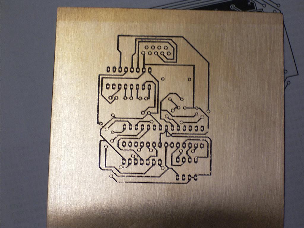

hier das bild
XD
von Benedikt (Gast)
Versuch mal die Platine vorher mit Stahlwolle oder ähnlichem
aufzurauhen. So hält der Toner besser.

von Thomas Pfeifer (Gast)
Sieht auf dem Bild aber ziemlich rauh aus.
Hatte auch mal mit feinem Schleifpapier herum probiert.
Das Ergebnis war im direkten Vergleich zu einer glatten Platine eher
schlechter.
ja, war sehr fein und jezt hab ichs mit ner feinen stahlbürste aufgeraut
und schau mal was geht

von Ssss S. (sssssss)
evtl war die temperatur zu niedrig beim auflaminieren ;)
ne des mit dem x is ok das hat der nette autorouter hingezaubert XD
Musste schnell gehen dnoraml mach ichs von hand.
Ergebniss is wieder schlecht
temperatur is auf max eingestellt ich werds morgen mal länger versuchen

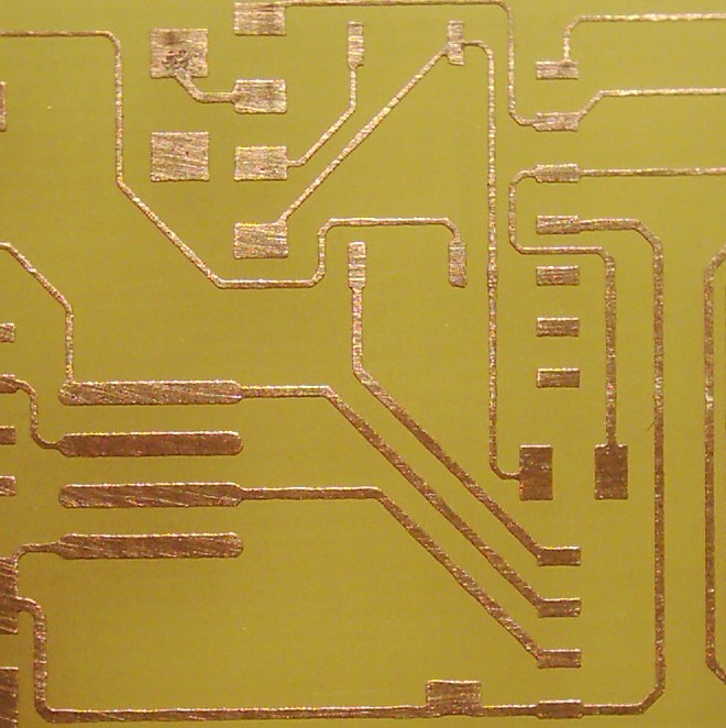

von Detlef (Gast)
So, meine Platine ist fertig. Im großen und ganze bin ich sehr zu
Frieden mit dem Ergebniss.
Die Leiterbahnen sind am Rand nur minimal vom Ätzen angegriffen. Mit
einer vernünftigen Ätzanlage dürfte dies wohl noch besser werden. Die
einzige wirkliche Unschönheit ist, dass in großen Pads anscheinend die
Abdeckung nicht komplett dicht hielt und die Oberfläche ein wenig
angegriffen wurde. Technisch ist dies aber kein Problem.
Beim anhängenden Bild sind die dünnen Leiterbahnen 0,2 und die dicken
0,3 mm stark.
Noch ein paar Worte zum Material:
Drucker: HP laserjet 1200 mit original Toner; Ausdruck mit maximalem
Tonerauftrag.

von Stefan (Gast)
@ludiwg:
spar dir teures papier zu kaufen
nehm einfach eine seite mit schwarz/weiß bedrucktem focus/spiegel etc.
und druck da das layout drauf
die "risse" kommen daher, dass der Toner nicht vollständig
übergegangen ist.
ich leg immer ein (fasernfreies) tuch über das papier und fahr dann
langsam mit dem bügeleisen jedes stück gezieht an.
die platine leg ich danach zum abkühlen in den kühlschrank.
das papier nicht einfach abziehen, sondern ich legs immer in ne
spüli-wasser mischung und lass das papier vom wasser aufweichen, dann
löst es sich schon fast von selbst und man verhindert, dass das papier
toner mitreist und somit hässliche risse sich bilden

von Detlef (Gast)
Das ist hauptsächlich dafür da den Druck des Bügeleisens ein wenig zu
verteilen (wofür ich die zweite Platine nehme).
Wenn Du sonst mit der Kante des Bügeleisens über die Leiterbahnen
streichst und dabei das Bügeleisen leicht verkantest, passiert es recht
leicht, dass der Toner platt gedrückt wird - was bei geringen
Leiterbahnabständen zu Kurzschlüssen führen kann.

was mich sehr wundert und ich nicht machen würd eist das
"abschleifen" der platine. bist du sicher das da kein furchen und
unebenheiten enstehen? Ich nehme immer nur eine poliblock ganz am
anfang, und wenn ein bügelvorgang nicht funktioniert reinige ich nur
noch mit Aceton, ganz ohne mechanischen Abrieb.
So jetzt hab ich jede stelle gezielt und mit SEHR viel druck abgebügelt
und noch sofort im heißen zustand ins kalte spülmittlewasser geworfen.
Und siehe da: Nach vorsichtigem ablösen: Nichts verlaufen, auch nichts
abgegangen!!!! einfach PERFEKT!!!
Danke an alle die hier mitgeholfen haben!!!!!
hier ein Bild!!!
von Εrnst B. (ernst)
Schaut schon halbwegs brauchbar aus, Ich hätt da alerdings noch grosse
Kupferflächen verteilt, sonst ist dein Natriumpersulfat nach drei
Platinen schon alle.
Die restlichen Papierfasern kann man unter Wasser mit dem Daumen
wegrubbeln, hält der Toner normalerweise problemlos aus.
(Könnt ja mal jemand ausrechnen, ob Toner oder Ätzmittel billiger ist)
/Ernst
lol^^
ich hatte als ich den ausdruck erstellt habe nocht nicht gewusst wie
ich Masseflächen aus quadraten erstelle. Die schwarzen hielten so gut
wie gar nicht, werde ich aber in zukunft einplanen.
Die papierfasern wegzurubbeln trau ich mich ned weils so schön
geweorden is die ätzt eh weg
von David E. (it-web)
Bei deinem Layout mag es das noch wegätzen, aber spätestens bei TQFP hab
ich die erfahrung gemacht, dass verbindungen zwischen den beinchen
stehen bleiben, wenn da das papier nicht 100% weg ist.
aber schön das es bei dir jetzt auch klappt.
übrigens hat das einbrennen bei mir nur beweirkt das sich das kupfer an
einer seite leicht abgelöst hat und das sich die platine leicht
gekrümmt hat. für meine zwecke egal aber ich denke für SMD währe die
platine jetzt hin.
