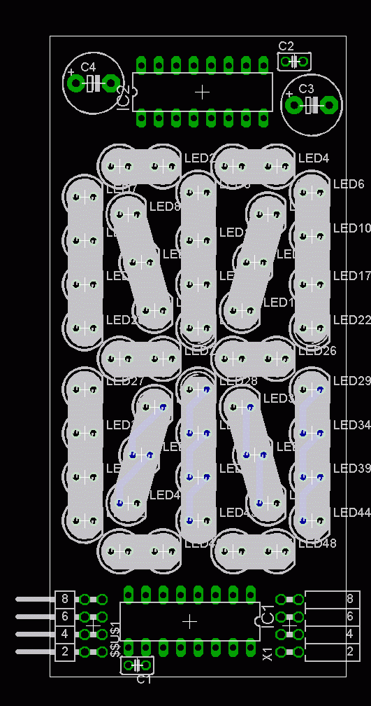

ich suche eine Platine oder Vorlage für einzelne LED-Buchstaben, wobei
ein Buchstabe aus LED-Balken mit ca. 4 5mm Leds je Balken besteht und
die einzelnen Balken jeweils einen Anschluss haben.
Hat sowas schon mal jemand fertigen lassen ????
Anzeige ca. 60mm hoch ...

von Mario H. (djacme)
wäre ja nicht so das problem nen kleines platinchen zu routen wo der
chip und ne handvoll leds drauf sind.
naja, der 8574 kostet ja auchscon fast 1,50 euro. Leiterplatte selbst
kommt noch hinzu, die wird alleine schon über 5 Euro liegen(es seihe
man machst selbst)
eine möglichkeit.
Alphanumerische anzeigen haben 16 segmente, damit sind alle zeichen
darstellbar. der vorgschlagene IIC baustein hat 16 I/O. von daher
müsste das gehen. Die klenen segmente (wagerechten)würden dan z.B. 2
5mm leds haben, die großen (vertikalen) 4 5mm leds und die schrägen
müssten mit 3 hinkommen.
2. möglichkeit
nen "echtes" dot-matixfeld. 8*2 5mm leds. damit könnte man durch dein
vorgeschlagenes Stecksystem eine grosflächige anzeige auf basis des 8574
realisieren und mehr als "nur" buchstaben darstellen.
Natürlich teurer weil in summe deutlich mehr I/O's und leds. Ist halt
die frage was du brauchst.
musts du unbedint IIC haben? Das günstigste wäre es einfach 8bit
Schieberegister mit int. Latch zu nehmen. Da sollten 8 Bit dann
deutlich unter 50cents liegen.
so, schonwieder ich g
also, der PCF hat nut 8 bit, d.h. du bruachst davon 2 stück für eine
AlphaNR-Anzeige.
anbei ein beispiel von mir.
von A. Arndt (Gast)
vielen Dank für Eure Beiträge, also :
@ Mario Hagen : Den PCF8574 gibt es ja auch als 16 bit, klar heisst
dann anders, gibt es auch nur als SMD.
Hast Dir ja viele Mühe für das Beispiel gegeben, hättest Du auch
Interesse daran. Sehr gefällt mit das Durchschleif-Stecksystem..., im
Allgemeinen sollte es so aussehen. !
Die Idee Schieberegister hatte ich schon mit dem M5450 aber wenn sich
nun eine Anzeige äbdert muss ich alles komplett "durchtakten" bei I2C
kann ich gezielt den zu ändernden Chip ansprechen und zudem die Anzeige
vergrössern, begrenzt duch die Adressbits des Chips, ohne weitere
Verkabelung, da Bus-System.
Beim Schiebereister muss ich entweder alle Bits eintakten oder pro
Register, also Anzeigemodul eine Übernahmeleitung nehmen, also CLK und
Data alle paralell und nur Enable einzeln an den uc, also 6 Anzeigen, 8
Leitungen.
Gruss
A. Arndt
So wie ich das zum testen hingeschoben habe(mit 2 8Biter's) hat es den
Vorteil das das Layuot einseitig bleibt. Wenn alle 16 Strippen von
einem Platinenrand auf die LED's verteilt werden müssten würde man um
Brücken oder einen 2. layer nicht herumkommen.
Ja, das du "alles" neuschreiben musst um eine Änderung zu machen ist
richtig. Das liegt dann in deinem System ob du die Resaucen frei hast.
Den Vorteil der einfachen und nahezu unbegrenzten erweiterung hast du
auch bei Schieberegistern. Kannst ja beliebig viele in Reihe tun oder
wegnehmen. Musst nur wissen wieviele Module du ansteuern möchtest.(mit
dem obrigen nachteil immer ALLES neuzuschreiben)
Auch hier musst du selbst abwiegen was für dich effizienter ist. teures
IIC, dafür einfachere Handhabung oder eben andersherum. Wenn du z.B. nur
4 Module haben möchtest wird der Preisunterschied nichts ausmachen. Wenn
du 100 anzeigemodule machen möchtest sind das mal eben 100 Euro weniger
bei Registern..
Wie gesagt - dein ding!
