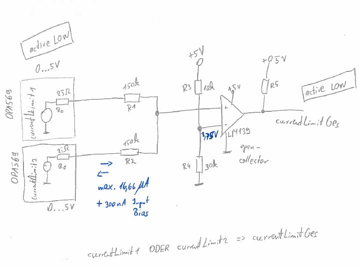

Hallo, ich habe 2x OPA569. Dieser hat ein currentLimit Flag, der active LOW ist. Kann ich mit einem Komparator (ein Gatter vom LM139, open Collector) eine ODER Schaltung aufbauen? Also folgende Logik: currentLimit1 ODER currentLimit2 = currentLimitGesamt Im Datenblatt des OPA569 steht, dass es CMOS Ausgänge sind und noch folgendes: " This flagoutput pin can source and sink up to 25μA. " https://www.ti.com/lit/ds/sbos264a/sbos264a.pdf Darf ich die zwei CurrentLimit CMOS Ausgänge über insgesamt 300k zusammenschalten? Danke
Schalte doch beide "currentLimit Flag"-Ausgänge über 1N4148-Dioden zusammen (Katode richtung OPA569, Anoden zusammengebunden, und über hochohmigen R (1M oder so) an +), und werte das Ergebnis dann hochohmig aus.
Ja das klappt so auch, danke. Was hat es denn für Nachteile? Störempfindlichkeit?
