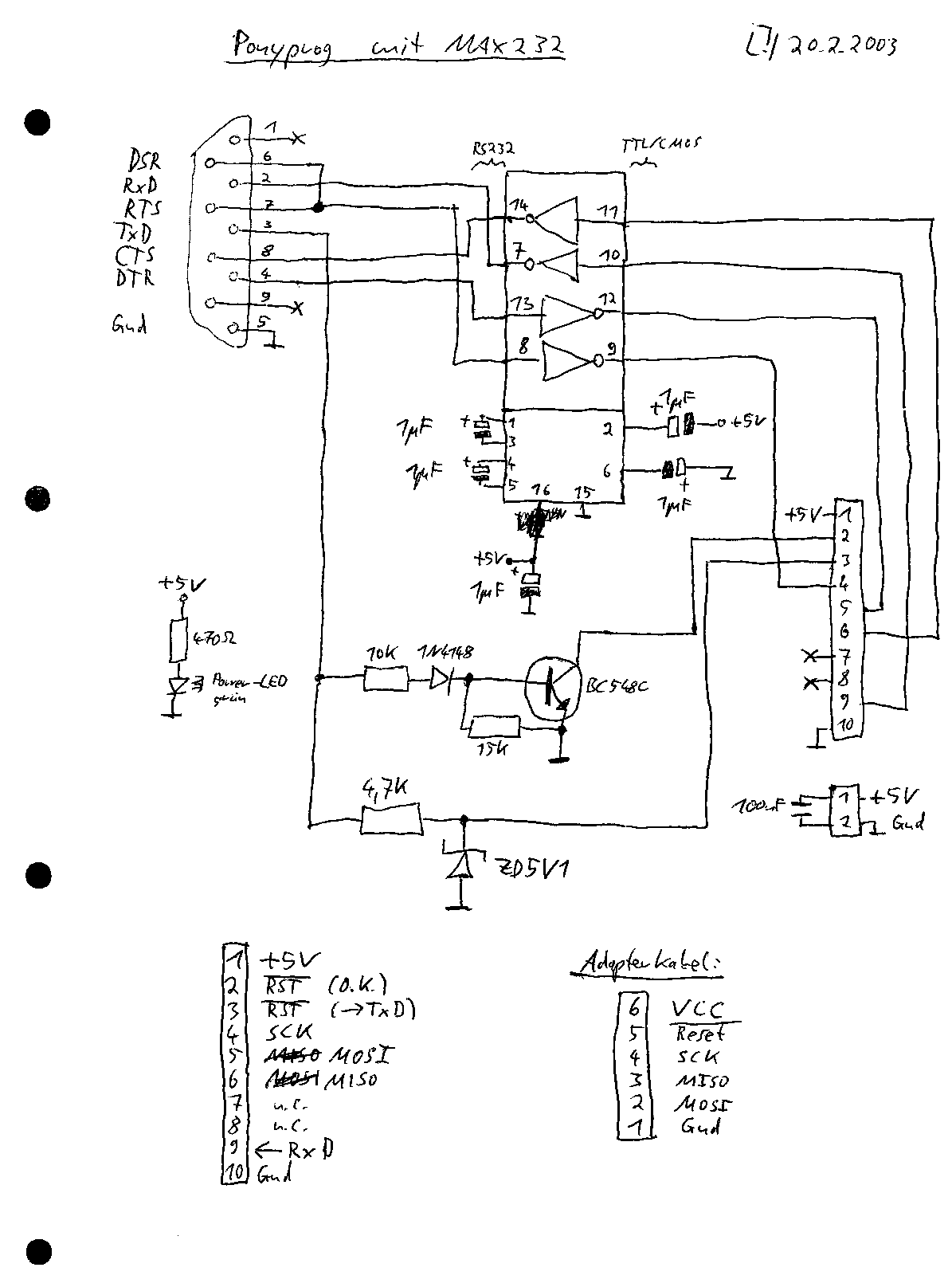

Ich hatte das PRoblem, das die Kabellänge vom Ponyprog zum µC EXTREM
kritisch war. Direkt an die Platine lief alles, ab einer
Kabelverlängerung von gerade mal 6cm klappte es dann schon nicht mehr.
Letztendlich ist aber auch das Schaltungsdesign vom Ponyprog etwas sehr
kritisch, wesentlich besser funktioniert es, wenn man einen MAX232
dazwischen schaltet - dann klappt es auch mit viel längeren Kabeln.
Leider "vergisst" PonyProg beim beenden bei mir immer, welche Leitungen
vom Prommer invertiert werden müssen.
Wenn interesse an einen Schaltplan, allerdings handgezeichnet, besteht,
kann ich den mal einscannen und hier posten.
Lutz

von Lutz Lisseck (Gast)
OK, ich habe den Schaltplan mal eingescannt und hier angehangen.
Natürlich benötigt so ein MAX232 richtige 5V zur Pegelwandlung und
benötigt daher unbedingt eine externe 5V Spannungsversorgung, die
natürlich im ISP-Fall auch von der Schaltung abgegriffen werden kann.
Ferner ist diese Schaltung warscheinlich nicht mehr zu allen
Ponyprog-Adaptern kompatibel, da für PIC-Programmierung keine 12V
Spannung oder soetwas zur verfügung gestellt wird. Trotzdem sollten
damit alle normalen Atmel-µC's Programmierbar sein.
Die Reset-Leitung wurde nicht über den MAX-232 geführt, sondern ganz
nach dem Original mit einem Transistor betrieben.
Durch die Umsetzung der CMOS-Pegel in echte RS232-Pegel wird eine
deutlich sicherere Datenübertragung vom µC zum PC gewährleistet und das
ISP-Kabel zwischen Ponyprog unt µC darf nun deutlich länger sein.
WICHTIG:
Damit diese Schaltung unter Ponyprog funktioniert, müssen wegen den
durch den MAX232 invertierten Pegeln folgende Einstellungen unter
"Setup" -> "Interface Setup..." gemacht werden:
Invert D-IN aktivieren
Invert D-OUT aktivieren
Invert SCKL aktivieren
Invert RESET _de_aktivieren
Ponyprog neigt bei mir übrigens dazu, diese Einstellungen bei jedem
Neustart wieder zu vergessen....
