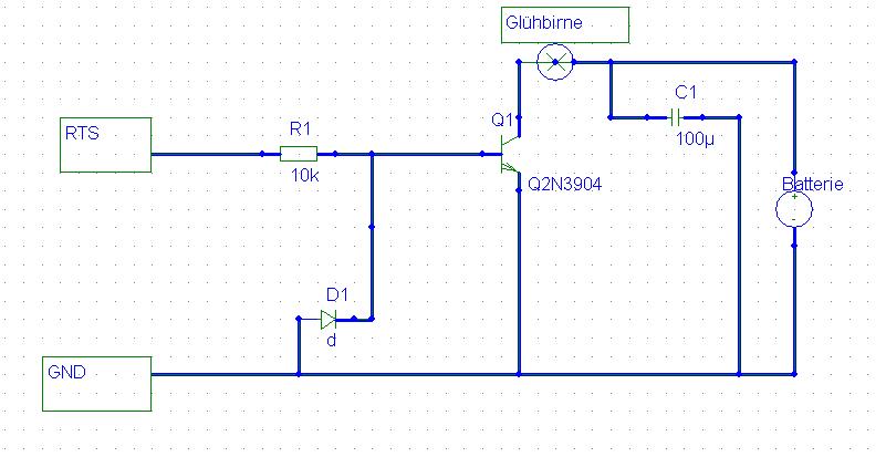

über welche pins des rs 232 werden die 4 byts geschickt?
würde die glühbirne (siehe anhang) mit diesem programm leuchten? die
glühbirne schließe ich an RTS oder TxD und an einem GND!
von Selim M. (trooper81vs18)
hier das bild zu meinem text von vorhin
von Tobi H. (tobi-) Benutzerseite
Ich würde dir Empfehlen, dich zumindest grundlegend mit der seriellen
Schnitstelle auseinander zu setzen. In deinem Schaltplan steht nicht
umsonst etwas von RTS. Schau dir mal die Pins einer solchen
Schnittstelle an und lies dir in den oben schon angegebenen Links
durch, wie man diese Pins ansteuert. Ich kann dir gleich sagen, dass
der Code, den du dort unnötigerweise noch einmal gepostet hast nicht
funktionieren wird.
