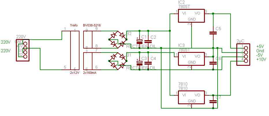

Ich brauche eine Spannungsversorgung von +5V und -5V.
Ich habe die schaltung mit 2 7805 aufgebaut und dabei beim zweiten 7805
die ausgänge invertiert.
Die Schaltung fünktioniert.
Wieso soll man einen 7905 benützen?

von Christian (Gast)
Hallo, hier ist mein Schlaltplan.
von Carsten (Gast)
Da du nach dem Trafo keine "echte" Masse mehr hast, geht das
natürlich, wenn es auch abenteuerlich ist. Der 7905 ist dazu da, die
-5V aus der gleichen +12V Quelle wie die +5V zu erzeugen.
-> einfacherer Trafo, nur ein Brückengleichrichter
von willivonbienemaya (Gast)
So hab ich einen Brückengleichrichter noch nie eingebaut...
sorry
von Frank (Gast)
Carsten, das musst du mir mal vormachen. Wie soll das gehen?
bye
Frank
von Jens (Gast)
Lol der Gleichrichter ist gut ^^
Nur dumm, dass der 78xx / 79xx das nicht lannge so mit machen,
geschweige die Kondensatoren.
Das mit den 2 getrennten Spannungen ist schon ok, nur wuerde ich es in
dem Fall nicht so machen.
Ausserdem fehlen am Eingang der Regler noch die Kondensatoren.
von Jens (Gast)
Erm...
was soll der Trafo mit +5V?
Aufgabe: lesen http://de.wikipedia.org/wiki/Gleichrichter
Reichen die Kondensatoren C1,C2,C3,C4 nicht? Brauch ich pro
Spannungregler 2 Kondensatoren.
von inoffizieller WM-Rahul (Gast)
Ich war zwar skeptisch, aber National hat die Schaltung auch im
Datenblatt...
von Carsten (Gast)
Ihr habt ja recht, wer lesen kann ist klar im Vorteil (braucht ja ne
negative Eingangsspannung - mit nem DC/DC verwechselt)
Aber der Vorteil, dass ich mein GND nicht verliere hab ich.
Bis auf die Gleichrichter.
Der Trafo wird mit 220V 50Hz gespeist. Fehler in der Steckerbezeichung.

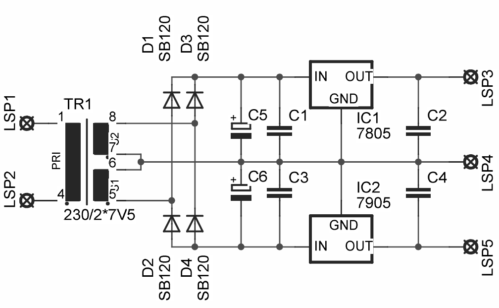

von Peter D. (peda)
Hat man 2 getrennte Wicklungen, gehen natürlich auch 2 Positivregler.
Wird auch häufig gemacht, da Positivregler ein besseres Regelverhalten
haben.
Hat man aber nur eine Wicklung mit Mittelanzapfung, dann muß man auch
nen Negativregler nehmen.
Peter
von Christoph Kessler (db1uq) (Gast)
Man spart den Spannungsabfall / Verlustleistung von zwei Diodenstrecken,
wenn man einen Trafo mit Mittenanzapfung und einen einzigen
Brückengleichrichter benutzt.
von snowman (Gast)
@Christoph: und das auch wenn man 2 spannungen (positiv/negativ) hat?
von Avr N. (avrnix) Benutzerseite
Würde bei Belastung des Positivreglers, also +Spg, nicht eine
gegengesetzte Spannung am anderen (-Spg) liegen und dadurch kaputt
gehen ?
Ja mit einem Brückengleichrichter ist das für beide Spannungen eine
Zweiweggleichrichtung. Die Trafowicklungen werden bei unsymmetrischer
Stromentnahme auch mit 50 Hz unsymmetrisch belastet, aber das verteilt
vermutlich die Wärme eher gleichmäßiger auf den Trafo. er brummt
vielleicht etwas lauter. Die Mittelanzapfung des Trafos ist die
Gleichspannungsmasse.
National empfiehlt immer je eine gesperrte Diode an beiden Ausgängen
nach Masse, um zu verhindern, dass Spannungen falscher Polarität auf
die Ausgänge kommen, das kann zu "Aufhängen" in diesem Zustand
führen.
Ich hab mal gezeichnet, wie das aussieht. Für geringe Belastung reicht
sogar ein 2*6V-Trafo. Schottkydioden verringern nochmal die
Verlustleistung. Die Schutzdioden am Ausgang fehlen noch.
das geht auch unsymmetrisch mit +5 / +12V, wenn man den Minuspol des
Gleichrichters als Masse nimmt, mit 7805 und 7812. Für die +5 V ist es
so immer noch nur eine Diodenstrecke Verlust.
