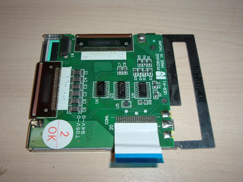

Hallo alle zusammen,
(Siehe angehängtest Bild) Habe hier noch ein GLCD von einem alten Palm
III rumliegen.Der Controller ist noch drauf.
Das Teil hat einen 20 Poligen Anschluß, hat jemand dafür zufällig
Anschlußpläne?
Google hat bisher nichts ergeben.
von Hias (Gast)
Schaut mir aber nicht sehr nach Controller aus.
Die IC's sind Logikbausteine sowie ein Op soweit das man erkennen
kann.
MfG Hias
von Sven B. (mainframeosx)
Wie nun, der Kontroller liegt genau oberhalb des Bildes. Dort wo die
Flachbandleitung zum Display führt. Oder seh ich das Falsch?
von Hias (Gast)
Hallo
Am einfachsten tust du dich wenn du die Bezeichnungen auf den IC's mal
in Google eingibst oder mal hier reinstellst. (Auf dem Bild kan ich
nichts erkennen).
Hias
Nochmal ein Bild.
Das ist ein 74HC74 für den M-Takt, ein LM324 für die LCD-Spannungsstufen
und ein CMOS 4018. Die Zeilen.-und Spalten-Ansteuer-ICs sind in den
langen schmalen Streifen auf den flexiblen Leiterplatten untergebracht.
Ein Controller scheint nicht drauf zu sein.
Am LM324 die beiden mittleren Pins sind die pos. und neg.
Betriebsspannung, die müssen auch auf dem 20poligen anstehen. Einen
M-Takt braucht er nicht, den macht der HC74 aus dem Vertikalimpuls, der
an einem der beiden HC74-Clockpins anstehen müßte. Horizontalimpuls,
Pixeltakt und -daten müssen auf dem Anschluß noch gefunden werden, dann
kann man einen externen Controller anschließen.
Unten links auf dem 2.Bild scheint die Hintergrundbeleuchtung
angeschlossen zu sein, ist die auch mit dem 20poligen Anschluß
verbunden?
Ja, die Hintergrundbeleuchtung ist auch am 20poligen Anschluß dran!
Im Internet habe ich die Firma Optra als ehemaligen hersteller ermittel
können, das wars dann aber auch.
