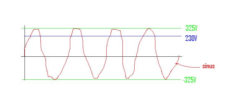

von Maddin (Gast)
wenn man von 230V Ac spricht, dann sieht das ganze doch so aus, oder!?
maddin
von Maddin (Gast)
@Karl-Heinz Domnick (
ok, wie gesagt, ich bin da nicht so bewandert, hättemir das nur so
vorgestellt.
maddin
von Karl-heinz D. (kalledom)
Ja, Deine Zeichnung ist richtig.
Du hast in beide Richtungen immer 230V~ * 1,414 (Wurzel 2) = 325V=, ob
nur bei positiver Halbwelle oder ob die negative mit zu der positiven
'hochgeklappt' wird (Brückengleichrichter).
