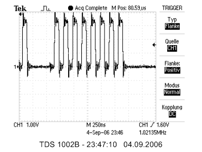

Ich denke, dass ich Probleme beim SPI habe. Im Anhang ein Screenshot
vom Oszi was der "SCK" vom Atmega zum ENC treibt...Ich habe
eigentlich einen kontinuirrlichen Takt erwartet...?!?
Oder verstehe ich da was falsch?

ein kontinuierlicher Takt ist nicht zu erwarten, da der ATmega8 bei
einem Voll getaktetem SPI-Bus nicht schafft die Daten nahtlos
nachzuliefern. Das ist aber auch nicht schlimm, da der Slave ja die
takte verfolgt, und so keine verlieren sollte. Was aber seldsam
ausschaut ist der Takt an sich, der ist nicht wirklich rechteckig.
Entweder liegt das am Oszi oder du solltest mal die SPI-Leitung
überprüfen oder schaun ob der ATmega und der ENC28J60 mit Kondensatoren
geblockt sind. Und nicht vergessen, die Selectleitung für den ENC28J60
vom ATmega. Ohne die kann der senden was er will.
MfG Dirk

In meiner Schaltung läuft der ATmega auf 5V, der ENC auf 3,3V. Die SPI
Leitungen vom ENC sind aber alle 5V Kompatibel (laut Datenblatt).
Der Takt selber schaut mir auch eher nach "Eine Seite geöffnet" aus!
Am Oszi selber liegt es nicht, ich habe noch einen externen Takt der
den ATmega speist - dieser ist "sauber".

anbei mal ein Bild wie sowas bei mir mal vor ca 1 Jahr aussah als ich
mal test mit spi gemacht habe. gut zu sehen der Takt und die Daten. Das
ganze ist mit ca 8MHz SPI-Takt gmacht worden. Habt ihr an die CS-Leitung
fuer den ENC28J60 gedacht ?

Wirklich rechteckig ist das aber auch nicht... ;-) die Peaks am Anfang
sind aber nicht so ausgeprägt...mmh

Den unsauberen SCK habe ich nun eleminiert. Ich bin mir zu 100% sicher,
dass es am externen Takt lag, dieser war auch nicht wirklich sauber.
Nun habe ich am ATmega einen Quarz-Oszillator mit 8MHz. Die Peaks sind
verschwunden. Ein relativ deutlicher Rechteck zeichnet sich ab,
Anstiegszeit bei 10ns ist auch im grünen Bereich.
Der ENC reagiert meiner Ansicht nach überhaupt nicht. Der Port PB2 (SS)
ist als Ausgang geschaltet...
